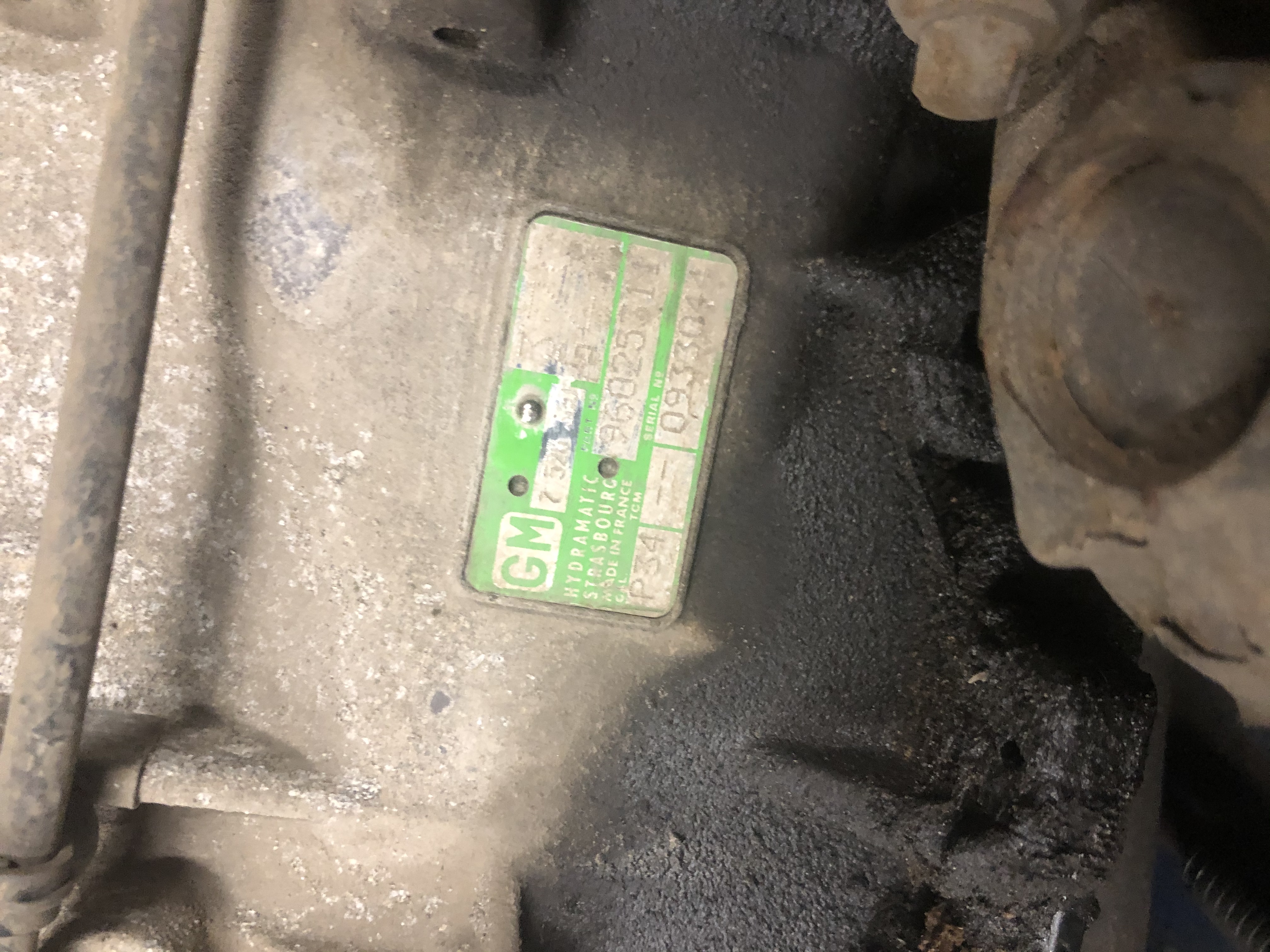

Честно сказать не знаю какая у меня коробка, но подозрения у меня идут на гидротрансформатор (если я не ошибаюсь), который в поддоне коробки находиться, его когда первый раз снимали, почистили промыли и тп, всё работало гуд, сейчас возможно опять забился или что то попало, фиг знает.

VKOM писал(а):
no12die4 ::34::
Ну значит я ошибался.
::34:: на полном приводе стоит другая (GM5 5L40E (A5S390R) пятиступка) GM нежели на старых 4х цилиндрах
romuoldas81
тип коробаса можно узнать по вину. по теме - советую все-таки попасть на грамотную диагностику, дабы не гадать и попасть в итоге на нехилые бабки. Присоединюсь к соклубникам насчет GUNhed'a - постучись ему в личку

VKOM писал(а):
xmass
Я не припомню GM на полном приводе :x
У меня на полном приводе GM
