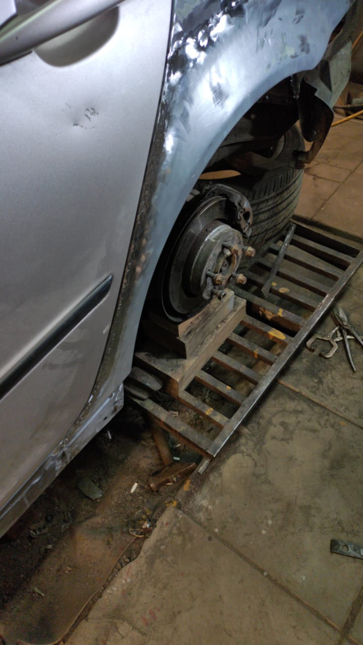

Всем привет это левая сторона.....
правая сторона щас в процессе..
9adb19be-527a-4524-9552-5e5236a79b08.jpg 9adb19be-527a-4524-9552-5e5236a79b08.jpg [ 92.1 KIB | Просмотров: 2563 ]
663609b7-5f6a-4973-b8c3-8bcac41f7a43.jpg 663609b7-5f6a-4973-b8c3-8bcac41f7a43.jpg [ 93.94 KIB | Просмотров: 2563 ]
ca974499-ec90-4114-a73f-8b91c339bafb.jpg ca974499-ec90-4114-a73f-8b91c339bafb.jpg [ 76.84 KIB | Просмотров: 2563 ]

далее будет покраска и потом поедем на антикор
если интересно могу полностью осветить комплекс кузовных работ по своей машине...
т.к. бортовика по машине нет сдесь да и впринцапе нет нигде....

оригинальные запчасти конечно хорошо но цена на них не особо одэкватная ..... т.к. я тоже смотрел в сторону ориги....
С доноров надо брать и усё...японок хороших много завозится...
    • На форуме с 26 08 2017, 14:21
    • Сообщений 52
Сейчас кузова практически не везут не рентабельно, сейчас едут только машино комплекты из покемонии...
такчто полгодика может месяцев 8 и бдем выть без японской кузовнии и от цен на оригу :)
