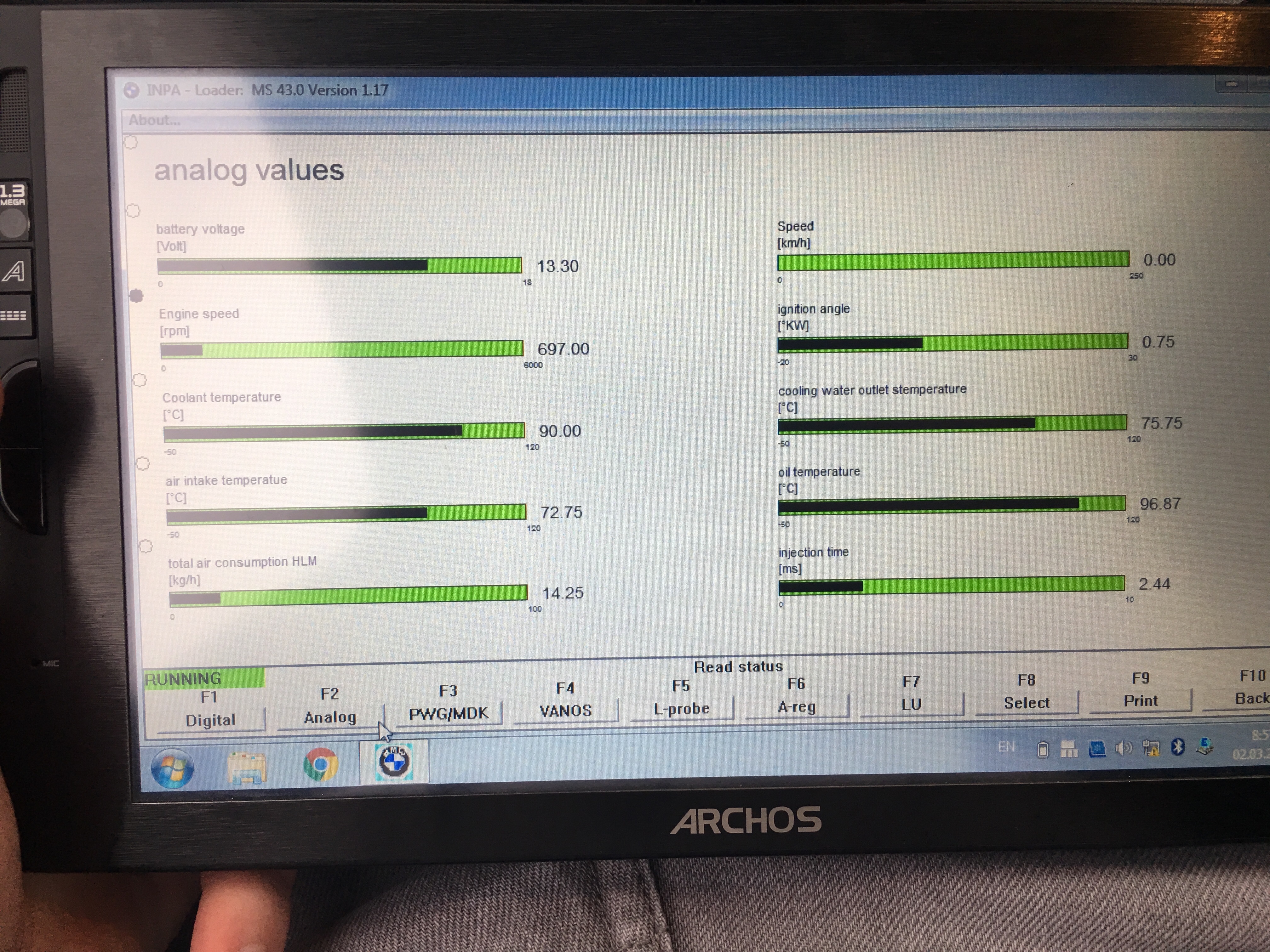

Добавил показания на нейтрали
    • Сообщений 2549
    • Репутация: 253
Темуджин :
dazarny

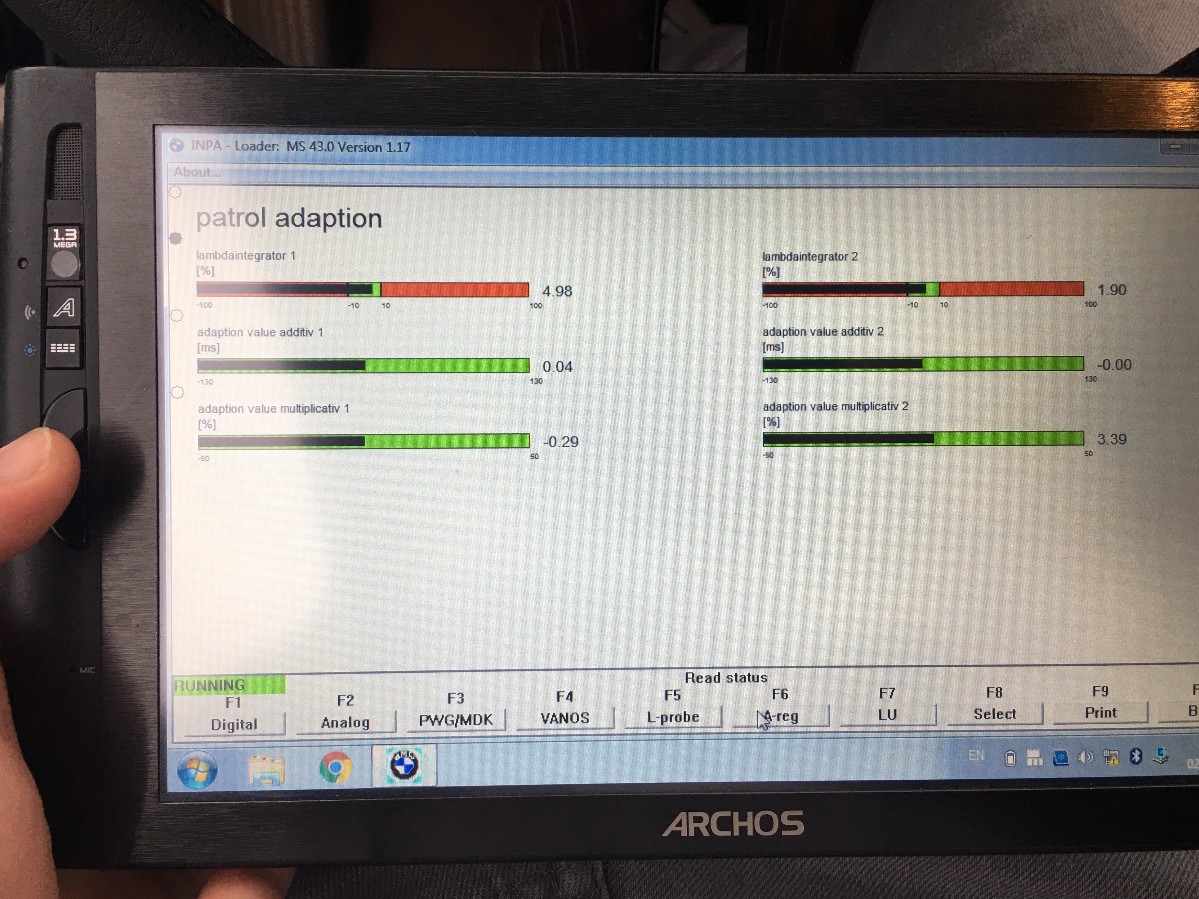

у тебя расход воздуха 17 кг на холостом ходу и время впрыска 3 с лишним миллисекунды.... это очень много....что-то не очень хорошо со смесеобразованием...лямбдаинтегратор на втором скрине об этом сильно намекает ....как там катализаторы себя чувствуют?

Время впрыска в полтора раза больше нормы.
Смотри топливную систему для начала.

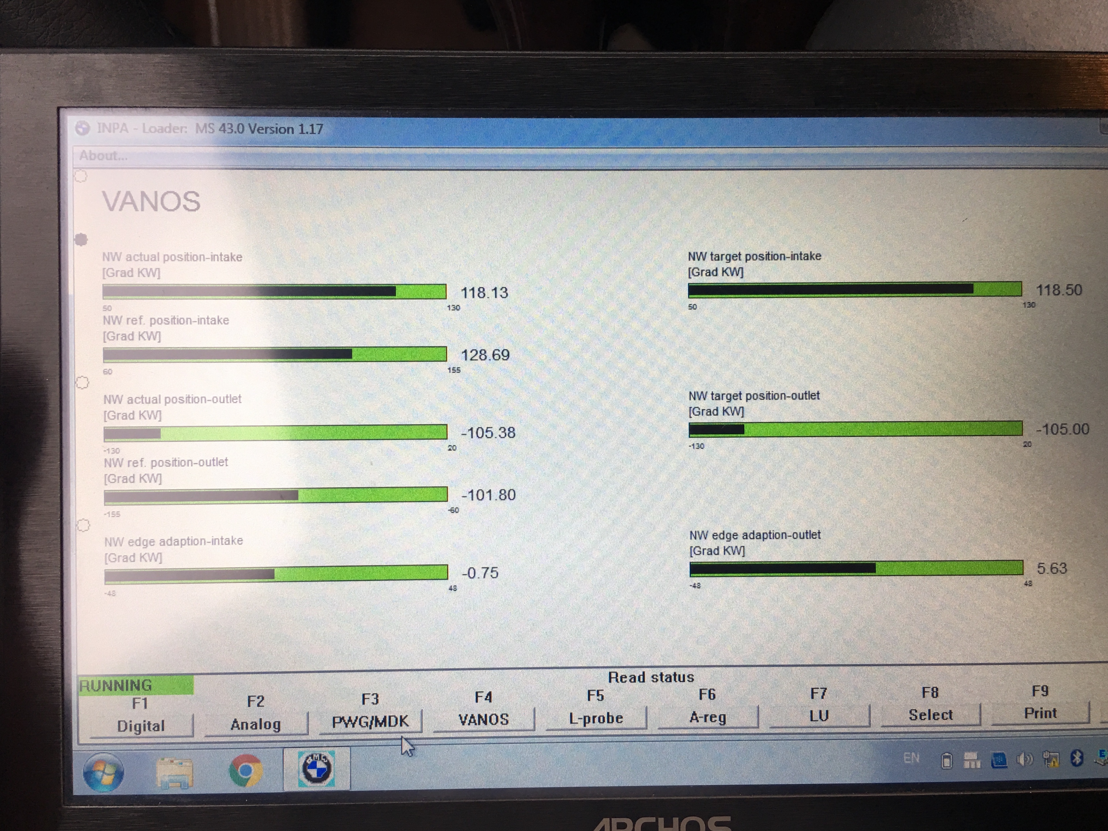

dazarny
с дмрв ок
фазы сбиты - особенно выпуск или так цепь растянулась
мульти коррекции в противофазе (одна -, вторая +) - может быть из за забитых катов, проверь противодавление перед катом, а не визуально
Нормальное давление топлива 3,5, не правильно работает фильтр топлива с регулятором

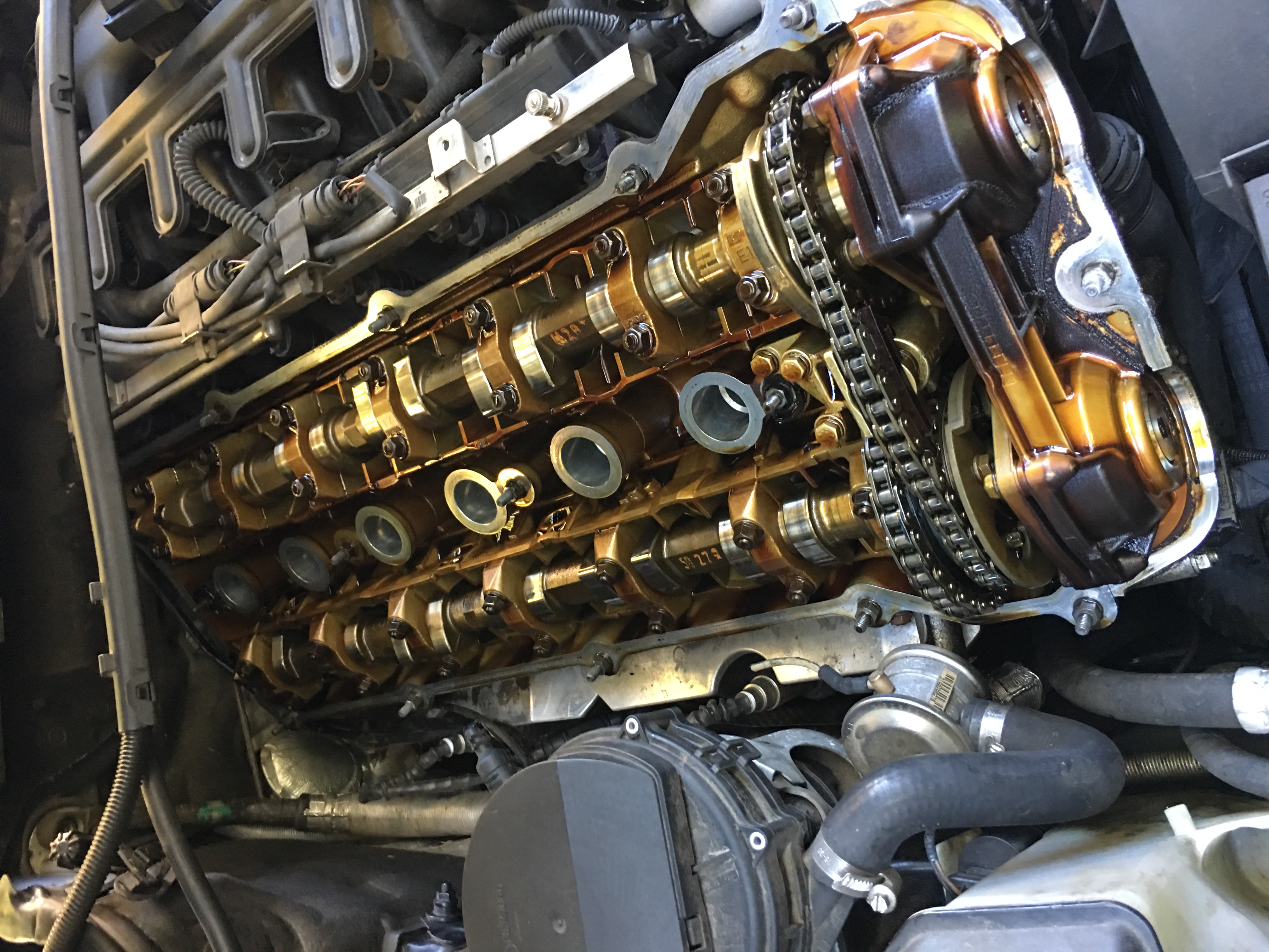

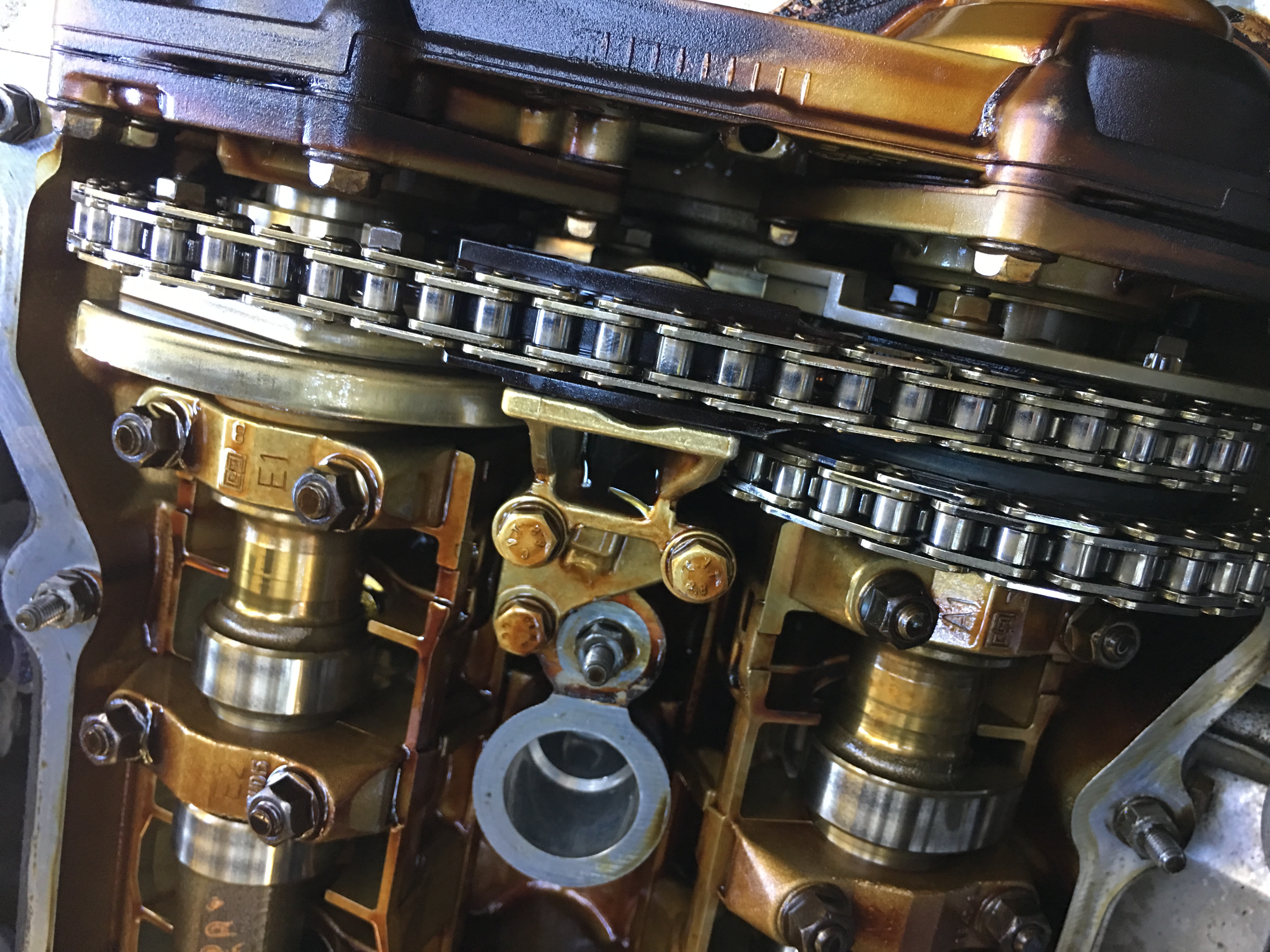

Когда менял у моториста бмвшных моторов клапанную крышку, попросил у него обратит внимание на цепи. Он сказал целка и прислал фото. ( я хз как выглядят убитые или новые цепи ))
По поводу углов, у веня -105 градусов на впуске и заданный угол - 105. А должен быть 105 и заданный 105?

dazarny
смотреть нужно на реф/опорное положение - должно быть 126/-105 почитай тему показания инпа

Ingineer :
dazarny
Т.е. отклонение на 2-3 градуса может валить так динамику?

dazarny :
Ingineer :
dazarny
Не может.
Смотри каты и давление топлива. Мой камеру сгорания. Проверь ванос.
