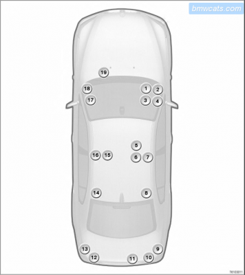

А есть у кого схема точек подключения массы? Весь тырнет перерыл, не нашел...

djak https://www.newtis.info/tisv2/a/ru/

vovan-sed :
Спасибо! Но не нашел что искал...

Извиняюсь, но правда не нашел... Что то на подобии там есть? Это схема e60
djak
Ты ищешь гребешки? Так то у тебя весь кузов масса
    • Сообщений 974
    • Авто: e46 320i,2002 г.
    • Репутация: 1050
djak
Я ищу где она отвалилась)
