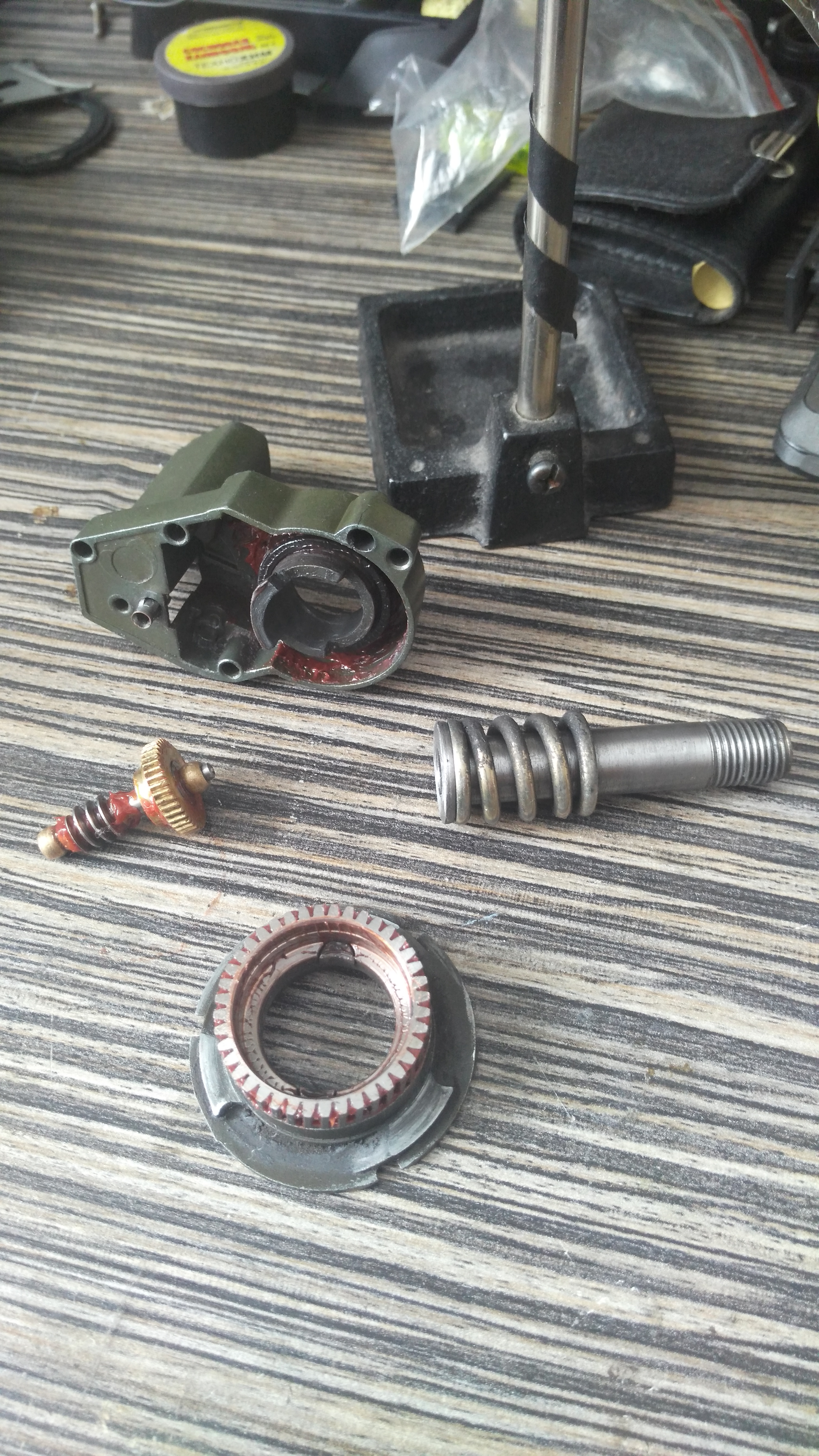

Здравствуйте! Вин jt8370. Привезли левое зеркало в разобранном виде. Собираю, вниз уходит больше положенного при раскладывании. Я так понимаю отсутствует фиксатор , но даже не представляю, как он выглядит. Возможно ли его отдельно приобрести у Вас.? Или хотя бы получить его изображение. Заранее благодарю.

То есть оно и без фиксатора должно вставать на своё место? Думаю сделать дополнительную пластинку и бросить на упор, но чувствую, что это неправильно. Хотел разобрать правое зеркало, чтобы понять, но неохота развальцовывать.

Между этими дисками, думаю, что-то должно быть.

zhomart :
Фото мертвого уголка без надобности. Фото норм уголка есть в первом сообщении. ::xa::
Давай фото отсутствующего фиксатора!

zhomart :
Как я могу сделать фото того, чего нет - отсутствующего фиксатора???
В первом сообщении его тоже нет. Я же об этом указал в своем первом сообщении.
Смотри...
Ты пишешь, что нет фиксатора. Сфотографируй место, где по твоему мнению отсутствует деталь.
Уголок ты классно сфотал, ничего не скажешь - талант! :cool:
Но...
Фиксатор в другом месте находится и к уголку не имеет никакого отношения.
з.ы. подсказка 1
на заднем плане виднеется, то что нам нужно... ::xa::

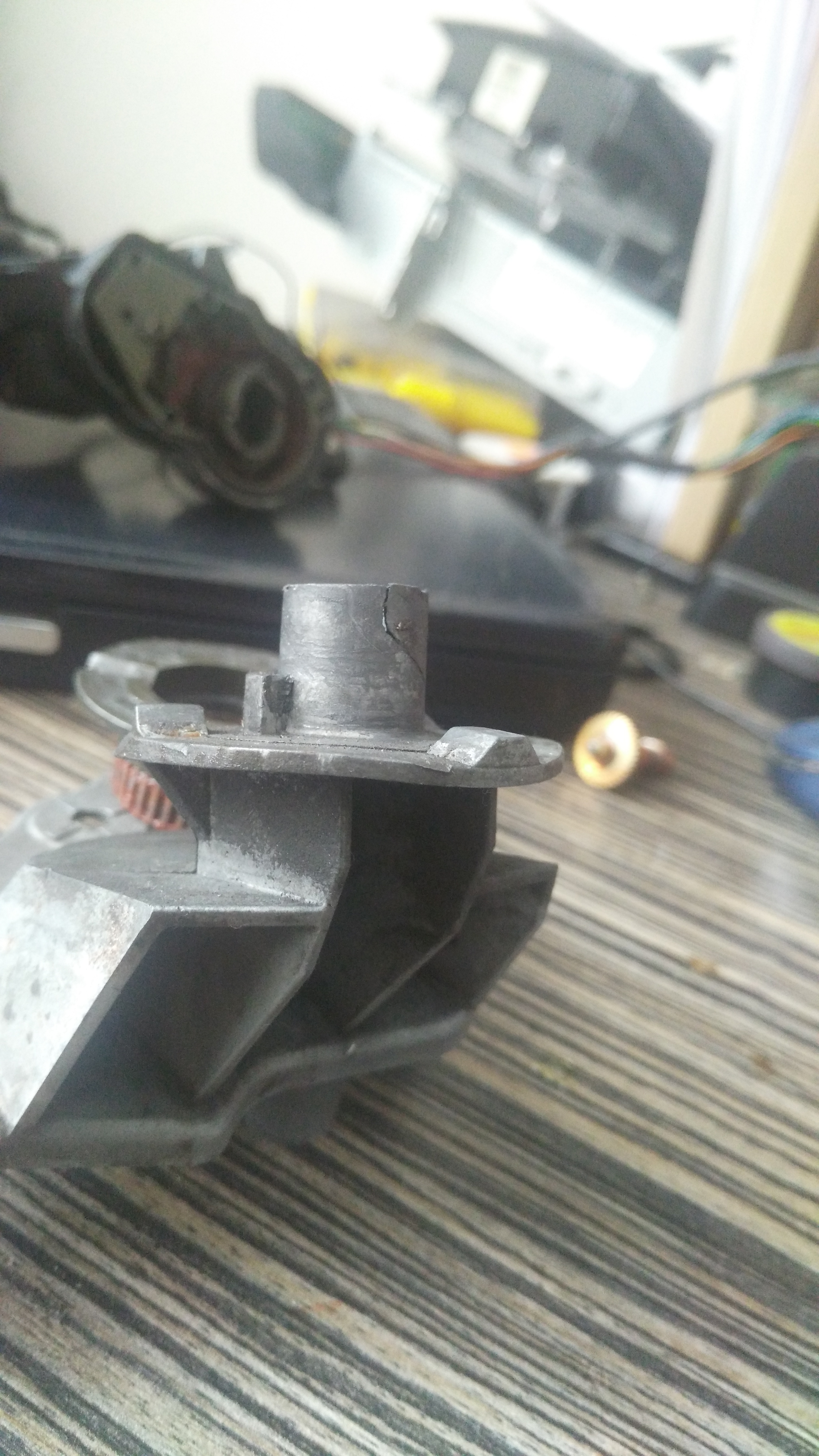

Вот , что есть.

zhomart :
Вот , что есть.
Теперь понятно сказал. ::xa::
Люлька на выброс. Там трещину видел? Кто-то прилично приложи по зеркалу.
Уголок тоже с трещиной, но не видно до какого места она. Если дошла до низа носика, то плохо.
Вопрос можно закрыть. Фиксатора нет. Передать его в такие булки не получится.
Но и он возможно не спасёт ибо разбита люлька.
Какая-то странная шестерёнка, не оригинальная? И что там за пин торчит? ::p::
Не плохо смотрится! Столько колхоза, прям ностальгия. ::xa::
Ну и как пропихиваются 11 проводов в эту "втулку"? ::xa::
з.ы. вопросы риторические. отвечать не обязательно.
