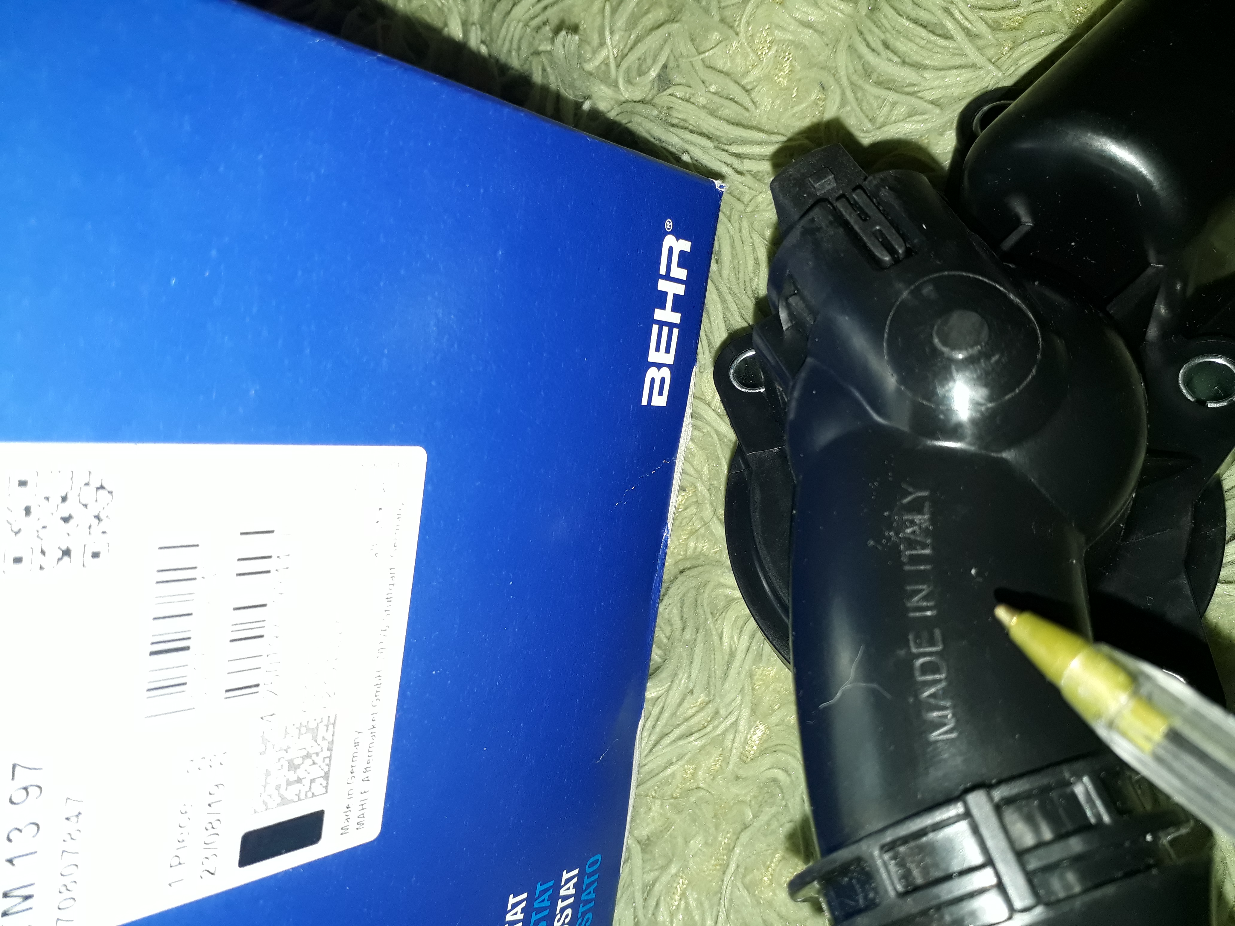

Осторожно, сейчас mahle стал гнать термостаты якобы из италии, немного другой контрукции. вариант см шариком не прокатывает...

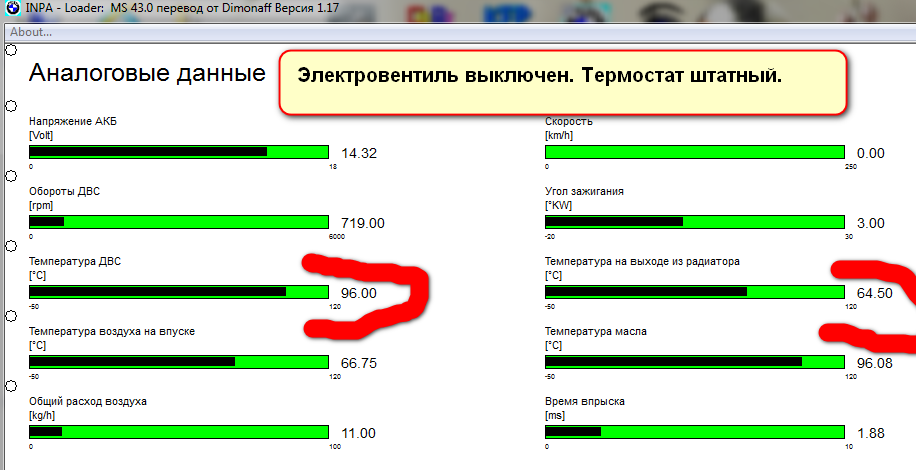

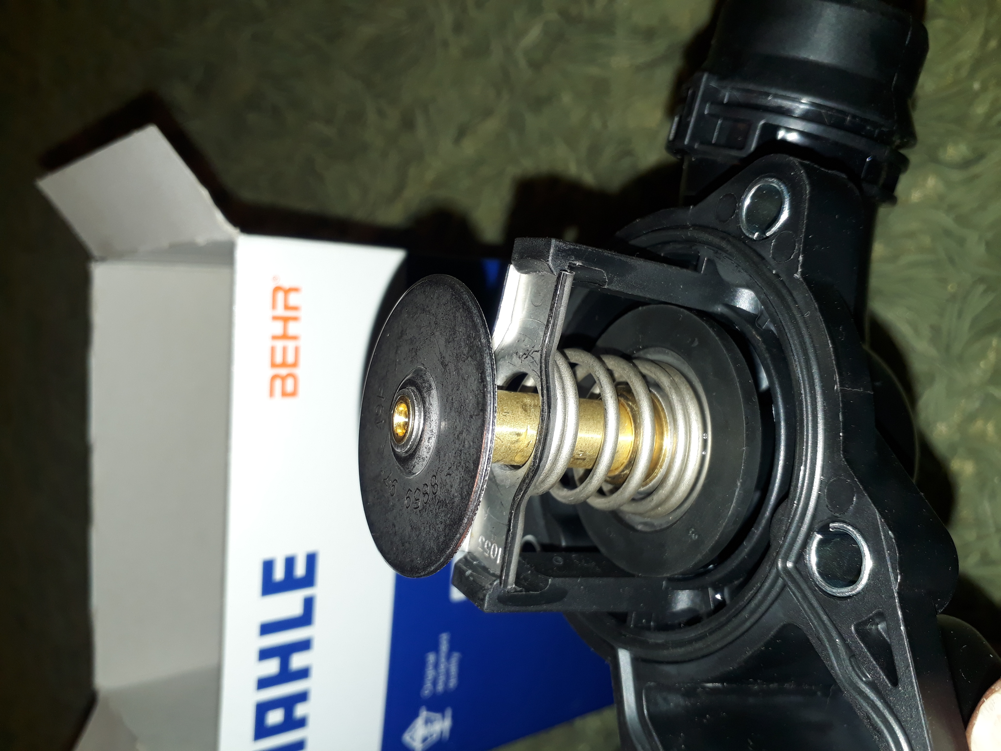

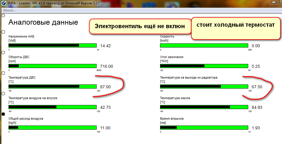

Вставлю и я свои три копейки. В общем снял я свой бехр с м54 2,5л. Закинул в кастрюлю вместе с термометром с алиэкспрес. (Термометр предварительно проверен на точность показаний.) Начинаю наблюдать, и вижу. Что приоткрываться (именно приоткрываться) термос начинает на 97 гр. Что в общем то соответствует заявленному на самом термосе. Но полностью он открывается только от 100 до 105 гр. И полностью закрываеться на 95гр. Что не приемлимо категорически на мой взгляд. Но это норма его работы. Шарик вствлять не стал, вставил кусочек обрезанного болта диаметром 4мм., и длинной в 5мм. Метал в данном случае не принципиален, т.к., тосол имеет антикорозийные свойства. Но если есть нержуха или латунь, то конечно же это будет лучше чем просто чернушный метал.
Шарик на мой взгляд имеет один недостаток, а именно. Конкретно в моём случае, сам шток термоса вставляется именно в нагревательную оболочку - гильзу, в ту что с воском, и имеет на конце заострение. Так вот, по логике, если шток будет уператься своим острым концом в шарик, то есть риск того что острый кончик штока может как бы немного съзжать в сторону относительно округлой "вершины шарика". А точнее сам шарик может как бы пытатся уехать в сторону относительно острого конца штока. Ну как следствие может образоваться на самом штоке некое боковое давление в стенку нагревательной гильзы. Что в свою очередь будет создавать лишние препядствия для нормального хода штока в гильзе. Ведь полной уверенности нет в том что шток будет идеально точно уператься в центр "вершины шарика". Ну в общем как то так. Короче шарик на мой взгляд может иметь некие недостатки в работе задуманного.
Всё осмотрел на предмет выработки и возможных подклиниваний, всё гуд. Закинул опять в кастрюлю. Начало открытия 95гр., полностью открыт на 97 -99гр., полностью закрывается уже только на 88гр. Прогнал так его раза три, работа стабильна. Подключил к 12 вольтам сам нагреватель в термосе, уже не в кастрюле, без воды. Сама пружина и вообще вся металическая конструкция термоса, по ощущеням моих высоко чувствительных и музыкальных пальцОв ::23:: ::23:: , нагрелась не более чем градусов на 50. И термос открылся полностью. В общем нагреватель работает чётко, открывается тоже чётко.
Поставил на машину. Подключил инпу. Вязко муфту ставить специально пока не стал. Прогрел мотор до 87гр., термос начал при открываться.
Показать / Скрыть
аналоговые 2.PNG аналоговые 2.PNG [ 83.42 KIB | Просмотров: 240258 ]
аналоговые.PNG аналоговые.PNG [ 82.04 KIB | Просмотров: 240258 ]
ОБЩИЕ ПОКАЗАНИЯСнимок.PNG ОБЩИЕ ПОКАЗАНИЯСнимок.PNG [ 60.21 KIB | Просмотров: 240258 ]
В общем то работой самого термостата я доволен. К нему более вопросов и сомнений в нём нет, он работает как и задумано без глюков. Но вот есть вопросы по поводу работы электровентиля. Точнее к логике его работы. Вентиль стоит трёх пиновый, рестайл. Кто то пишет что мол вентиль управляется по датчику на выходе радиатора и включается по температуре на нём в 95 гр. Кто то говорит что мол если с этого датчика скинуть фишку то вентиль должен начать крутьтся. Но вот чёт на самом деле всё ооочень и очень не однозначно. Вентиль у меня всегда срабатывал как то странно и по не понятному алгоритму. Т.е., то бывало он срабатывает когда температура двигла уже аж 100 - 105 а то и 108 гр. А то бывает начинает крутить и при 90 - 93 -95 -97 гр. И какой то определённой закономерности я тут так и не обнаружил. Фишку скидывал на разных температурах, и вентиль не начинал крутиться. Странно. Или это норма?
Так вот. С холодным термостатом картина не изменилась. Единственное что поменялось, так это то что вентиль теперь на стоячей машине стал срабатывать при температуре на выходе из радиатора в 85 -87 гр. Но иногда, температура на двигле всё равно доходит до 99 и даже ста гр. при движении авто. Т.е., вентиль включается с задержкой. Может конечно проблема в радиаторе, он требует замены, старый уже. На днях поменяю и понаблюдаю за картиной. Но что то мне кажется что проблема именно в логике работы самого вентиля. Т.е., он как то странно работает в своей логике. Такая картина между прочим просматривается у многих. У моего кореша на м54 3,0л, с холодным термосом тоже была такая же трабла, та и не с холодным. Не поняно срабатывал электовентель в своей логике. При всём при этом вентиль рабочий сто пудов, т.к., инпой тестируется на всех скоростях.
Как мне кажется. Вентиль срабатывает не по нижнему датчику из радиатора, а точнее не только по нему. Понаблюдав за инпой, заметил закономерность. Если показания температуры двигателя и выхода из радиатора начинают разниться на 2 - 3 - 4 градусов при достижении температуры движки в 90гр., а выход радика 85гр, то вентиль срабатывает и охлаждает до 75гр. И так цикл повторяется. Но это на стоячей машине. При езде пока не могу произвести наблюдения. Т.е., ДМЕ управляет вентилем по датчикам температуры в совокупе. Это и двигатель и выход радика. И разгадать логику заложенной программы работы вентилем, весьма проблематично становиться.
Что скажите господа проффесоры?
Почему вентиль работает по странному алгоритму?
Может всё таки нужно как то в прошивке менять логику его работы? И ваще возможно ли в прошивке изменить его логику?
И вот наконец то я могу констатировать с полной уверенность что проблемма с перегревом решена. ::ba::
Как я и предпологал выше, электровентиль включается по показаниям двух датчиков. А именно, температура двигла и выход температуры из радиатора. Если показания этих датчиков имеют разницу между собой в 2 - 3 градусов, то вентилятор (а точнее DME) понимает что термостат уже открыт поностью. По его логике нужно значит охладить сам радиатор, так что бы температура между датчиками была равна не менее 3 - 4 грудусов. Т,е, например, если движок 91 - 93 гр., а выход радиатора 88 - 91 гр., (как в моём случае. Т.к., я шток удлиннил не на 4мм как все, а на 5мм. Поэтому у меня термостат работает в пределах от полностью закрыт 88 гр, до полностью открыт 97 гр.) то вентилятор включится и будет охлаждать систему до того момента пока на движке и выходе радиатора не появиться показания движка допустим 90 гр., а выход радиатора 87 гр. В итоге, в моём случае, получается что рабочий диапазон температур состовляет 87 - 92 градусов, с погрешностью в 1 гр. Это была логика работы электро вентилятора. И это не всё.)))
Теперь про DME и шток термостата. Удлиннение штока термостата не достаточно!!! По причине того что, после нескольких прогревов даже до относительно не кипящих температур таких как например 90 - 92 градуса, в системе начинает скапливаться воздушная пробка, точнее парогазовая. Она то и мешает своевременно открываться термостату до максимальных значений. Поэтому мы и имеем в результате температуру на двигателе порой уже аж в 100 -105 и более градусов, а на выходе из радиатора всего 87 - 90 гр (с не удлинённым штоком). И тут уже DME начинает действовать по своему алгоритму заложенному в его программе. Т.е., DME видя такую огромную разницу между показаниями датчиков, включает подогрев термостата, для того что бы его принудетельно открыть. И тут начинает по большому кругу гнаться тосол вместе с "воздухом" который успел скопиться в двигателе. Воздух по задумке инженеров, должен стравливаться через клапан в крышке расширительного бачка. Но вот почему то подогрев этот толи по косячности инженеров включается слишком уж в большых температурных разницах между датчиками двигла и выходом радиатора, толи хз. А так же клапан этот в крышке частенько подлагивает. Та и рабочее давление в клапане с завода на мой взгляд уж очень высокое. Оно и понятно для чего. Инженеры это давление в системе обуславливают тем что авто может находится на большой высоте над уровнем моря, например в горах, а там уже тосол может закипеть и при 80 градусах. Ну и плюс ко всему инженеры были зажаты требованиями экологов и маркетологов. Но факт остаётся фактом, подогрев термостата на м54 работает кривова то. Поэтому и успевает в движке скопиться излишки воздуха которые мешают нормальной циркуляции тосола по большому кругу и своевременному открытию термостатта. И вот что бы компенсировать этот момент, нужно просто вовремя стравливать воздух из системы. Следовательно. Если у нас стоит холодный термостат, и мы хотим его корректной работы на сто пудов, то нам нужно ещё и разобраться с клапаном в крышке расширительного бачка. Я например этот клапан срезал [censored]. Срезать желательно как на фото (проверено опытным путём).
Показать / Скрыть
Теперь у меня в системе ваще никогда нет никакого давления. Тосол спокойно циркулируеться по системе, патрубки не давит, радитор не давит, термостат начинает приоткрываеться примерно на 89 -90 гр и призакрывается в диапазоне от 95 гр до 97 гр. При этом из под крышки ничего не подсачивается и не выплёскивается. Да, конечно идёт какое то испарение тосола из системы. Но это уже просто мелочь мельчайшая. Лучше раз в два - три месяца подлить тосола, нежели иметь не корректное охлаждение. Ну а если вы находитесь часто на больших высотах, то тогда вам прийдётся просто модернизировать сам клапан в крышке, подобрать пружинку. Что бы клапан держал давление не 1,4 - 2 бара, а скажем всего 0,5 бара. Это уже нужно подбирать опытным путём. Ну и соответственно укоротить шток в соответствии с тем температутрным режимом который вы хотите. Повторюсь, я удлиннял шток на 5мм. Многова то канеш. лучше делать не более 3 - 4 мм.
Вывод: помимо удлиннения штока термостата, нужно в обязательном порядке модернизировать клапан расширительного бачка или вовсе от этого клапана избавиться.
Так что так вот товащи. Пол года, и полёт по температуре у меня отличный. Движка не перегревается, резинки кайфут. Чего и вам советую.)))
