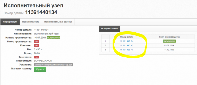

Кстати у меня тоже с ваносом все ок, но есть ска подозрения что это не так. Нашел в экзисте продают Новый ванос в сборе за 260$!!! BMW 11 36 1 440 142. В етк выдает другой партнамбер (BMW11 36 1 440 134), но если первый вбить в поиск, то выдает что первый ванос ставили на е46 330. Рискнуть что ли ::hm::
dazarny
старый номер скорее всего
попробуй
Список замен в ETK посмотреть религия не позволяет?
    • Сообщений 2549
    • Репутация: 253
Fedya316 :
Дык я и посмотрел. Написал же что тот тоже ставили :)

Короче пока я решался брать или не брать ванос по 260$, цена стала 210$.
Ну тут любопытство взяло вверх надо мной) заказал. Ждать 14 дней.
Посмотрим что приедет и приедет ли ::42::

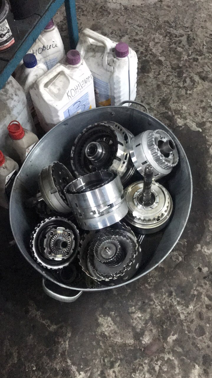

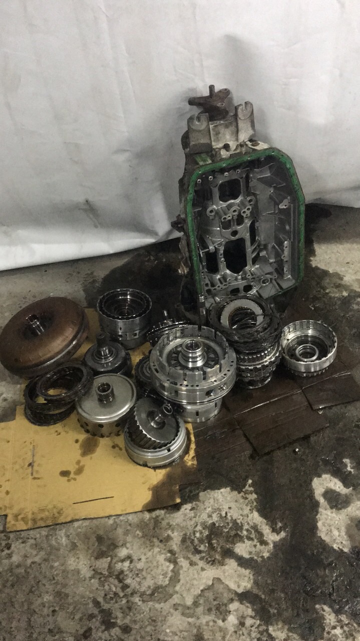

В общем. На улице -13. Машину как обычно прогрел и поехал. Уже почти к приезду на работу на прогретом авто захотел пойти на обогон. Педаль нажал, обороты до 3к… пауза… вибрация… удар сзади и шестеренка. Заглушил, пропала шестеренка. Поехал- норм. Опять надавил на газ- удар и шестеренка. Короче блэт!
По пути к коробочникам понял что нет 2,3,5 передачи. Ни шумов ни вибрации больше не было.
По заключению развалился барабан пакета С. Я на базе этой коробки не видел смысла делать ремонт.
Благо знакомый дербанил z4 30i с малым пробегом 90к. Купил коробку и отдал мастерам на ревизию. Поменяли все что можно, новые фрикционы, саленоиды и новый бублик.
В старую коробку перетрухнули, поставили новые прокладки и фрикционы и живые пакеты с коробки от з4. В итоге Одна коробка тоже рабочая на всякий пожарный или на продажу.

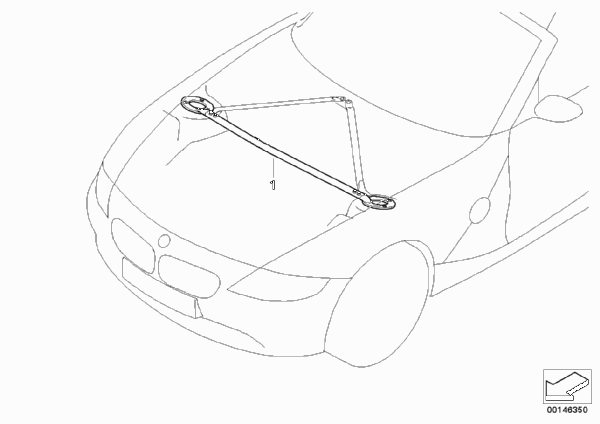

dazarny :
распорка в дербан пошла?
b0036168.gif b0036168.gif [ 9.76 KIB | Просмотров: 6153 ]
    • Сообщений 22007
Bleiz
    • Сообщений 2549
    • Репутация: 253
Bleiz :
dazarny :
По моему у него были только штатные, которые идут на экран моторного отсека. Уточню
