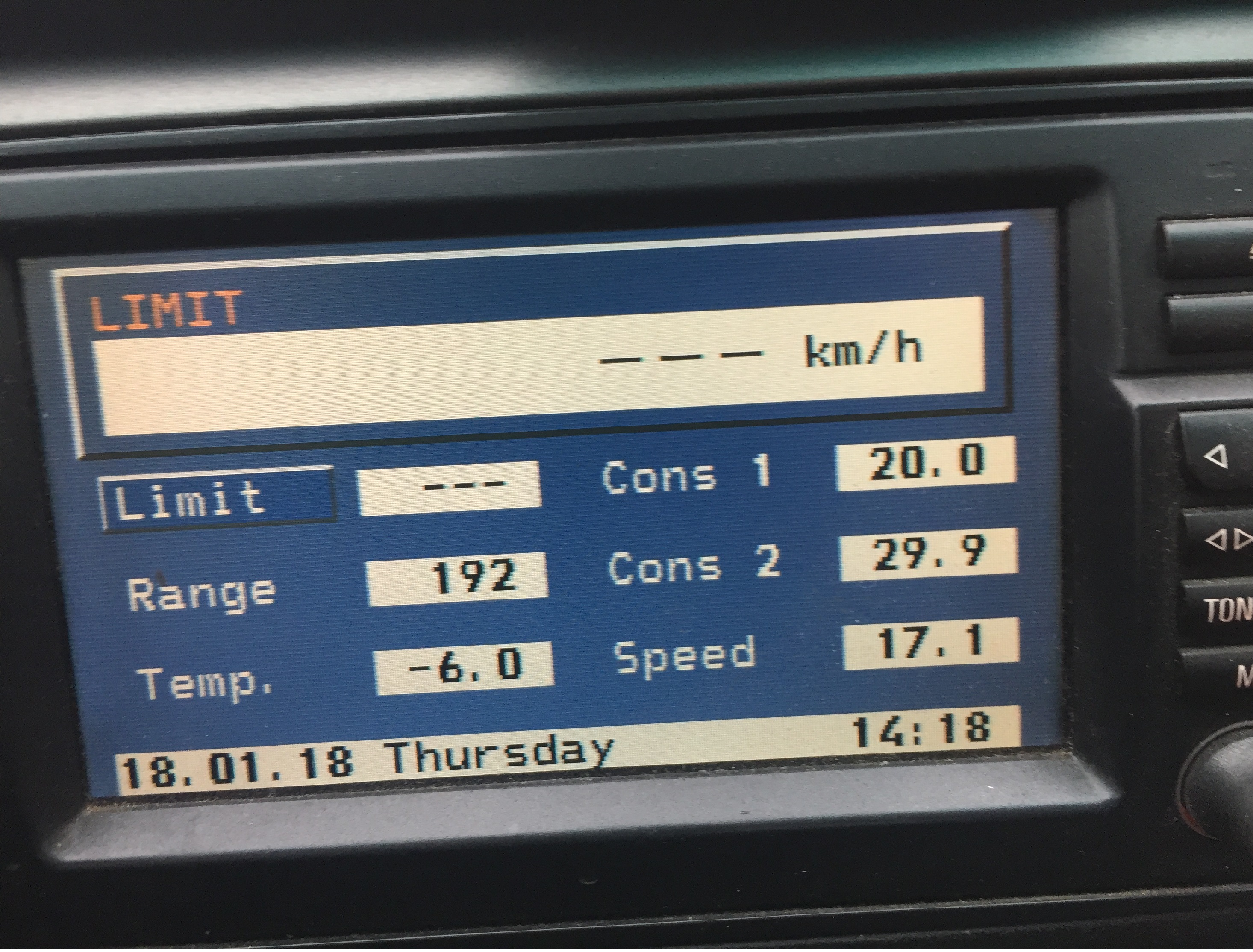

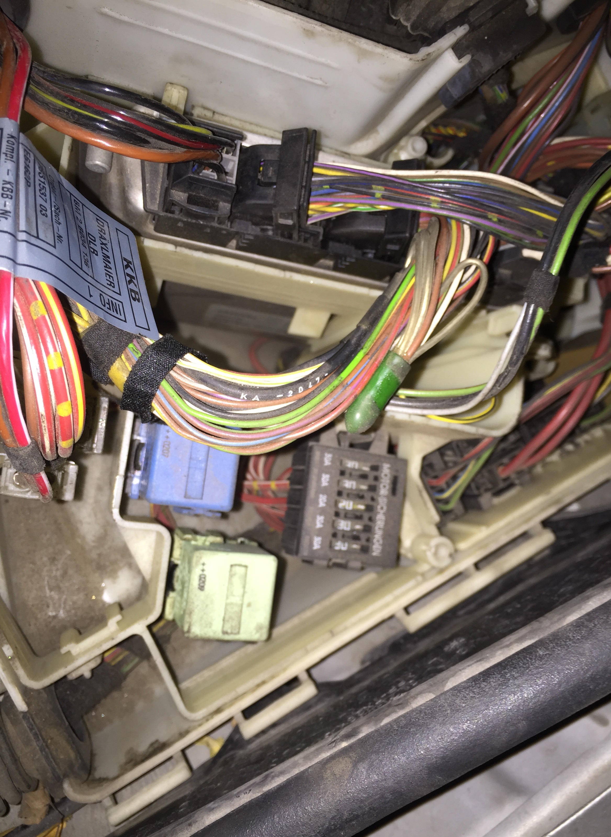

      Короче!
      Темуджин, красавчик, очень благодарен ему!
      Подсказал важный и нужный предохранитель и всё как надо :)
      viewtopic.php?f=17&t=317582
      Но :) каты я всё равно успел купить
      Ещё новый бензонасос и расходомер воткнул :)
      Да, и вот так бывает из за одного предохранителя :)
      Зато как освежилась то зайка :D
      Расход после замены предохранителя упал на 10 литров :)
