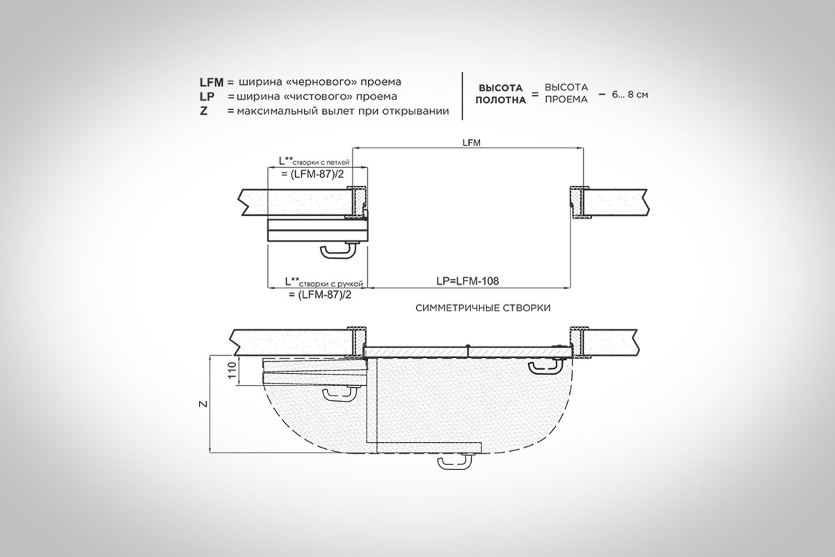

Кто нибудь ставил двери системы компакт? Как они?
background.jpg background.jpg [ 94.39 KIB | Просмотров: 3114 ]
у меня такие стояли правда с советских времен. с разостью их выкинул

Ingineer :
Хотел такую книжку , но получалось сильно дороже. А так, оч. прикольно, если производитель хороший

Ingineer :
Я ставил от Софья. производство и фурнитура немецкая, большая гарантия, последующее обслуживание от фирмы, 5 лет- нареканий нет.
мне кажется тогда не было таких систем
почему с радостью?
у меня нет места для полноценной двери, гормошка не вариант, а половинки съедают проем и торчат
