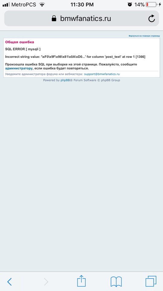

Сообщения не отправляются

P.S.: Убрал смайлики и сообщение отправилось.

Смайлики надо не с телефона вставлять, а с форума и будет все отправляться :cool:
