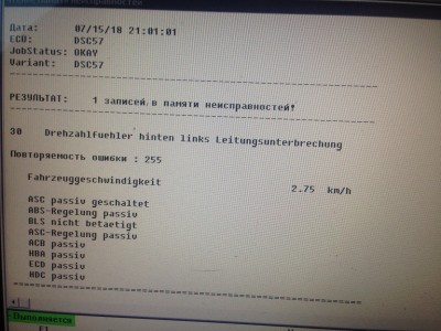

добрый вечер! у меня такая же гирлянда загорелась, авто январь 2003 года европа (m54). Просканировал инпой ошибку, выдал обрыв провода заднего левого датчика АБС, прозвонил проводку до фишки, все ок (13 и 14 пины). Купил датчик Febi, проблема не ушла, датчик живой. Вот думаю поменять местами задние датчики, подойдут ли они?
