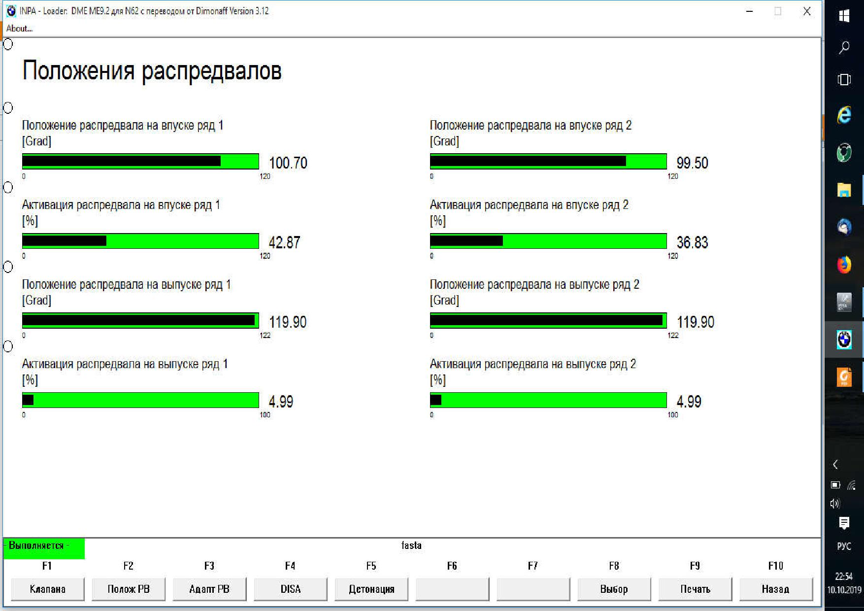

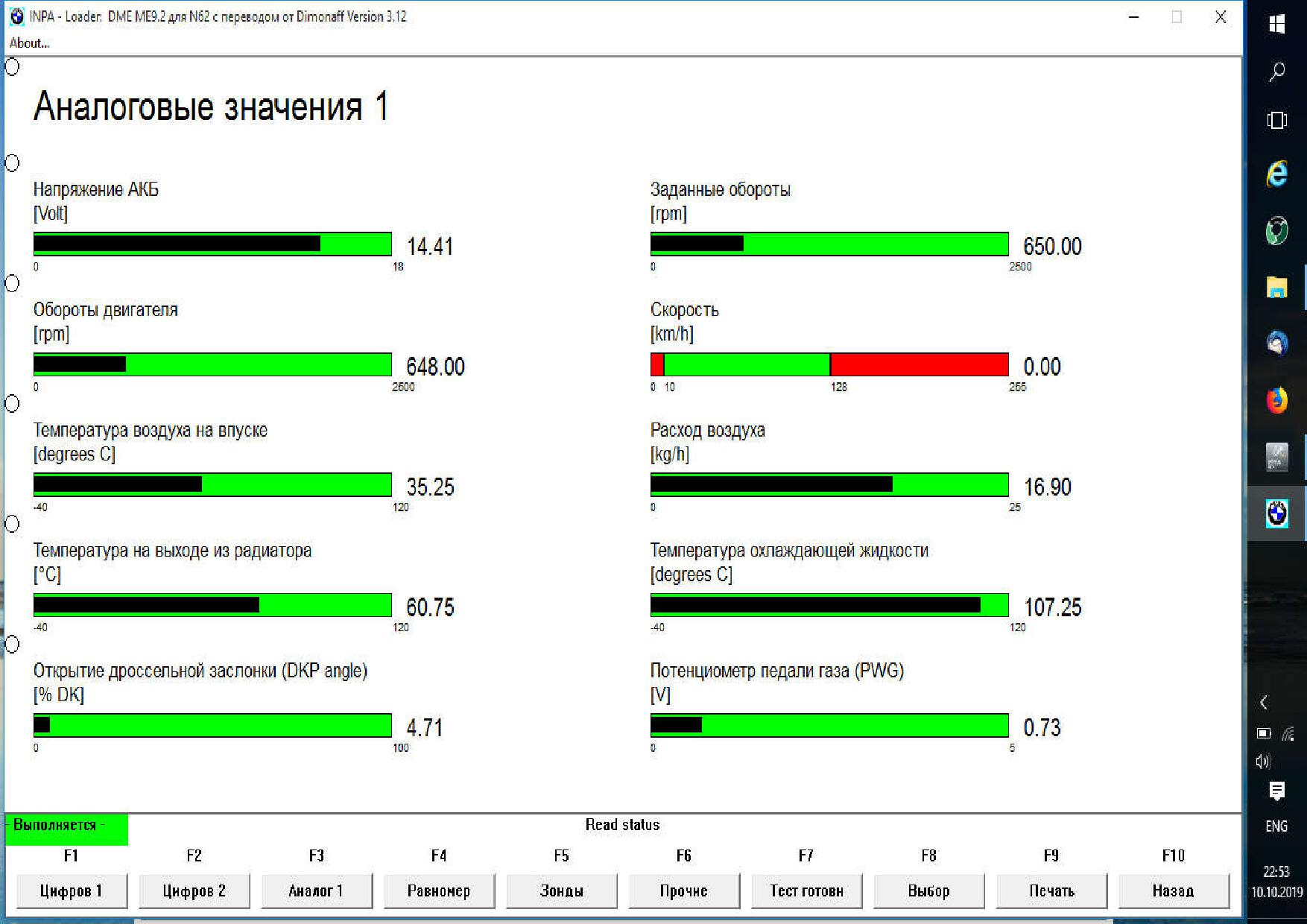

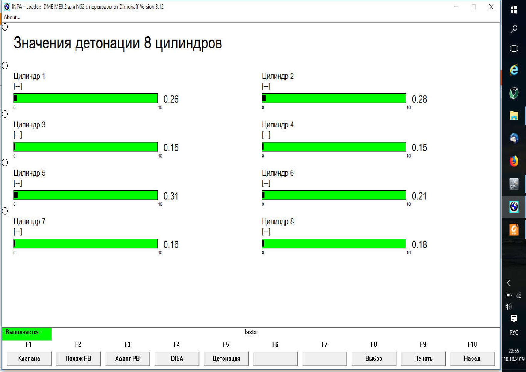

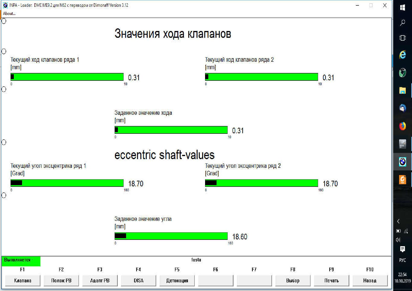

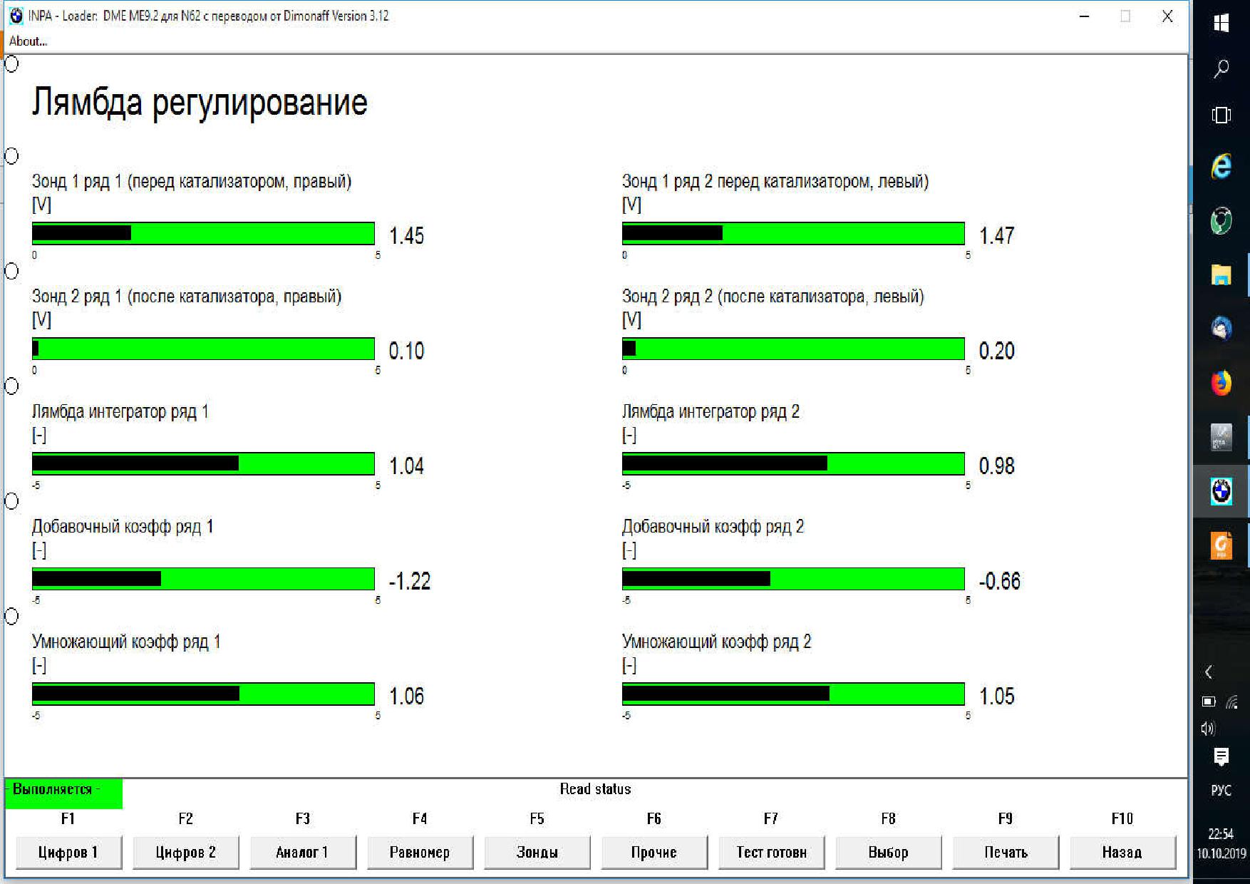

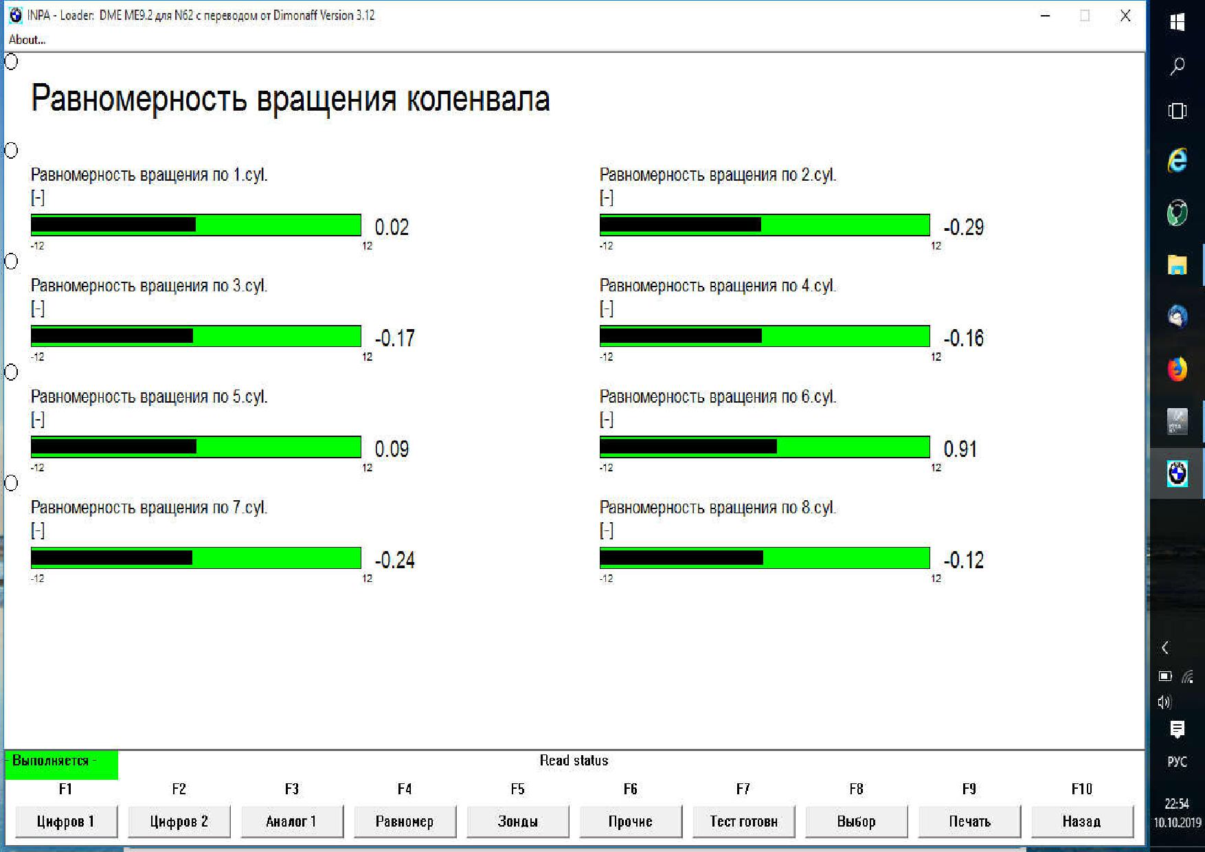

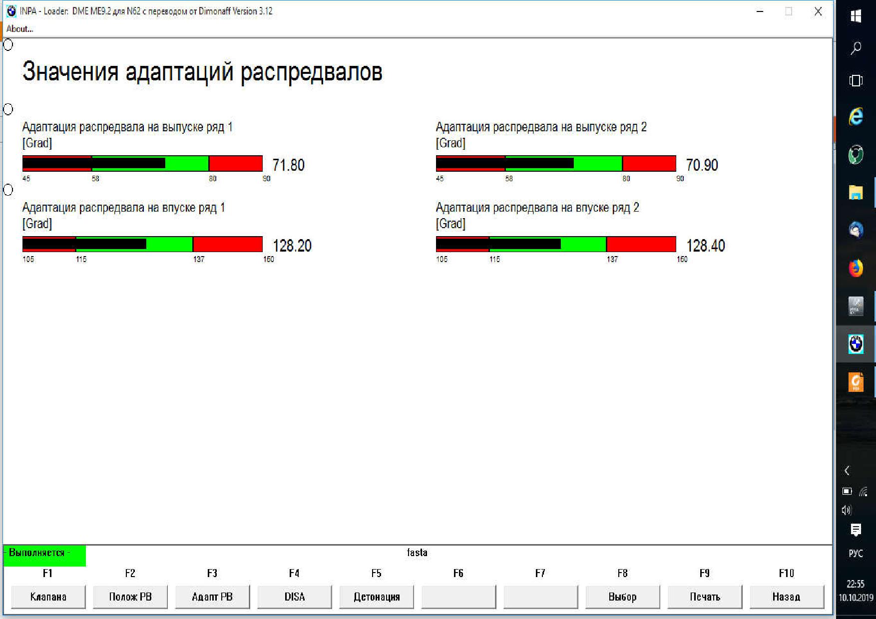

Доброго времени суток.
Авто будто вибрирует, с ритмичными провалами, небольшими. Стрелка ХХ плавает едва-едва заметно, и то если присмотреться. Вылетала катушка, так там сразу чувствовалось, что трясет. А тут словно пропуски в зажигании небольшие. Свечи поменял все, КВКГ чистили, меняли крышечки (или как они правильно именуются), катушку одну пока поменял (по ней ошибка была и трясло знатно), фишки с моторчиков вальветроника скидывал, с датчика расхода воздуха тоже. Все равно остается это мелкое потряхивание. Свечи немного в масле были, но это, полагаю, другая история.
Искал базовые показатели ИНПы, но на свой мотор так и не нашел. В разных инпах так и не нашел топливные коррекции, например. Ну и показатели эталонные вряд ли подойдут от других моторов.
Подскажите, пожалуйста, по этим показаниям можно сказать, куда копать? И видео с теми показаниями, что плавают. Сделал на следующий день.
П.С. Ошибок нет никаких, рейн показывает плавающий угол опережения зажигания 3,75-4,50, изредка 3 и 6 градусов.
П.П.С. Варианты в инпе сбрасывал, после этого покатался целый день.

Колян61 да мне хотя бы сравнить показания с другими такими же, у кого нормально работает (
А то, может, вообще не в том дело и потряхивать из-за подушек, например, стало. А они там какие-то гидроопоры, посмотреть их не могут мол...

А чего на холостых, показывает, что дроссель открыт на 5 процентов? Или газ держал?
    • На форуме с 11 10 2019, 14:59
    • Сообщений 6
G.S.A.
Газ не держал. Это про открытие дроссельной заслонки плавающее? Я к газу даже не притрагивался (
Думал, автоматически как-то регулируется.
P.S. Лямбда после катализатора 1 ряда показывает 0,1-0,2В после прогрева. А 2 ряда - не падает ниже 0,6В
    • Сообщений 3397
    • Репутация: 1501
По идее ДЗ должна быть на 0 как и положение потенциометра педали. На холостых только РХХ работает, ДЗ закрыта. Можешь Роме написать, с вопросом, но он затребует бабла за консультацию, как истинный форумчанин ::xa::

Тут вообще ситуация «приплыли», похоже: в пятницу помыли форсунки, поменяли топливный фильтр. Пока собирали, не доткнули датчик распредвала второго ряда. И вот тогда стало лучше, хотя, возможно, и от завышенных оборотов ХХ. Но появилась ошибка по датчику и ко всему прочему по катализатору второго ряда (кпд ниже какого-то там уровня). Сейчас фишку датчика нормально зафиксировали и опять в руль и кузов вибрация с потряхиванием. По каталику пока не было больше ошибки, а неравномерность как была, так и осталась. Компрессию померить осталось... и попасть на основательный ремонт двигла, больше вариантов не придумывается. Ну и клапанные крышки вдогонку потекли опять. Машина меня не любит (((

До топливных коррекций пока не добрался, в командировку отправили. Но доберусь. Пока удалось лишь поднять клапана до 0,8 и холостой ход настроить на 750 оборотов. Так вроде более-менее стало, лишь совсем слегка чувствуется эта вибрация в руль. Зато съездил к двум диагностам. Суть у обоих одна: нужно голову разбирать, скорее всего выработка на валах, а это замена головы и мол нафиг оно мне нужно, нерентабельно и долго... смущает лишь то, что началось в один момент, а не постепенно.
Действительно, по симптомам остается только это?! ;(

ну правильно говорят, пром валы менять. я свои поменял и мотор просто не узнать

Просто где их найти ? То что продаётся у нас на разборках это может быть тоже самое что у тебя стоит - уже мертвое . Отмытое, чистое , но мертвое.
Я когда менял себе промвал, знал с какого оно мотора и с каким пробегом.
Значения при проверке сразу стали в допуск. Кстати, менял пром вал вместе с рокерами. Тебе бы грамотную диагностику Рейном на холодную и на прогретый мотор
