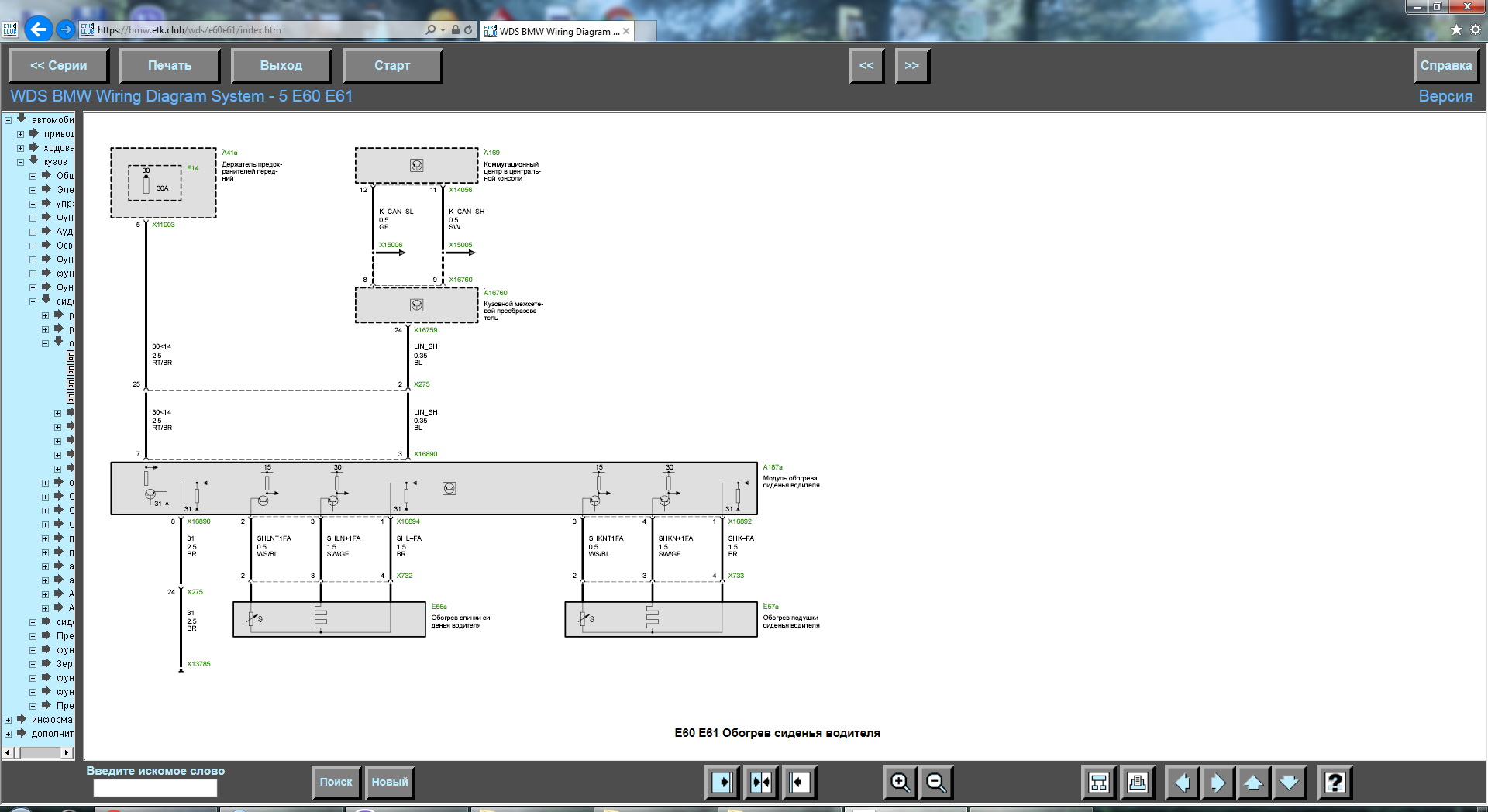

в WDS онлайн есть картинки и распиновка раъемов под сиденьем.

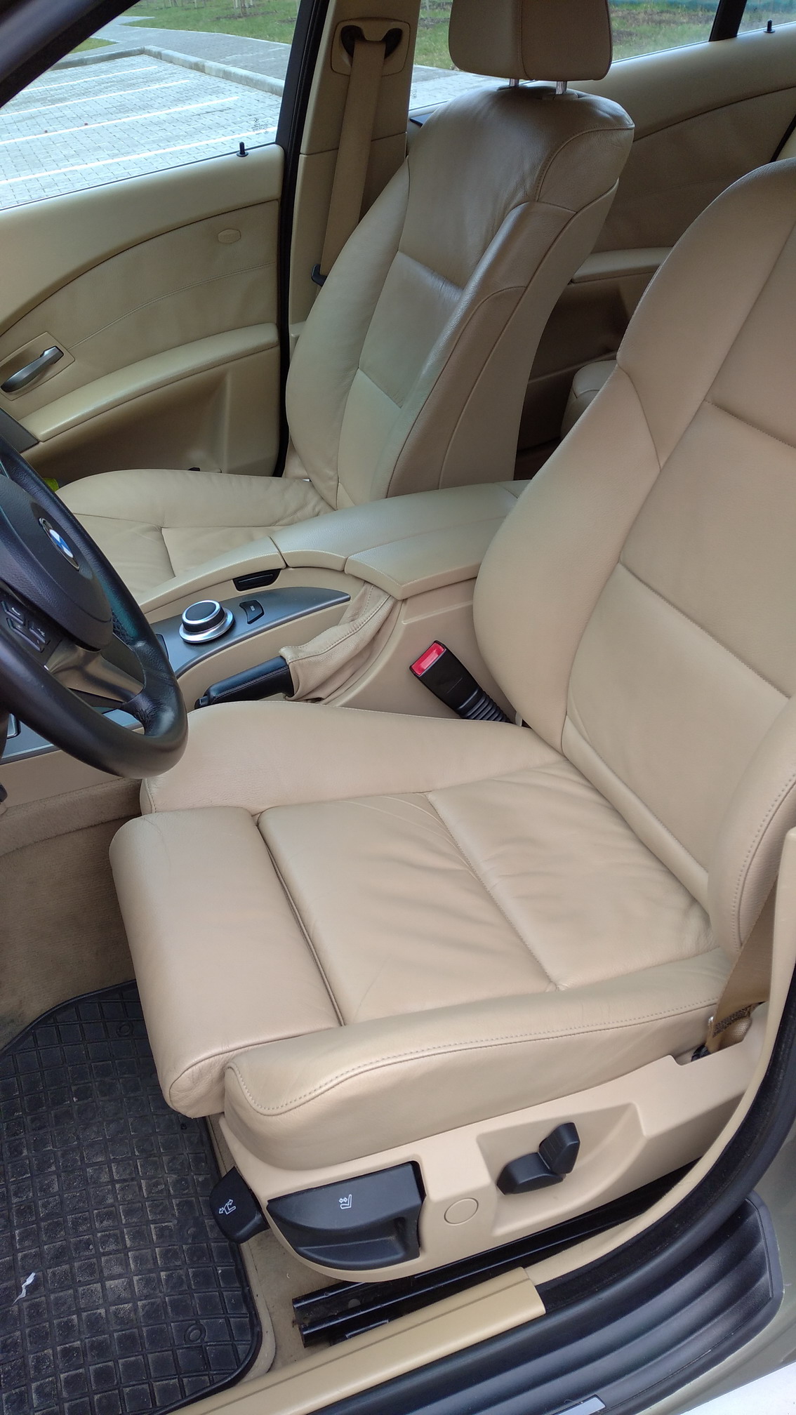

Здравствуйте. БМВ е60 2004 г.в., комплектация с подогревом передних сидений простых кожанных. Купил вслепую спортивные кожанные сидения в очень хорошем состоянии, выяснил при получении, что в кожанных сидениях подогрева НЕТ. Сейчас дурю людям голову. Нашел кожу от спортивных сидений другого цвета с матами подогрева, возможности потрогать руками нет. Вопрос, маты подогрева интегрированы в кожу, т.е. пришиты и приклеены или только пришиты? Думаю купить, разрезать по по швам, а далее пришить к своим сидениям, разумеется на расшивая кожу своих сидений.

Спасибо за ответы. Понял, что руками своими корректно это не сделать, продать их непросто, т.к. никому не нужны, а цену выставил ниже, чем потратил на них http://brest.irr.by/cars/parts/passenge ... 05970.html. Есть донор с подогревом. Плюс продавцы зачастую удаленно сказать не могут, есть там подогрев или нет.

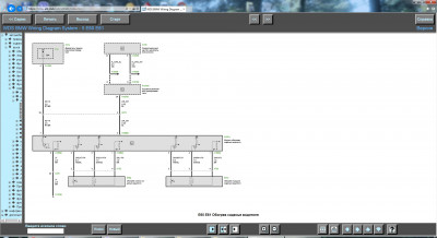

1. По электрической схеме подогрева сидений в WDS видно нагревательный элемент и терморезистор.

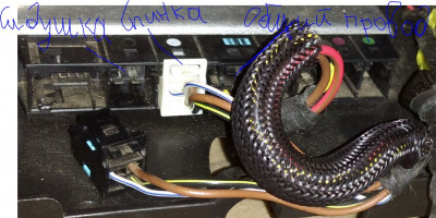

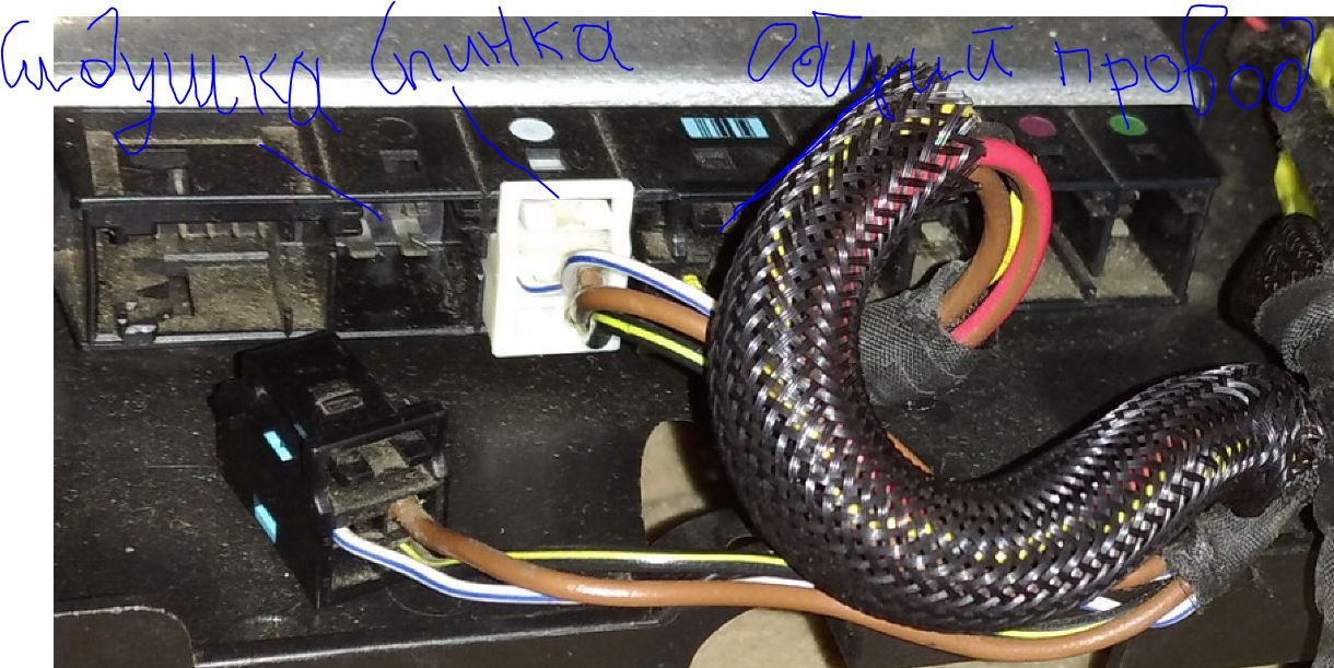

8. На сидушке находится датчик присутствия, на него уложил вдвое сложенную ткань, сверху нагревательный элемент, он кстати с клеящимися поверхностями.
9. Кожу фиксировал пластиковыми стяжками, главное некороткие брать, с обратной стороны кожи прокладка из мягкого материала, которая все шероховатости скрывает. Тактильно не определить новые детали под кожей.
10.Спаял провода, силовые 1,5 мм2, от датчика 0,5мм2. Все собрал и подключил, работает.
