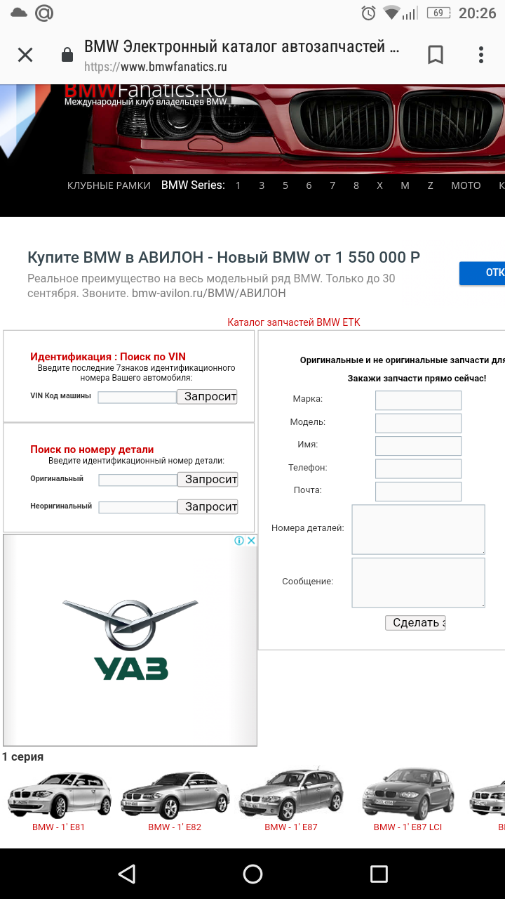

Пардон, я тут человек новый, E46 купил недавно и понятия не имею, что такое етк. Не подскажете?

    • Сообщений 22047
Vengant
Ну брови подними,а?

Джексон писал(а):
Vengant
Ну брови подними,а?
Спасибо. Можно было просто ссылку дать.
