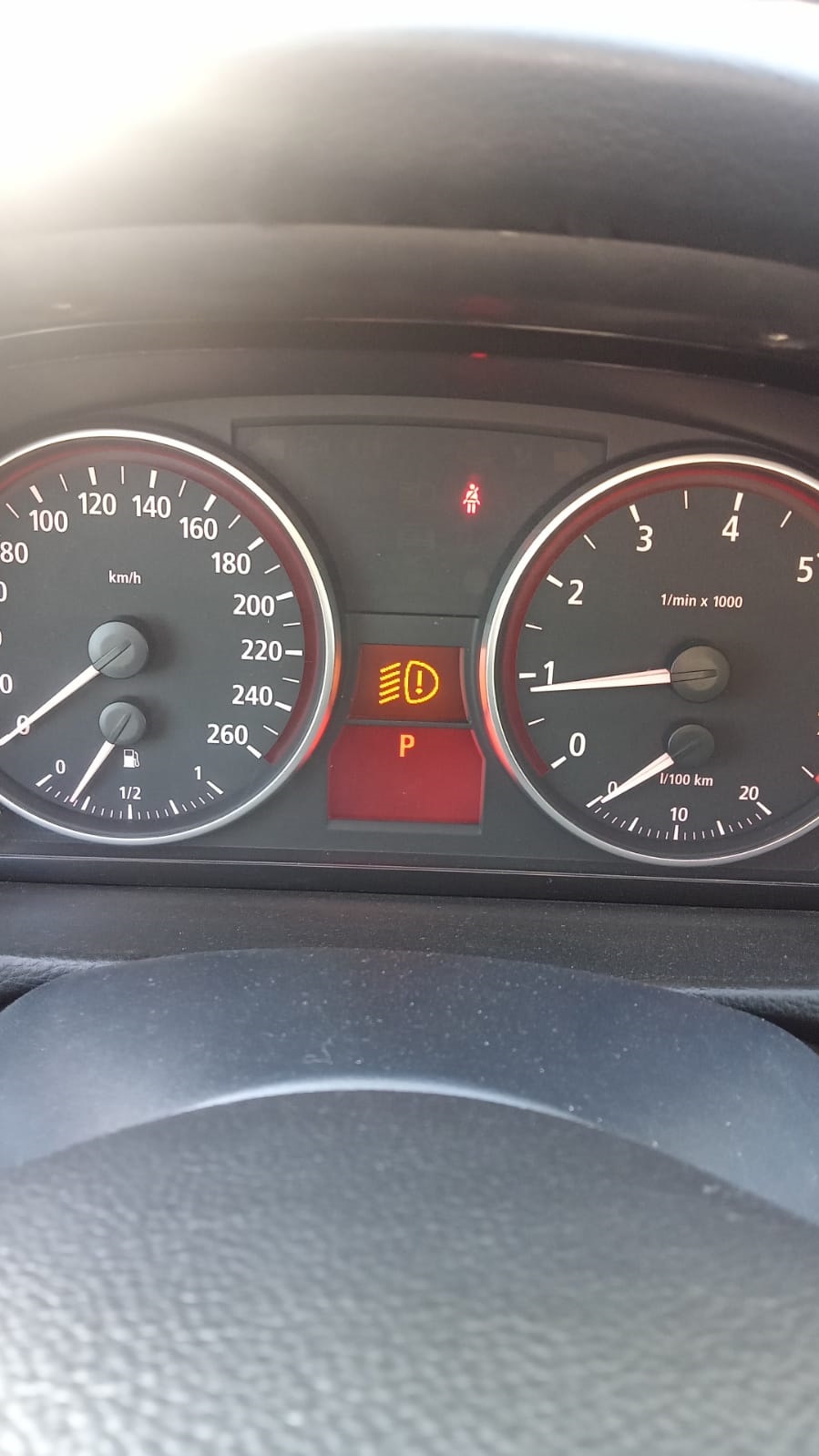

Горит вот такой значок:
Обегал машину 15 раз, работают абсолютно все лампочки, всё штатное, никаких светодиодиков, только галоген. Корректор вниз-вверх автоматом делает при включении зажигания. ну не понимаю, чего машина хочет?? Гореть этот значок стал где то неделю назад. Я точно помню, что ничего в машине не менял и не трогал, потому и не понимаю, с чего он горит то?? ::p::
BMW e90 2.5 Xi
N52B25
где то че то не горит.задний ход.подсветка номера диодик в поворотнике в зеркалах,туманки задние

То есть где то что то не горит всё-таки?
По компу смотрел - нет ни одной ошибочки вообще ничего и никакой подсказки. А ведь должно быть?

Tartar :
На задние фонари там другой индикатор, это по передним фарам или противотуманкам ошибка

Вообщем сегодня перепроверил все 22 лампочки по кругу, и через сканер и руками и даже сопротивление каждой лампочки.
В итоге все лампочки идеальны, и все работали.
Полез чуток по другому и нашел причину проблемы: в FRM блоке висело предупреждение о потери связи с серводвигателями корректоров фар. НО корректоры работали штатно, при включении зажигания делали тест "вниз/вверх" без проблем, потому про корректоры близко не думал.
Вообщем удалил ошибки из FRM и значок погас, слава богу, как он надоел мне за это время ::p::

Неисправность автокорректора фар. Смотри датчики. Перед левый, зад правый. Возможно тяга сломалась.
