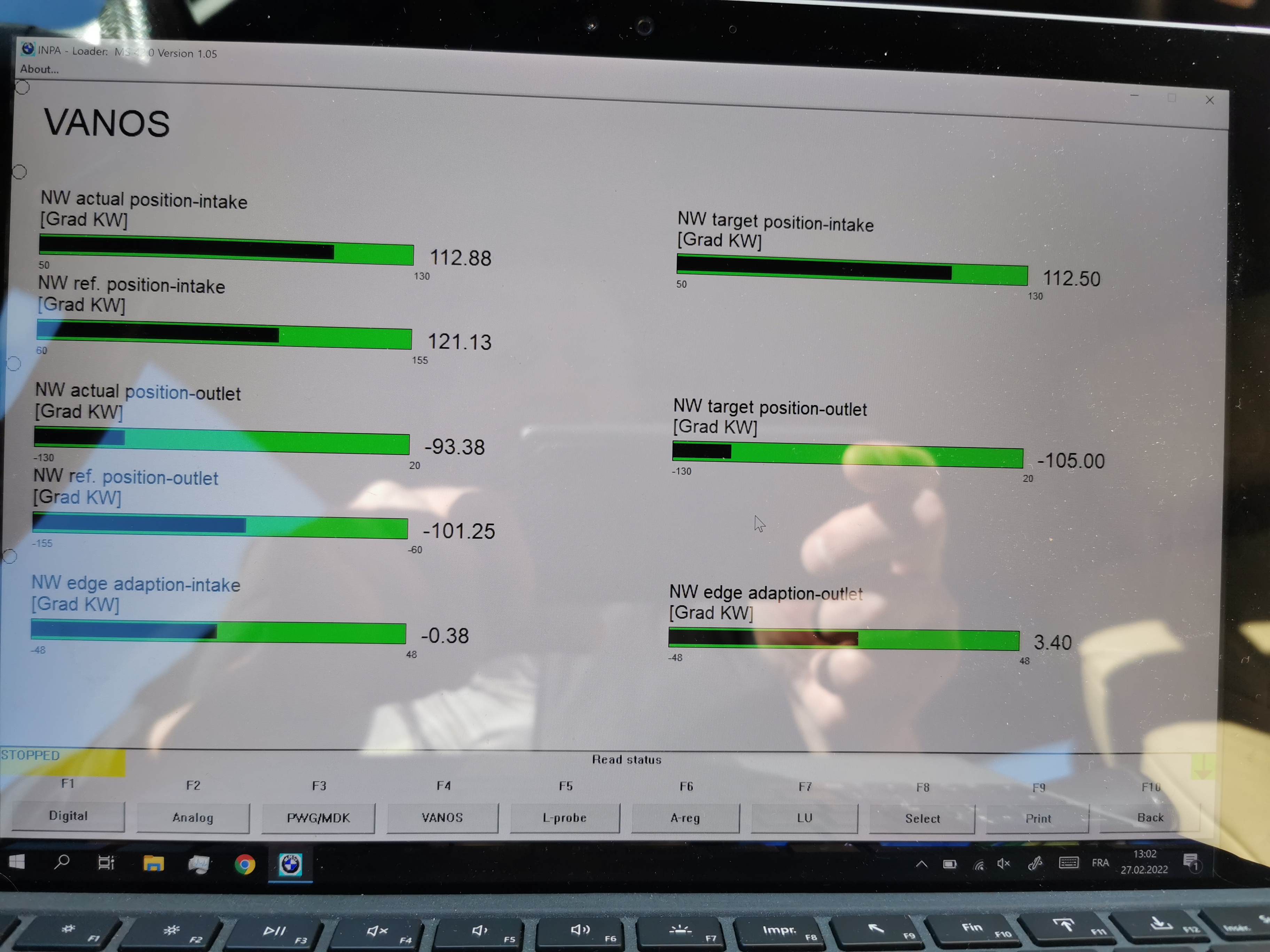

Купил недавно Е46, 2000 года, мотор 52ту. На холодную заводится и едет без проблем, но когда мотор прогреется до рабочей температуры начинаются проблемы. Холостые обороты начинают прыгать от 300 до 1300 , мотор начинает тарабанить, пропадает тяга и плохо заводится, ну если скинуть фишку с соленоида выпускного ваноса, то тогда мотор работает ровно, стук пропадает. Снимался ванос для ремонта, без изменений, потом был поставлен ванос с рабочей машины, проблема осталась. Менялись датчики впускного и выпускного распредвала (ставил HELLA), диагностика ошибок не показывает, кроме ошибки по термостату (123 ansteuerung kennfeldkuehlung), ну и выпускной распредвал стоит немного криво (100.25)
Куда дальше двигаться?
