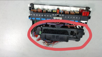

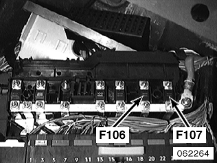

Все владельцы е46 знают, что у них предохранители находятся в бардачки, но, я случайно узнал, что есть ещё "силовые" преды, ЗА основными предохранителями. Из под капота, заходит 1 толстый провод от аккума в салон, подключается к шине, и от этой шины, через преды, идёт распределение по салону основных +.
Заменил пред, и всё поехало.
Комментарий к файлу: Выглядят вот так. CUWlZuSp.png CUWlZuSp.png [ 48.15 KIB | Просмотров: 1127 ]
Комментарий к файлу: Находятся они под этой пластивой заглушкой.
