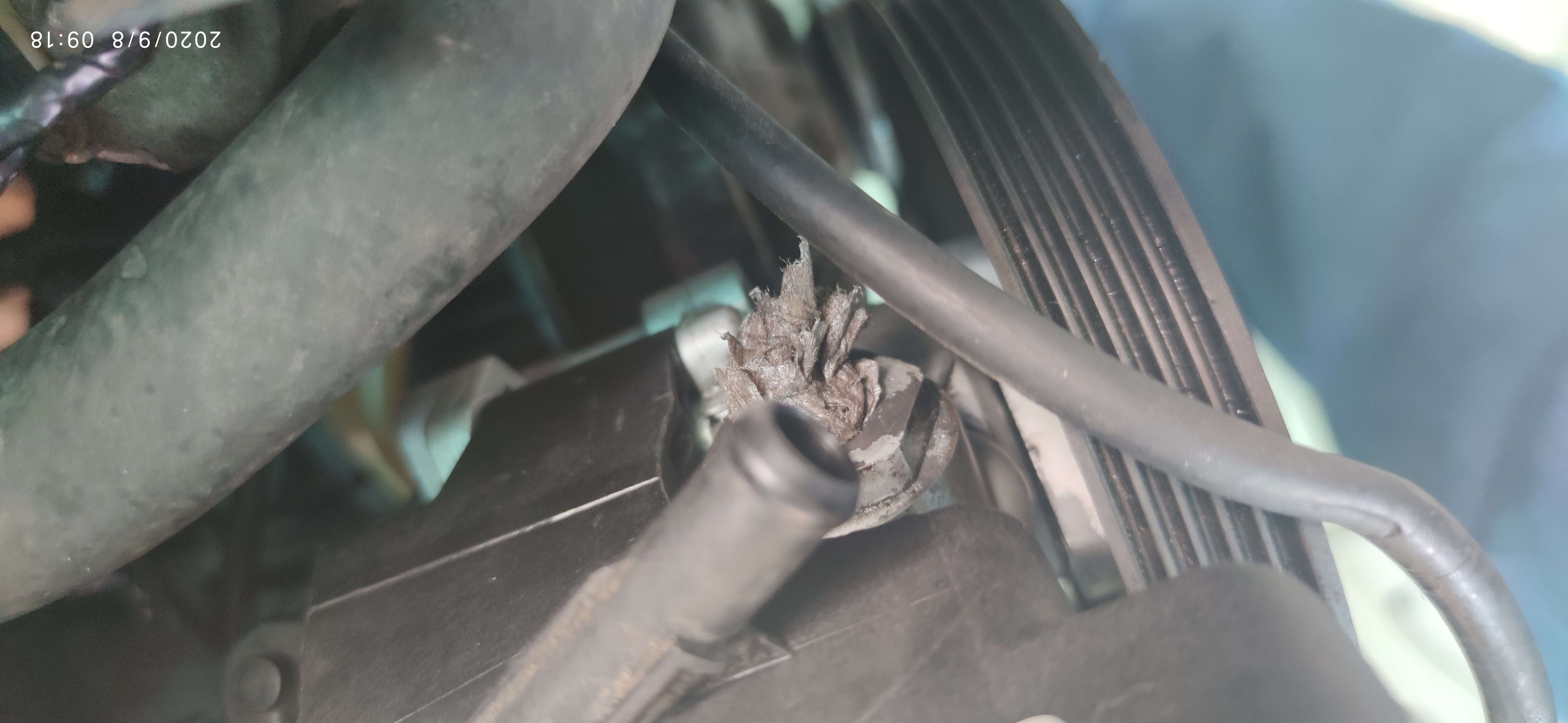

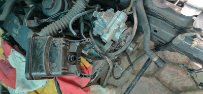

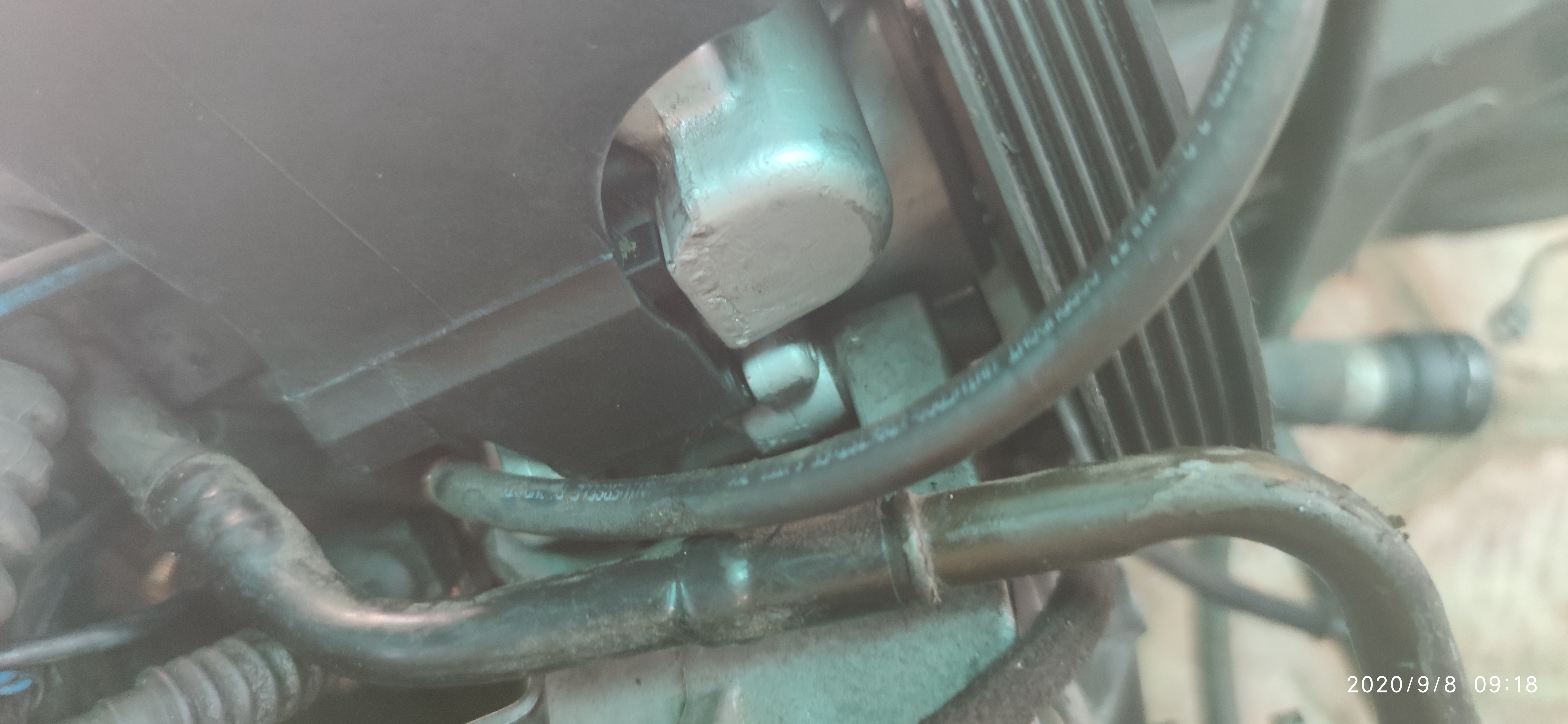

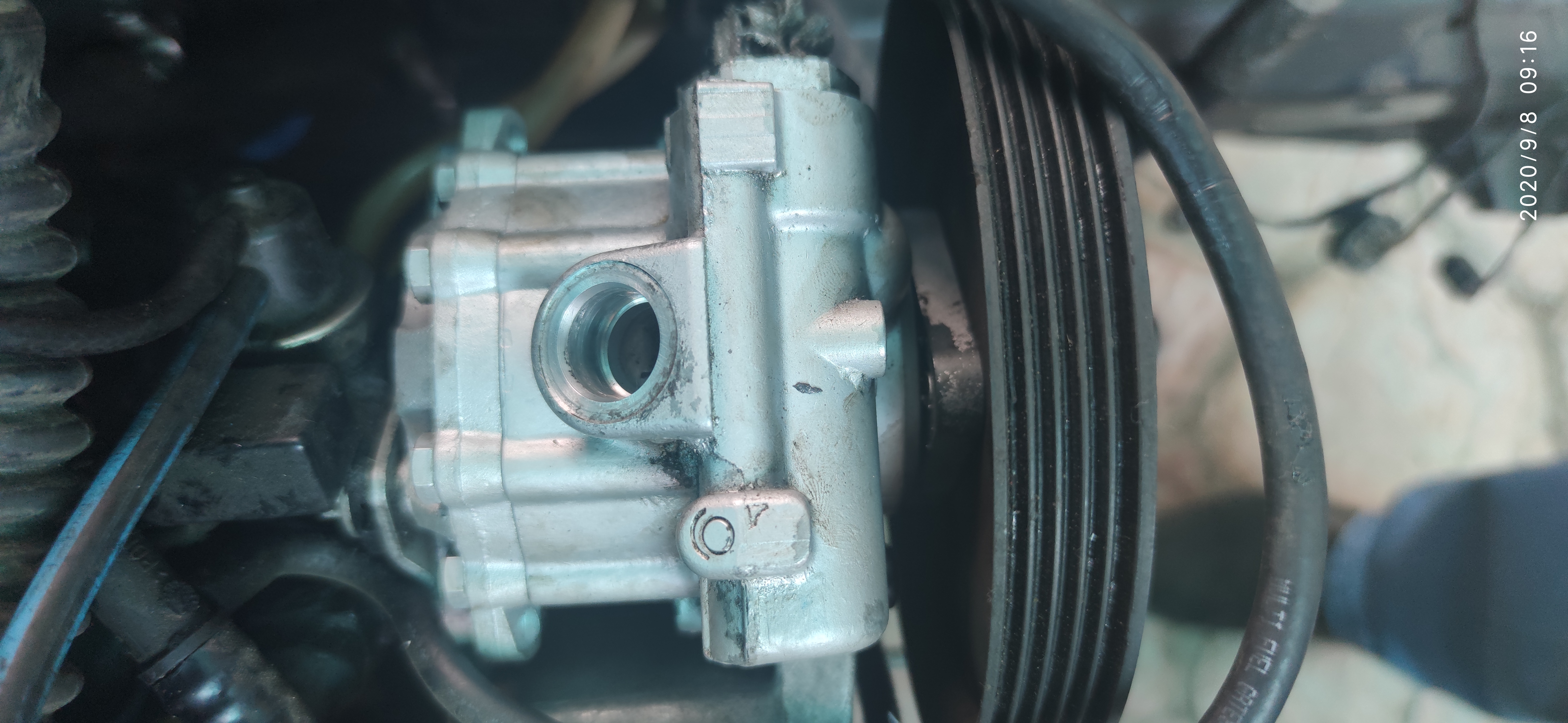

Так это выглядит, в бачке у ушей отверстия и в самом насосе отверстия при помощи их и крепится походу, разбирал другой человек, который не доделал свою работу перекинул на другого, не выполнив договоренное. Сейчас человек собирает двигатель и не может разобраться что где и как крепится.

А фотки из инета не помогают?
На фотках из интернета не понятно, даже которые ты загрузил на одном есть отверстие на другом нет...
Рекомендуем почитать на тему Подскажите как крепится квадратный бачок ГУРа 32416757465
И на твоих фотках всё видно( в насосе отверстие - в бачке сосок.Тупо вставляется через уплотнение по аналогии с главным тормозным цилиндром...

в бачке сосок.
про отверстие и сосок понятно, фиксация идет штифтами через уши бачка и отверстия в самом насосе... про это спрашивал, доблестные мастера их прое...ли, пришлось искать что то похожее чтобы зафиксировать, иначе бачок выдавит или вылетит от вибрации

штифт фиксирует здесь

От нас то что нужно?Штифты искать?
Вообще спрашивал как он крепится, разобрались, сверло подходящего диаметра вошло
