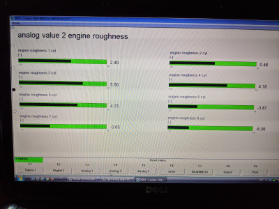

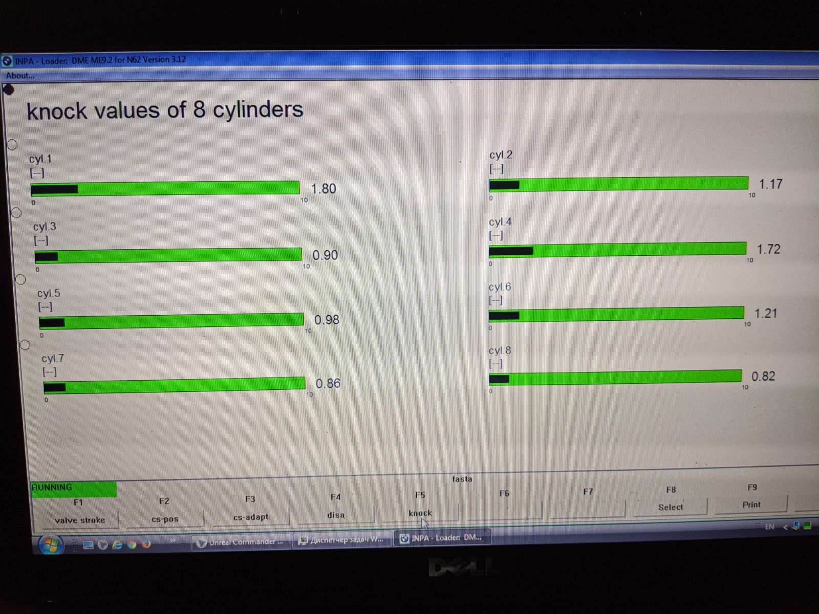

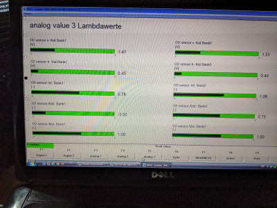

Трясет на ХХ, ошибки по пропускам в разных цилиндрах, ошибка множественного пропуска. Больше ошибок по двигателю нет.

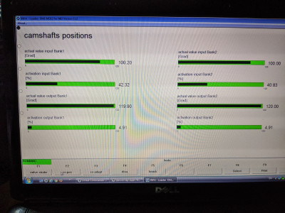

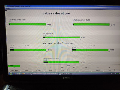

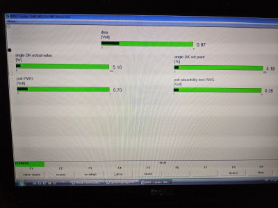

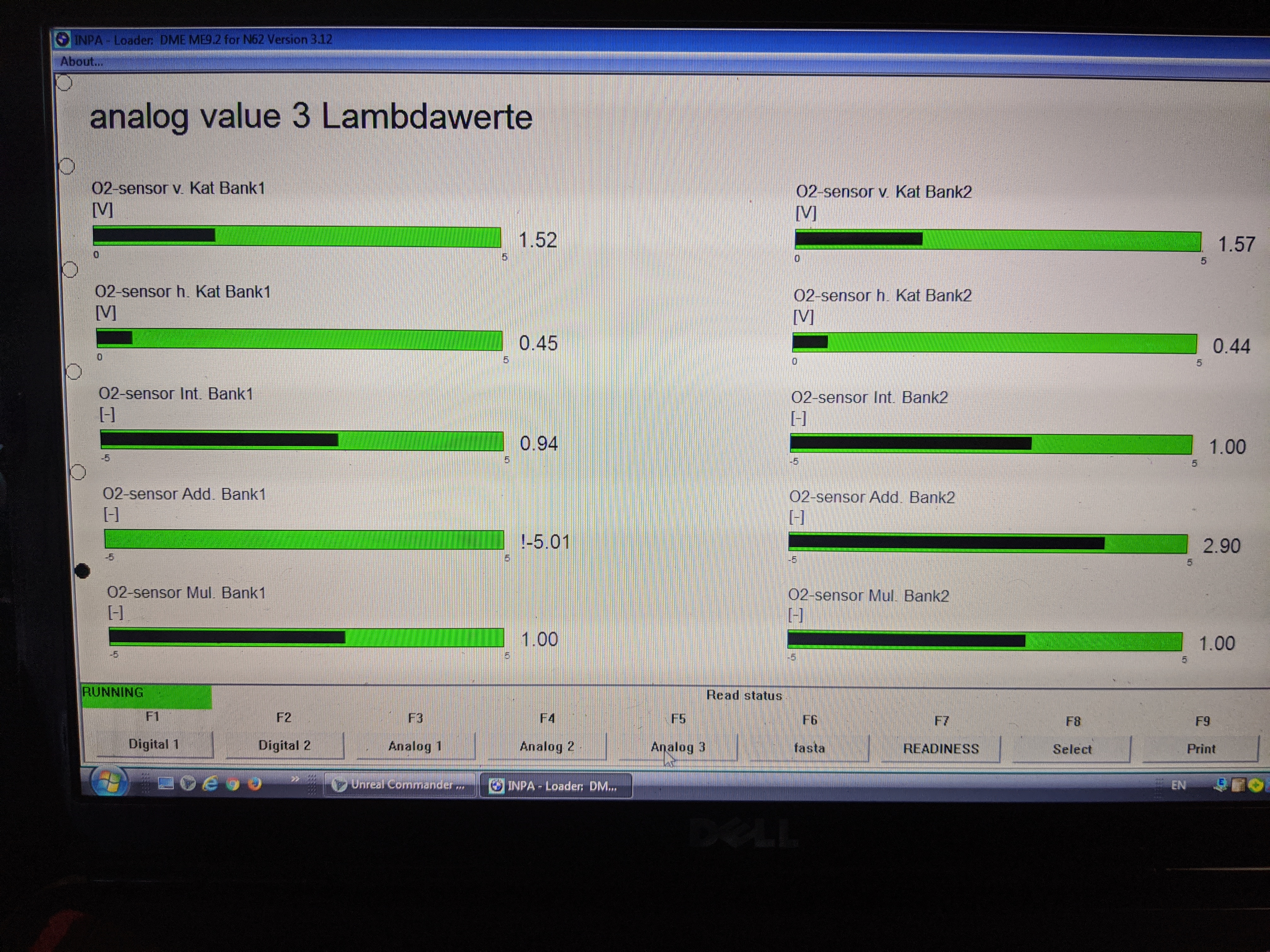

Выкладываю картинки с инпы. На что обратили внимание, так это на странные показатели лямбды: добавочный коэффициент (в 1м ряду сильно отрицательный, а во 2м положительный). Длительность впрыска постоянно гуляет, на ощуп моторы валветроника постоянно дергаются/регулируют.
Замена катушек, поиск подсоса воздуха ни к чему не привела. Форсунки были проверены на стенде, не текут, расход примерно одинаковый.
Заводится без проблем, по мере прогрева и установки ХХ 550 оборотов/мин - начинается расколбас.

Я в 62-ом не силен, но 24 кг/с воздуха, имхо, как-то многовато...
http://www.internetsomething.com/lpg/01 ... Engine.pdf
Ммм... стр 34... А все ли норм с ваносом...?

С цепями нормально все?
    • На форуме с 21 07 2020, 14:06
    • Сообщений 2
Цепи новые (Ina), натяжители/успокоители новые, ваносы новые (Aisin), эл. магнитные клапана пара новых, пара старых.
Расход воздуха погуглил, пишут 16-17 должно быть...
