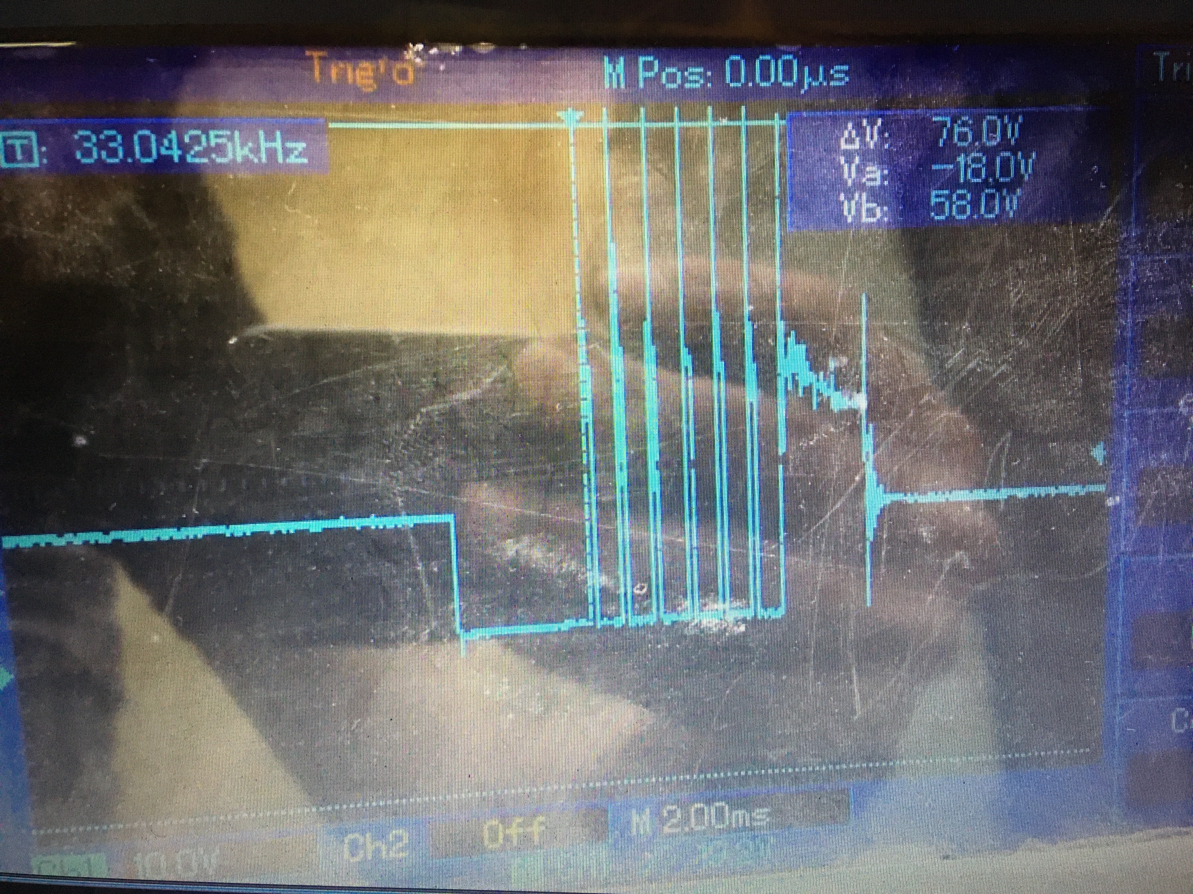

Доброго времени суток уважаемые! кто скажет нормальная ли работа катушки зажигания?
    • На форуме с 28 06 2012, 08:03
    • Сообщений 18
Какая то странная осциллограмма,ни разу такую не видел. Получается катушка искрит 7 раз за цикл ? Если отбросить предыдущие 6 то выглядит вполне нормально )

А другие катушки то же самое показьівают?

Erevfil, нормально. На ХХ многоискровой режим. У меня на Н46 также, только 6 импульсов. Затухание нормальное значит катуха жива.

Куда ткнуть щуп осциллографа чтоб на катушке мерить?

С е р ж, на управляющий провод. Только там скачек до 200В легко может быть. У меня пару раз осцилограф без сознания падал.

dart50 :
Да, и другие тоже самое показывают. Все как одна.

vovan-sed :
Я понял, уже интересней.

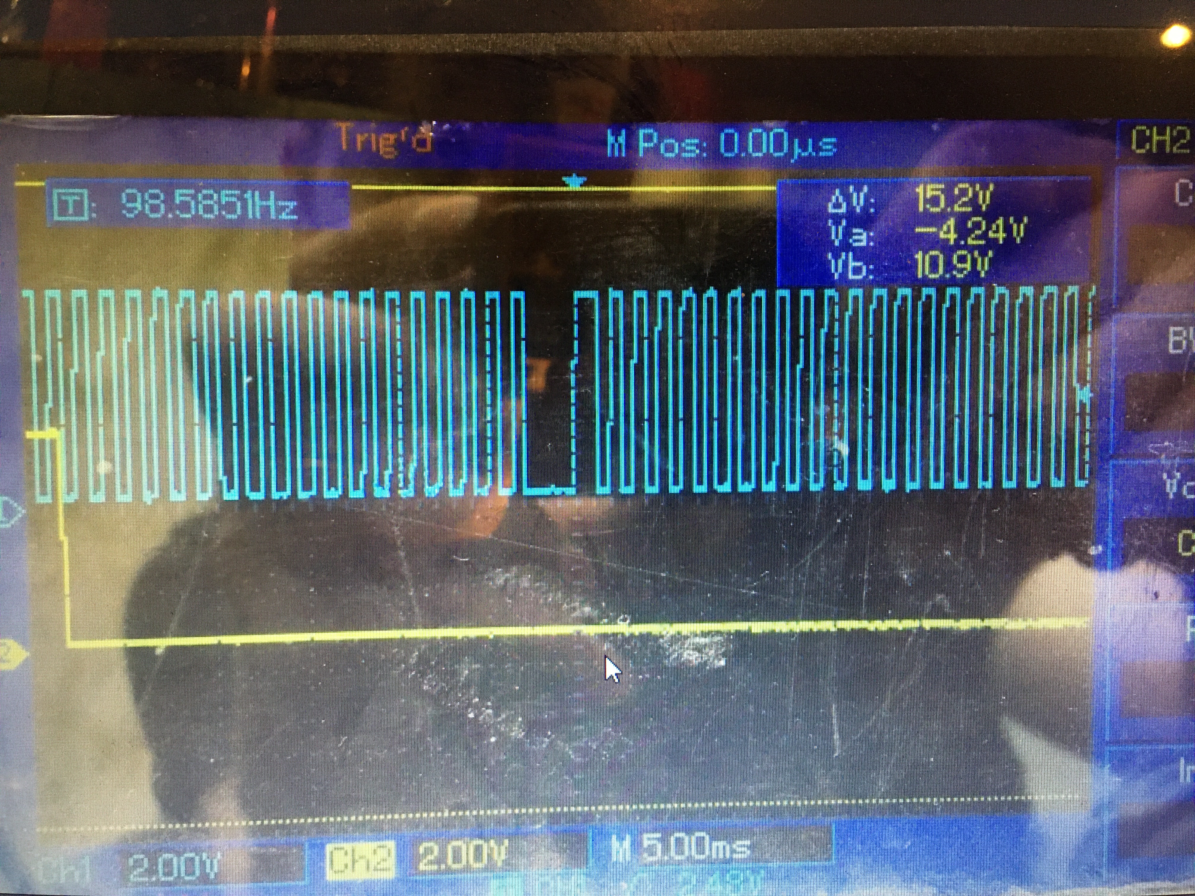

А есть понимание осцилограммы синхронизации ДПКВ и ДПРВ....? и картинка имеется с моей е46 М52ту
ДПРВ - впуск
