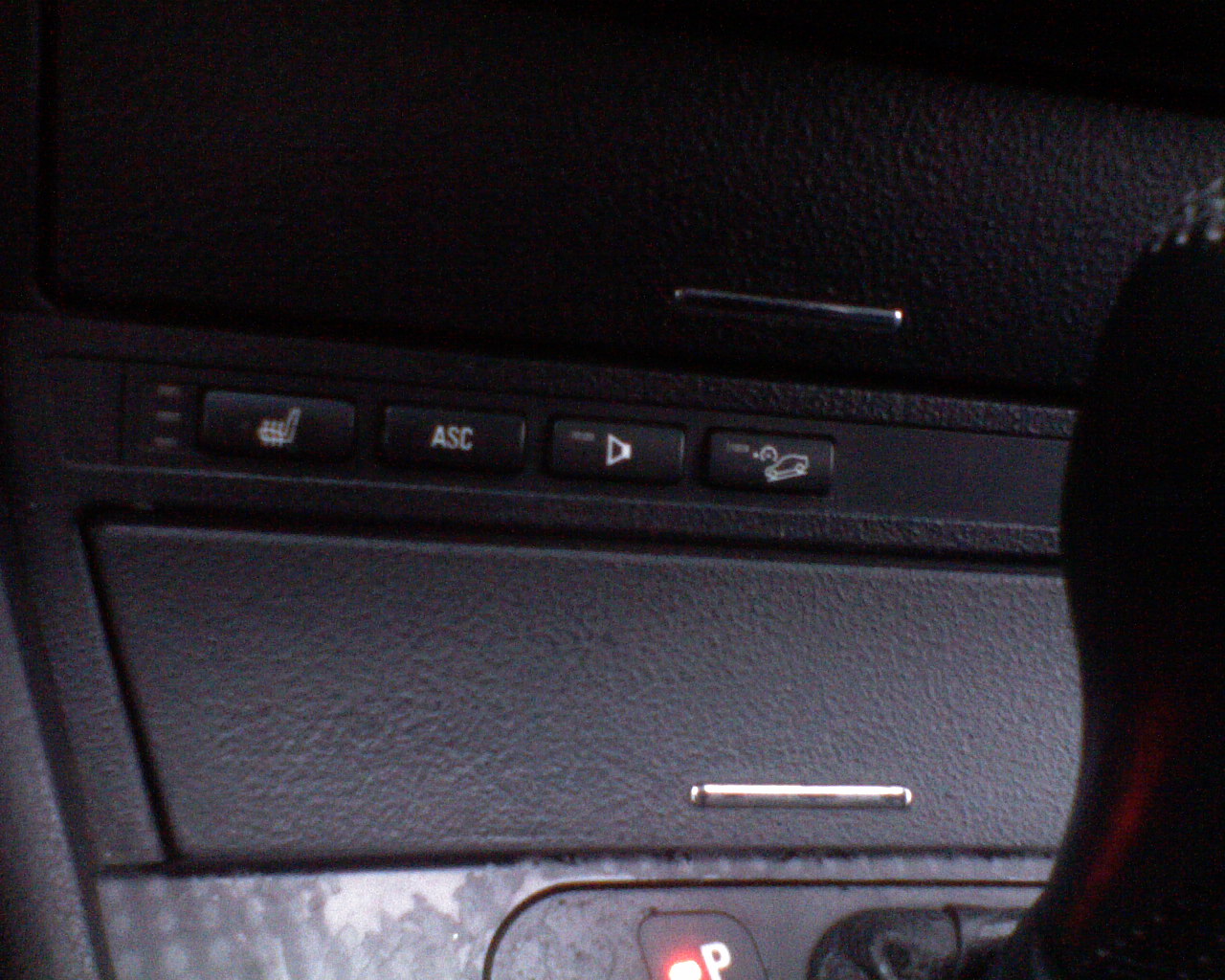

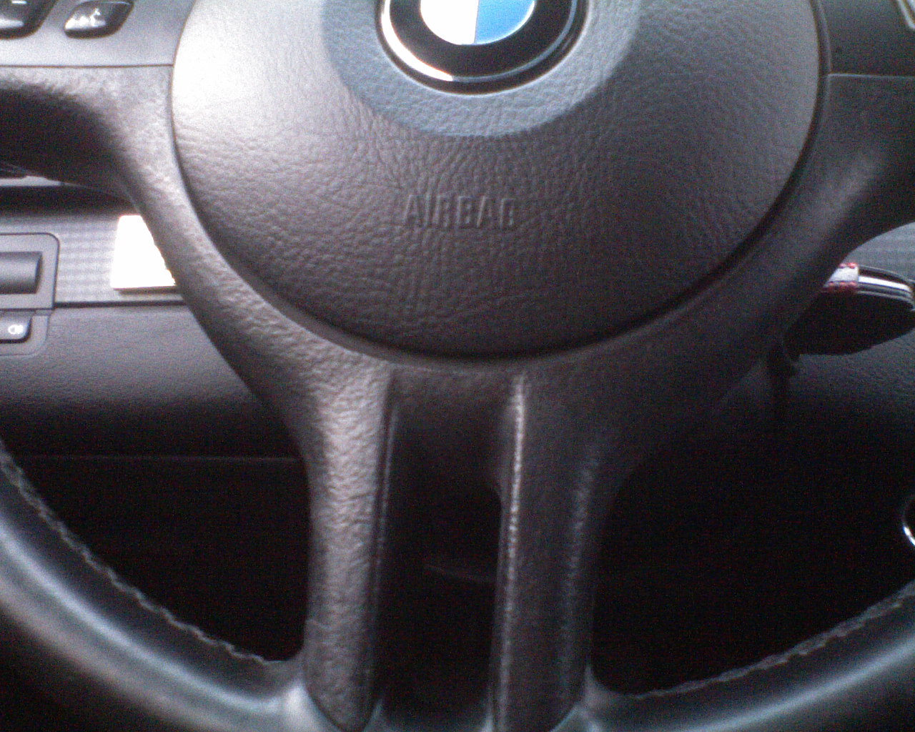

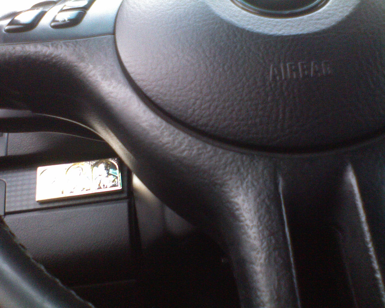

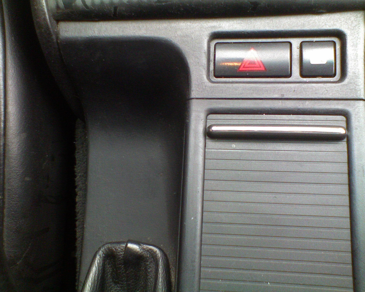

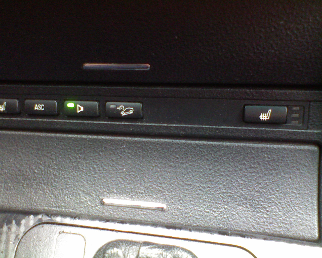

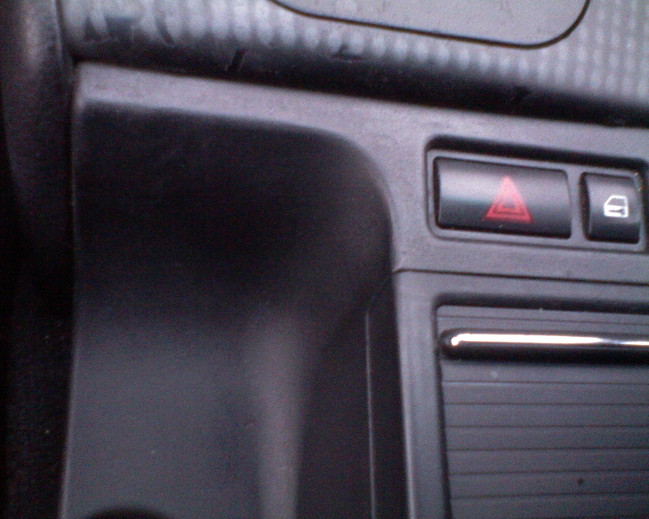

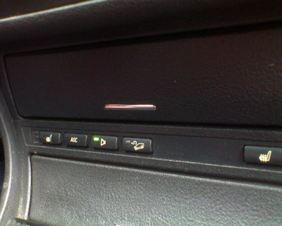

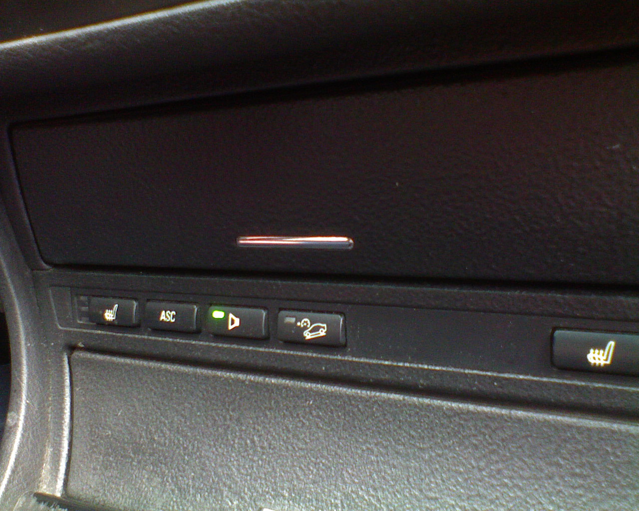

А я покрасил накладку на руль, переднюю и центральную консоль (там где ручник) вот такой резиновой краской... Красил куском поролона в четыре слоя, с получасовой просушкой между слоями... Вот уже прошло больше трёх лет, а всё держится хорошо. Даже на очёчнике и пепельнице, где постоянно лежит смартфон, нет никаких царапин от ногтей и т.п. ::daa::
Краска водоэмульсионная, сохнет быстро, не воняет. После высыхания получается очень прочное матовое покрытие, на ощупь - как плюшевое... Красить можно губкой, кистью, валиком, краскопультом, чем хочешь... :cool:

Вот фото: центральная консоль с гладким покрытием - красилась аэрографом в три слоя... Накладка руля и передняя консоль с пепельницей с шершавым покрытием - красилась куском поролона...

Заебок :D
