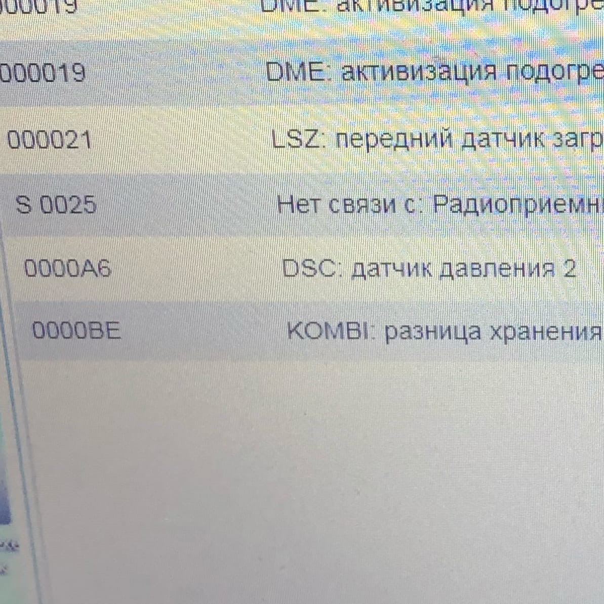

Рейнголд показал ошибку "0000A6 DSC: Датчик давления 2"
Показать / Скрыть
Куда мне капать, подскажите.

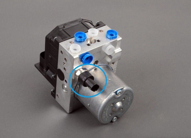

А где сам датчик находится? На блоке дсц?
Показать / Скрыть
Можно чуть больше информации?
Датчики давления находятся на ГТЦ. Их там два.
Картинка не правильная у тебя.

Что за ошибка по приборке?

Fedya316 :
Показать / Скрыть
Капец он там спрятан, как подлезть хз.
Показать / Скрыть
