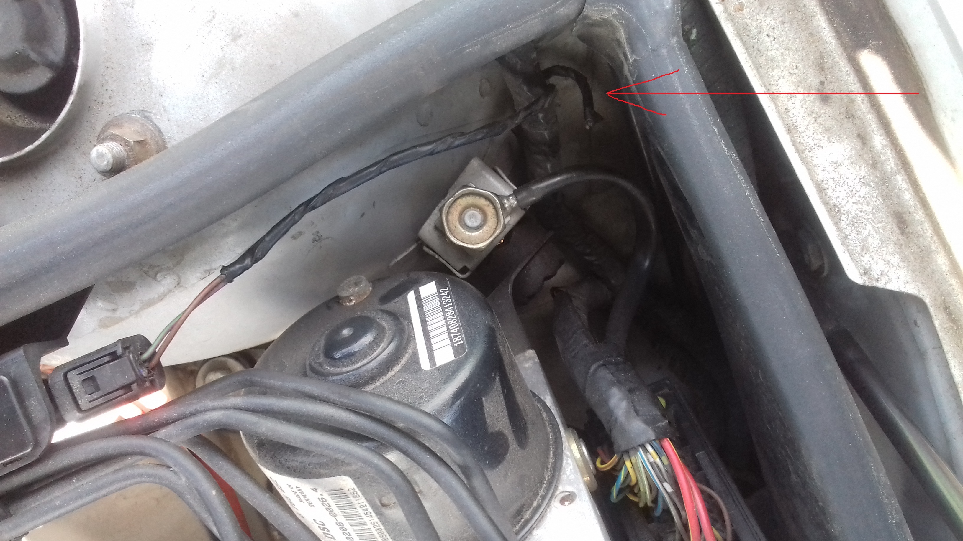

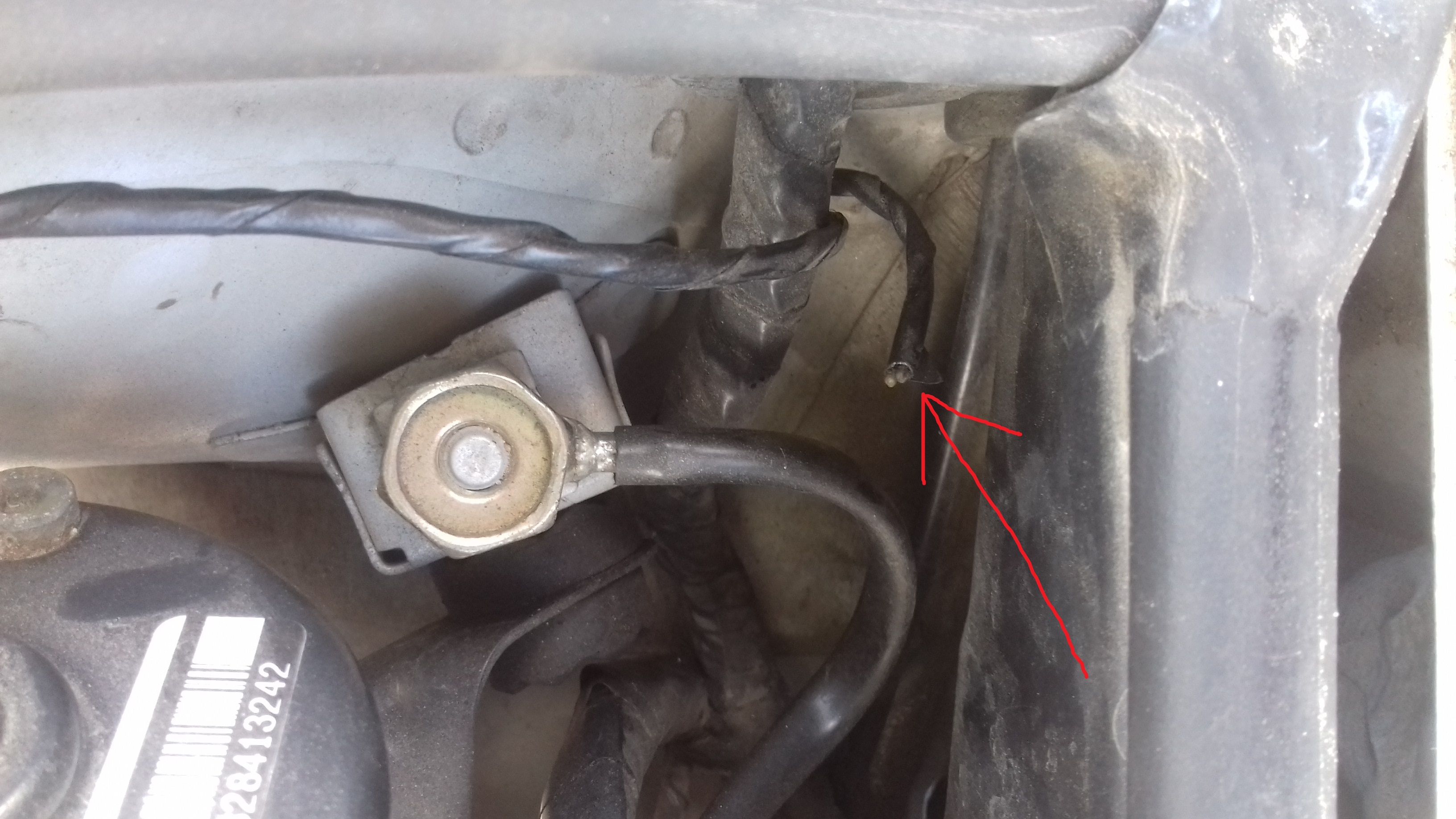

Помогите определить что ампутировано. Из косы справа под капотом ближе к стеклу, выходят 2 провода на концевик капота, и еще из этой же косы выходят 2 провода (у меня они от чего то откушены). Кто может у себя, например, посмотреть на что они должны идти.

термовыключатель форсунок омывателя лобовика .....как вариант ....

мммм, есть ошибка по обогреву форсунок, и зимой была (как то не лез в них глубоко, не было особой надобности, а тут внимательно осматривался и вижу 2 торчка этих). Спасибо.

Еще вопрос, термовыключатель этот должен стоять я так понял именно в этом районе чуть ниже в отверстии? Что-то не могу найти примерное место. Ткните в тис, не нашел в нем.
В правом локере (подкрылке) круглый датчик

Спасибо. У меня он ампутирован, но тоже думал, что место под него.
