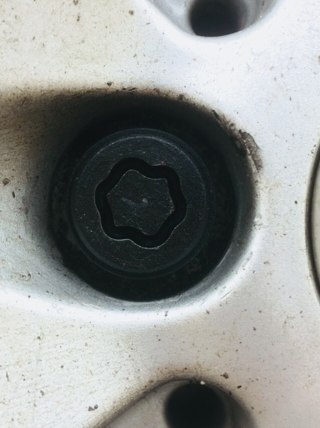

Рукожоп шинник сломал ключ! Как открутить болты?

Сломана сама секретка? Какой значок был на ней? У меня жёлтый круг вроде...
Ну или езжай к дилеру, покупай такую же за 3 копейки и откручивай, если болт не сорван..
Максим :
Там номер стоит..

Вот из того что написали нихуа! Нет!
Ни знаков! Ни дилеров!
И сварка не помогла!

Как-то раз на обычном болте слизало грани, пришлось высверливать, а после выкрутил экстрактором
Гайковерт наверное знатный был у них)
По теме, только приваривать и откручивать или высверливать.
Не зря колеса сам меняю. Вменяемую шиномонтажку найти большая сложность в этом мире.
такой фигней там не подлезть, да и на секретке кольцо стоит.

Я не сварщик, но слабо представляю как можно привариться к болту, который сидит глубоко, как в колодце?

Там по ходу нержавейка!

Кусок трубы и в нутри обварили, но не помигло!
Предложили попробывать электродами для нержавейки

Привет, саму секретку сломало напрочь или просто немного свернуло и она не лезет до конца в болт. Короче была такая фигня у товарища, приехал ко мне со свернутой головкой, загнали в гараж чтобы колесо было рядом со стенкой 30-40 см, нормальные болты протянули, вставили секретку, в неё шарнирный вороток на 90 градусов с коротким удлинителем, в шарнир воротка через кусок фанерки упираешь домкрат с другой стороны домкрат к стене, домкрат распираешь так чтобы машину начинал сдвигать и проворачиваешь вороток. Способ проверенный, открутили все 4 болта слизанной секреткой.
