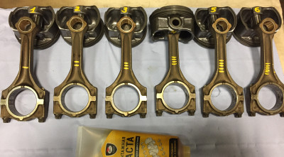

Практически новый m54b30 после капитального ремонта ::daa::
Был куплен мотор под переборку. Обычный, трёхлитровый.
Масло жрал, паскуда, как не в себя. "ОГО! :o " - скажете вы.
Расход был литр на 500км. немного больше допуска БМВ АГ ;)
После вскрытия были обнаружены задиры на зеркалах цилиндров.
Думал распродать по кишкам, но неожиданно пришли ремонтные поршни.
Начал всё дефектовать, мыть, проверять, точить и т.д.
Блок расточен под ремонтные поршни и шлифован.
ГБЦ откапиталена с заменой всего, что можно и шлифована.
Все пары шатун - поршень вывешены в "НОЛЬ".
Не как "по тису", разбег 4 гр, а полностью до "0".
Колено номинал.
Установлены новые гидрики. Всё собрано и готово к установке.
ГБЦ:
-замена направляющих клапанов
-замена маслосъёмных колпачков
-правка сёдел клапанов
-притирка клапанов
-опрессовка
-шлифовка плоскости
-перебран VANOS
КШМ:
-Установлены НОВЫЕ ремонтные поршни
-блок расточен и хонингован
-замена коренных и шатунных вкладышей
-замена всех цепей, успокоителей и натяжителей
-замена всех прокладок двигателя
-установлены новые гидрокомпенсаторы
Цена: 135 000 руб.

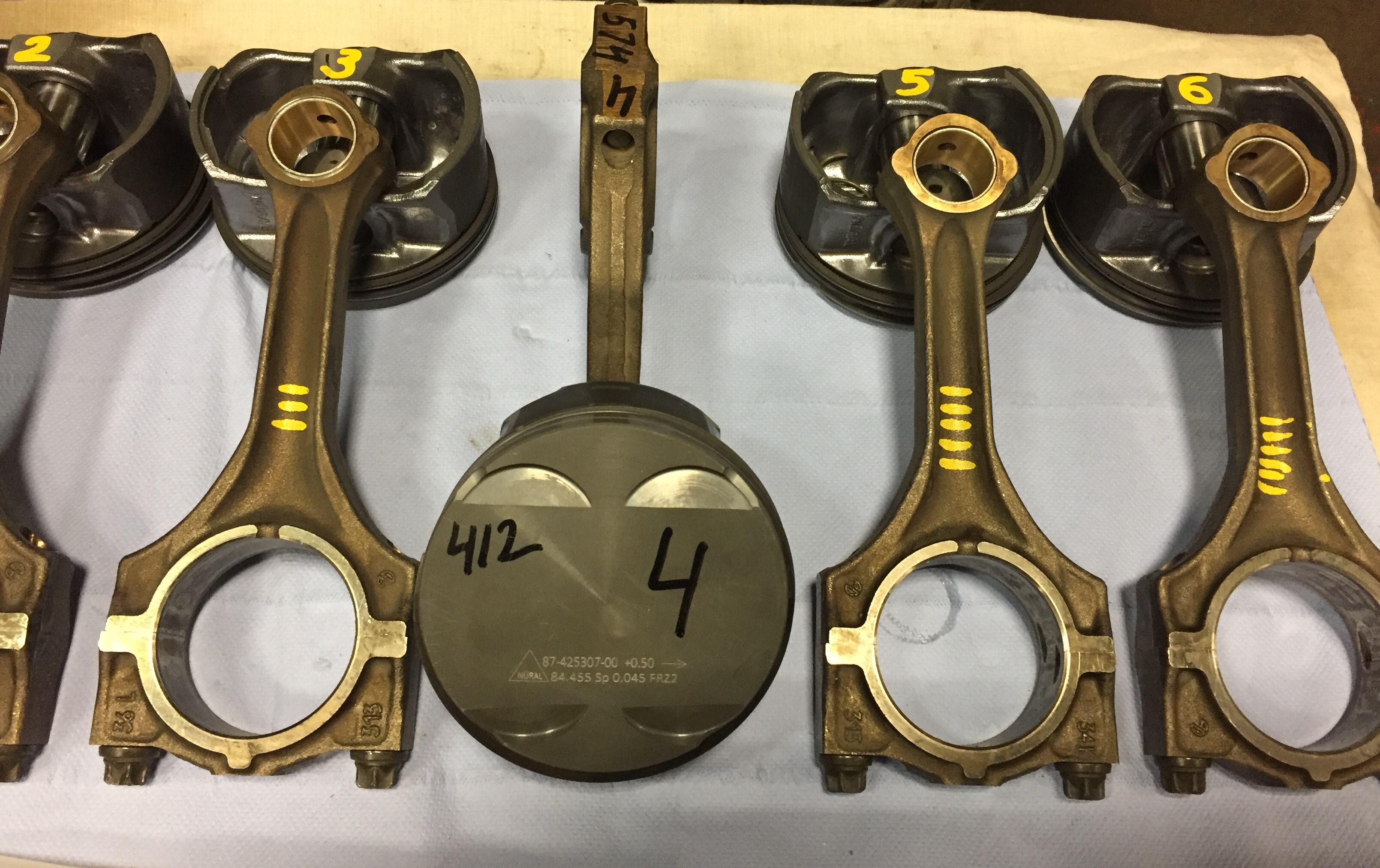

Странно, а почему поршни от m54b25? ведь вроде у b30 они разные, а номер нураловский как раз +0,50 от b25 ? или там высота подъема шатуна только разная и усе?

Что вы тут в детективов играете. Смотрите фото, номер детали на самой детали.
    • Сообщений 1920
    • Авто: БМВ 320, 330XD
    • Откуда: Н.Новгород
    • Репутация: 1803
barmaley
Поршни разные, чтобы это понять, надо поставить их рядом, или знать их геометрические размеры.
Peco_Meco :cool:
На сколько ГБЦ шлифанул, чтобы сохранить степень сжатия ?

Открывал, но там нихуа не понятно, что от чего. Поэтому и спрашиваю.
    • Сообщений 3397
    • Репутация: 1501
ветеран :
Не бьётся этот номер.

G.S.A. :
ветеран :
именно этот номер....
https://www.exist.ru/Catalog/Goods/19/61/3E40CA3B
    • Сообщений 25353
    • Торговая репутация: +20
    • Репутация: 6476
Проще ковку наверное заказать)))
    • Сообщений 3397
    • Репутация: 1501
Темуджин :
G.S.A. :
ветеран :
::hm:: странно, пару дней назад смотрел небыло.
