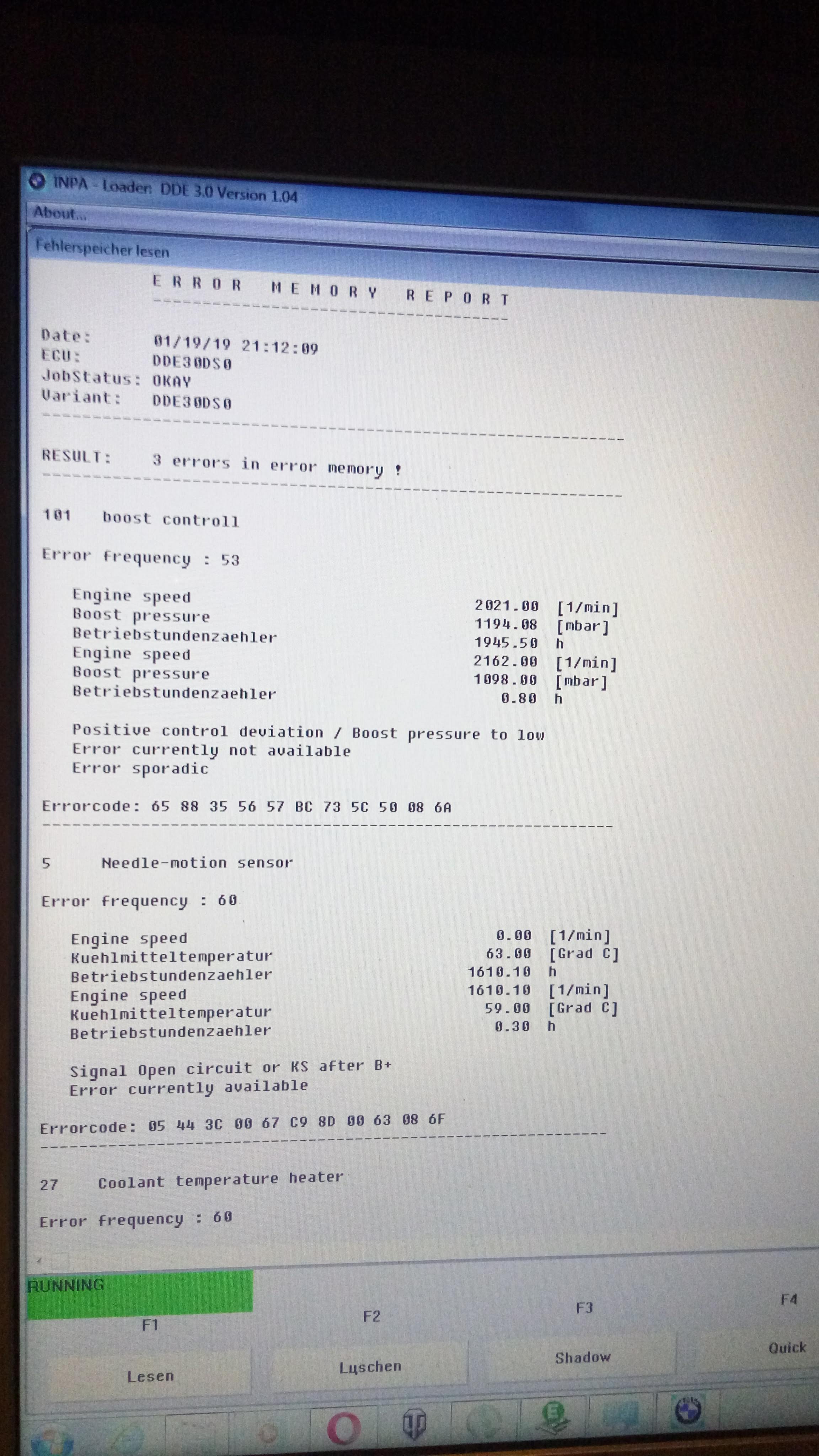

После покупки авто, сразу заметил,что машина вялая, с низов не тянет, оживает +- после 2500 об. Решил заказать шнур, дабы диагностику делать (вещь полезая всяко и без нее никуды). Описывать мучения с прогой не буду, просто скажу что есть 3 ошибки, 1 - по бусту, скинулась и не появляеться, 2 - по датчику положения иглы ( я так понял 4 управляющая форсунка), не скидываеться вообще. 3 - по доп. нагревателю, скидываеться,но вылезает после включения климы + подымаються обороты немного и машина не грееться ( стрелка температуры на второй отметке +- висит).
У кого какие мысли и советы по даным траблам? Я человек новый, прошу простить и не ругать ::butch::

Форсунки на стенд,проверка давления, а догреватель менять,если с проводкой к нему все норм.
