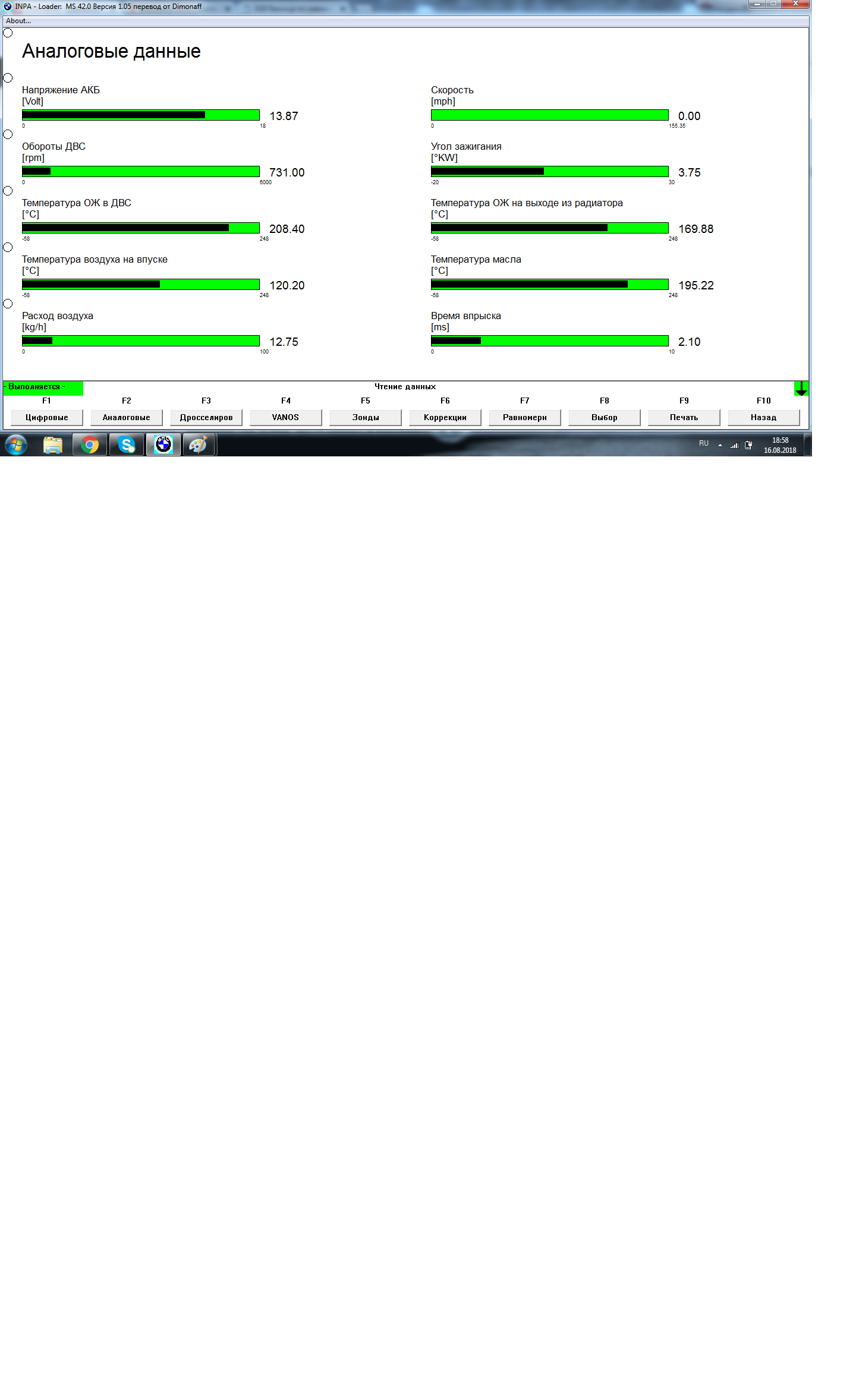

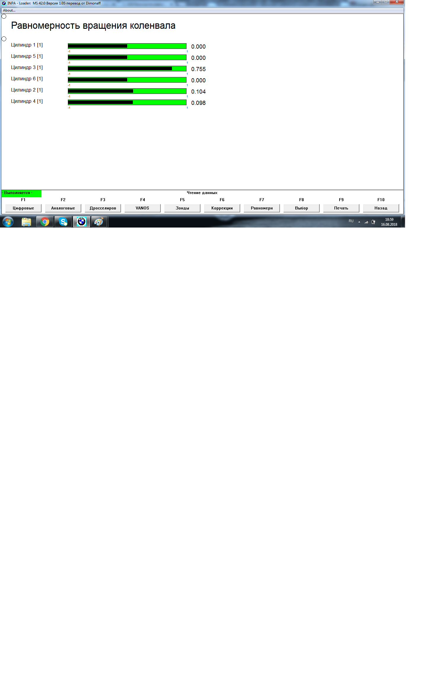

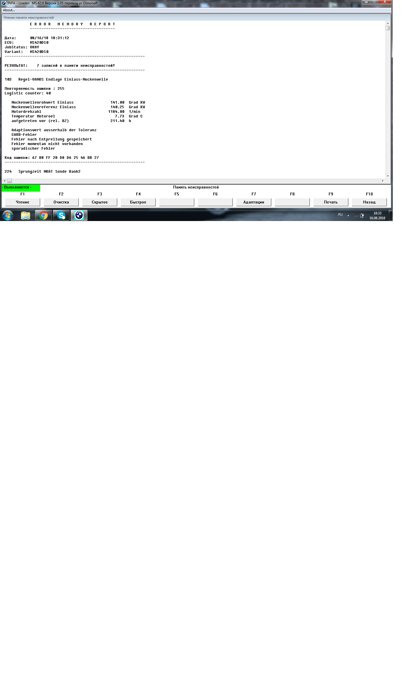

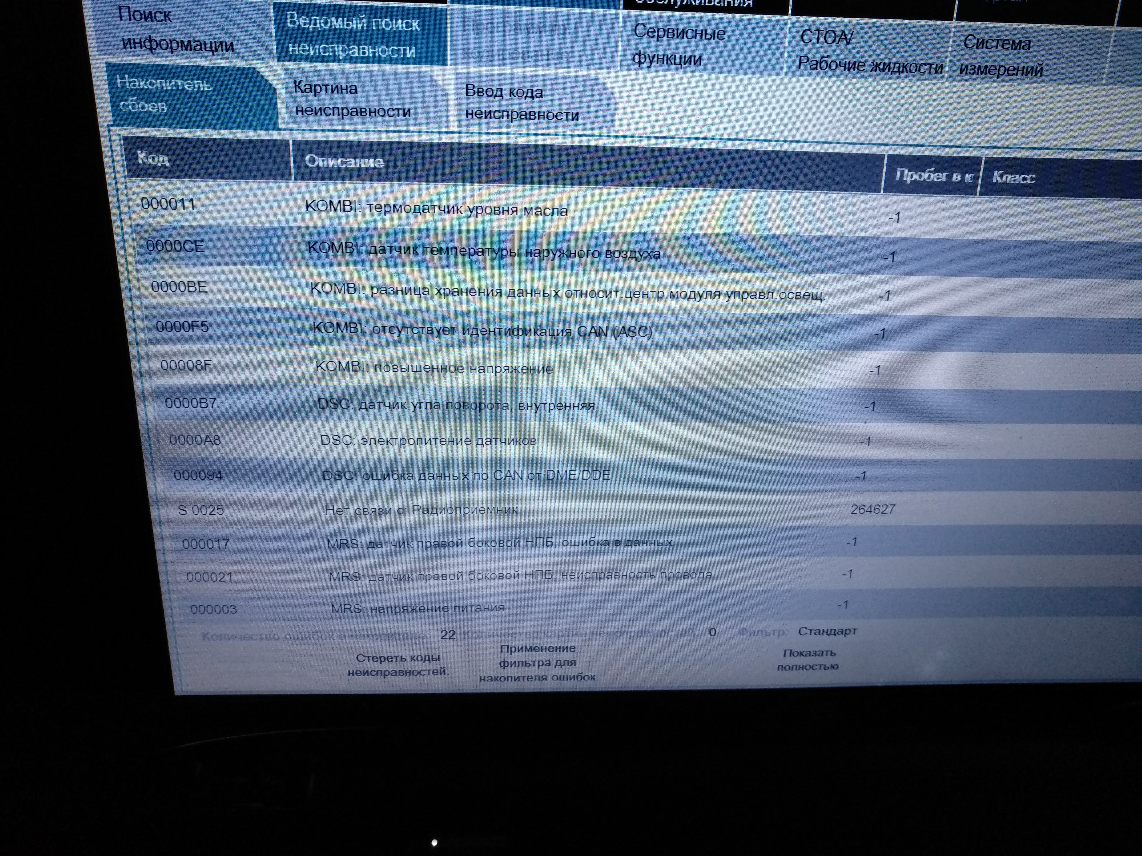

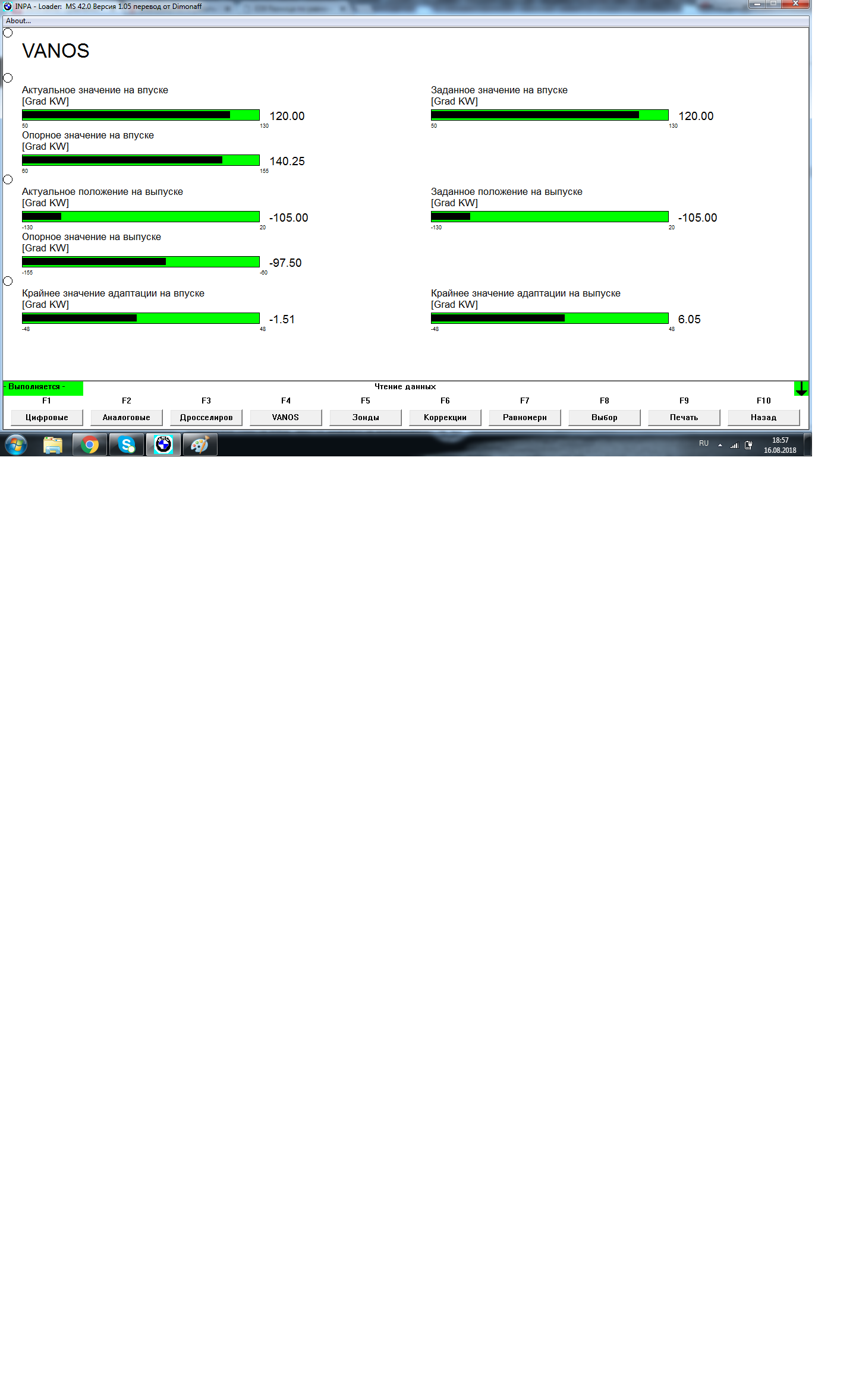

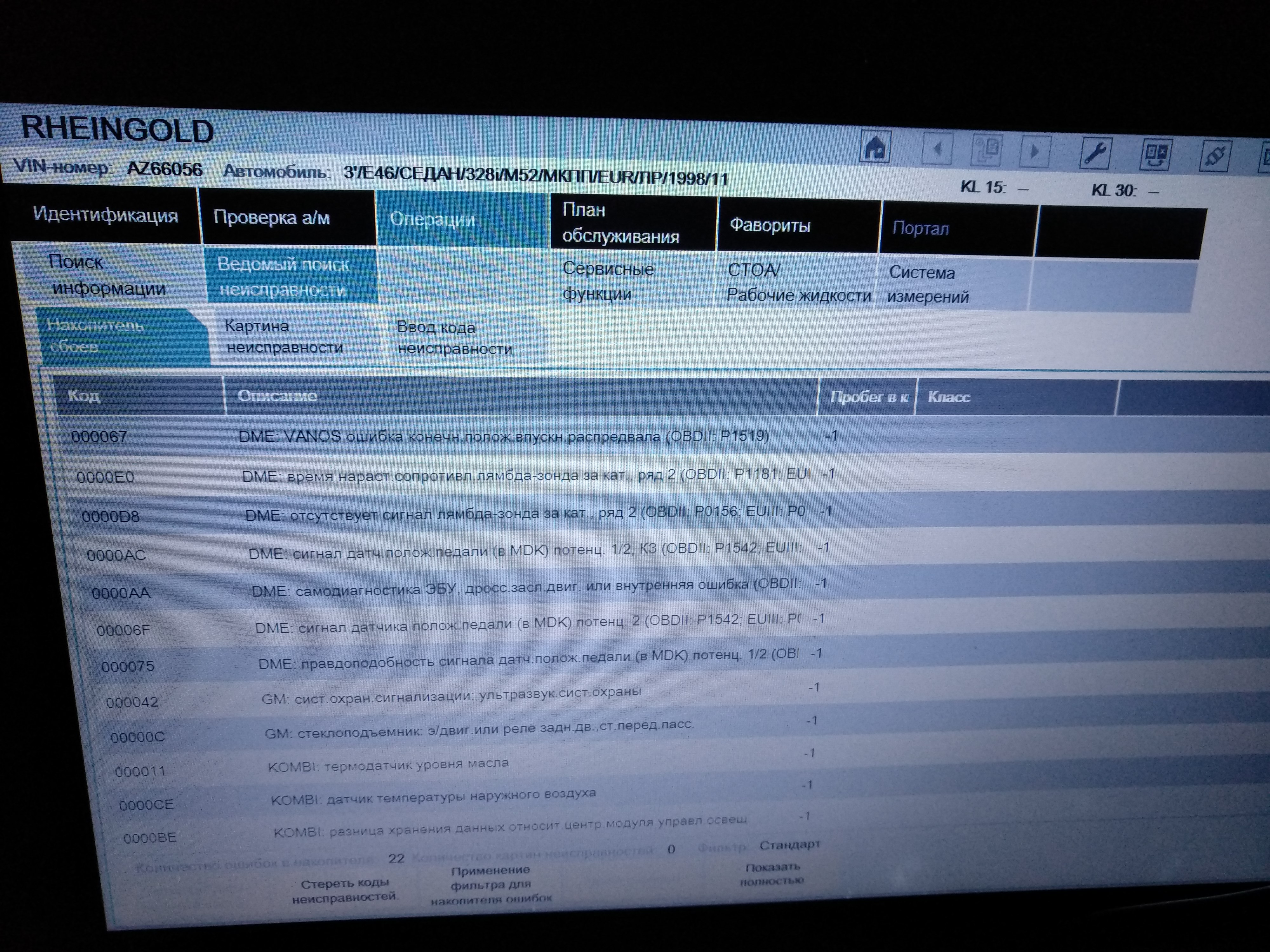

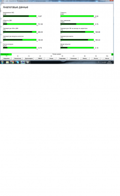

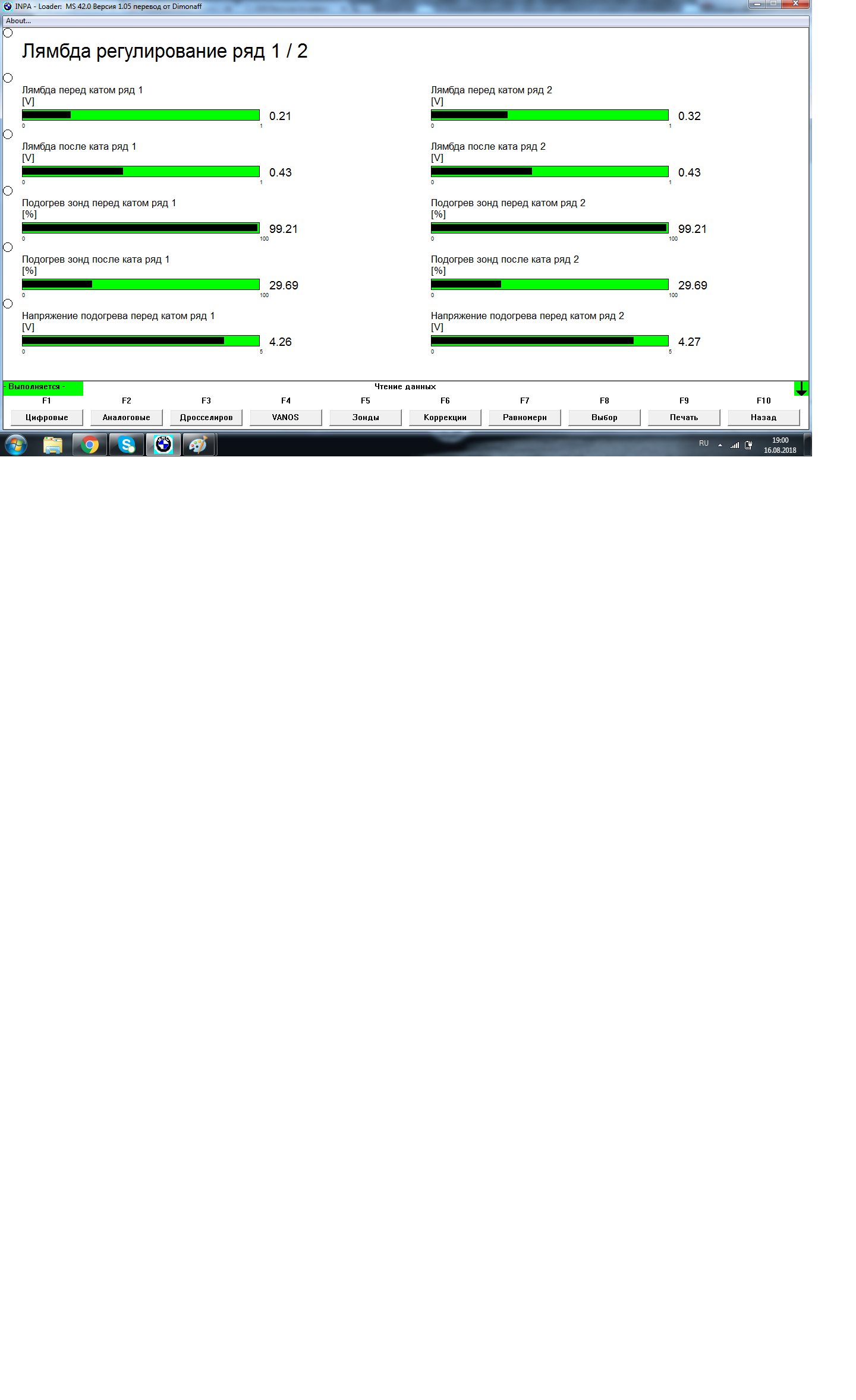

Есть некоторые симптомы "вялый" разгон, после где-то 3к выстреливает. Вибрация в узком диапазоне где-то около от 800-1100 оборотов, дальше нормально, к слову, что-то с сцеплением дергает при трогании, есть подозрение на маховик двухмассовый. Вот. Просканировал inpoi есть ошибка по ваносу "ОШИБКА КОНЕЧНОГО ПОЛОЖЕНИЯ ВПУСКНОГО РАСПРЕДВАЛА" Это в райнголд написало, наверн скрины и с него кину и прихерел от показаний температуры, скрин будет ниже, тест приборки сделал все норм, во время работы стрелка строго вверх смотрит ни в лево, ни в право, а в проге дичь какая-то или это норм, недавно авто пригнали, поэтому не шарю. ТАк сча скрины кину, а да, компрессия во всех цилиндрах 12, свечи вроде норм. Скрины внизу, помогите, разжуйте по порядку,буду очень благодарен!!!

Комментарий к файлу: ну и температура вообще ниче не понял, в райнголд есть ошибка термодатчика масла
Комментарий к файлу: равномерность на холодную 3 цилиндр показывал 1,2 что хреново, прогрелся стало так
Комментарий к файлу: ошибка по ваносу инпы
Комментарий к файлу: Райнголд пишет ошибку по второму ряду за катом

С температурой разобрался, скорее всего это в Фаренгейтах

А данные с ваносом, в инете посмотрел, значительно расходятся на холостых?
