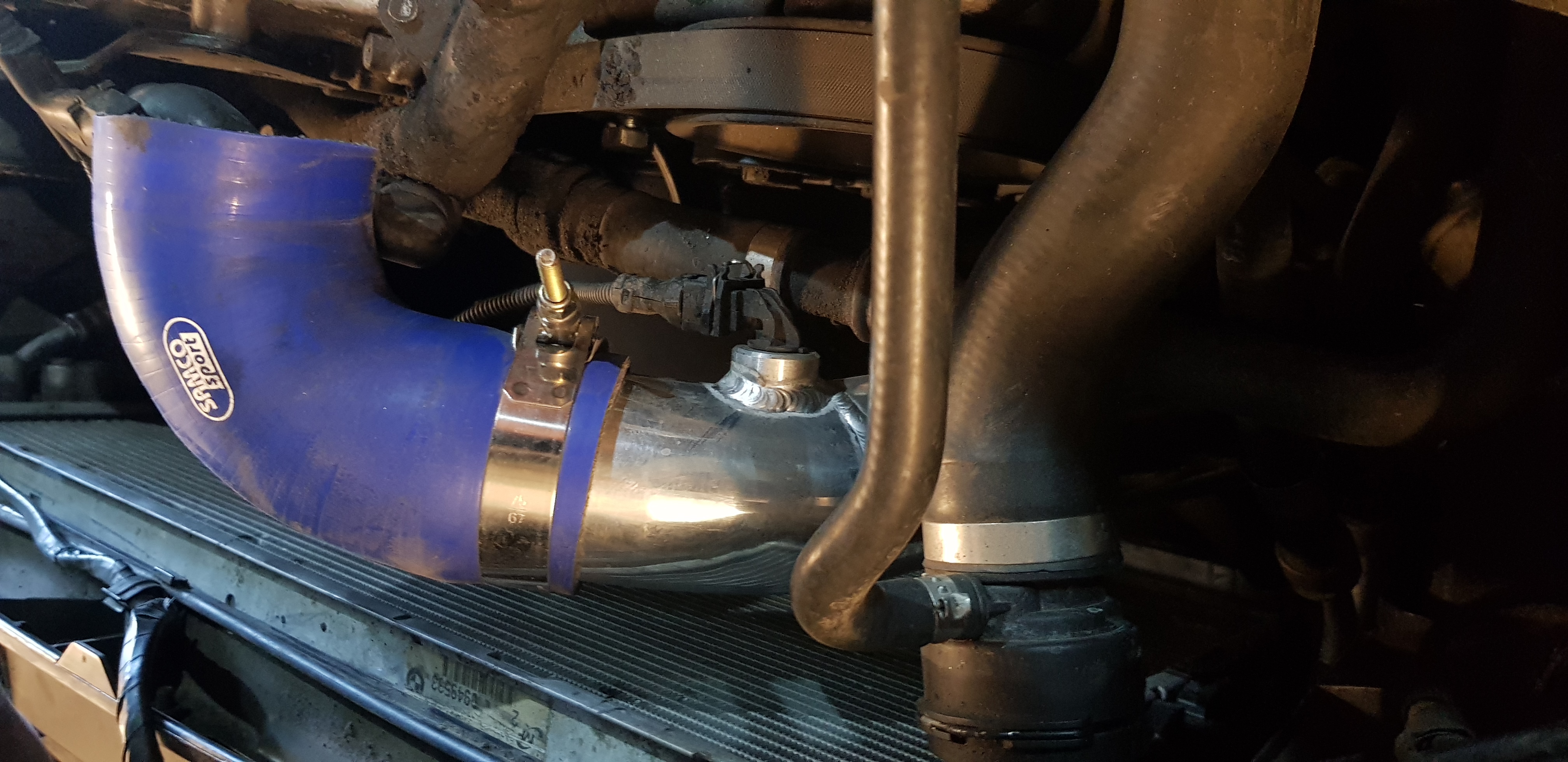

- тюн кулек BMS и убрали быстросъемы, теперь все на силиконе и жестких хомутах

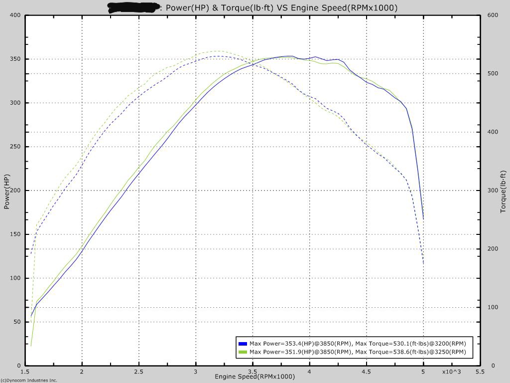

Замер на стенде показал 355 колесных сил и 740 момента

- тюн кулек BMS
- установка кулька Wagner
не справляется?
не справляется?
Ага ::daa::, при замерах 100 200 +20 температура на впуске 75 градусов в пике давления уже на 200, но радует егт выше 650 не поднимается в пике :cool:

FesT :
- тюн кулек BMS
не справляется?
Но в пробках при +26 выше 45 не ростет :mad:

snigir :
хочу свою 330хд обратно ::41:: не было 335, когда е90 брал. Отличный выбор! Что за стенд?
В Rtune стенд DynoCom у Игоря из StTuning)

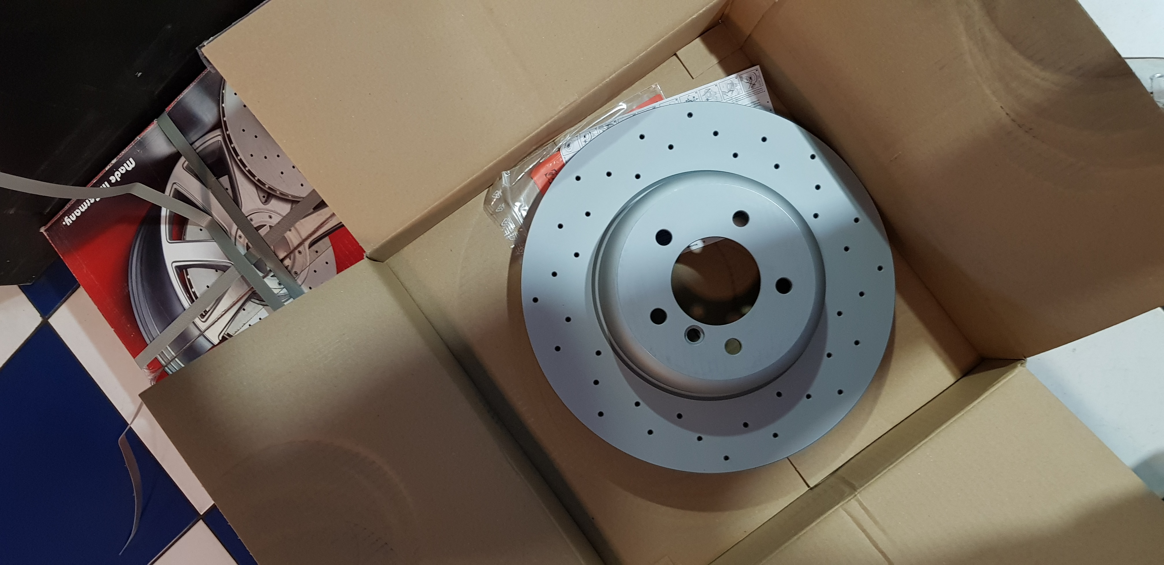

Небольшой лайфхак для владельцев 335, при замене передних тормозных дисков можете поставить от z4 3.5i, тем самым скинув по 400 грамм с каждого)

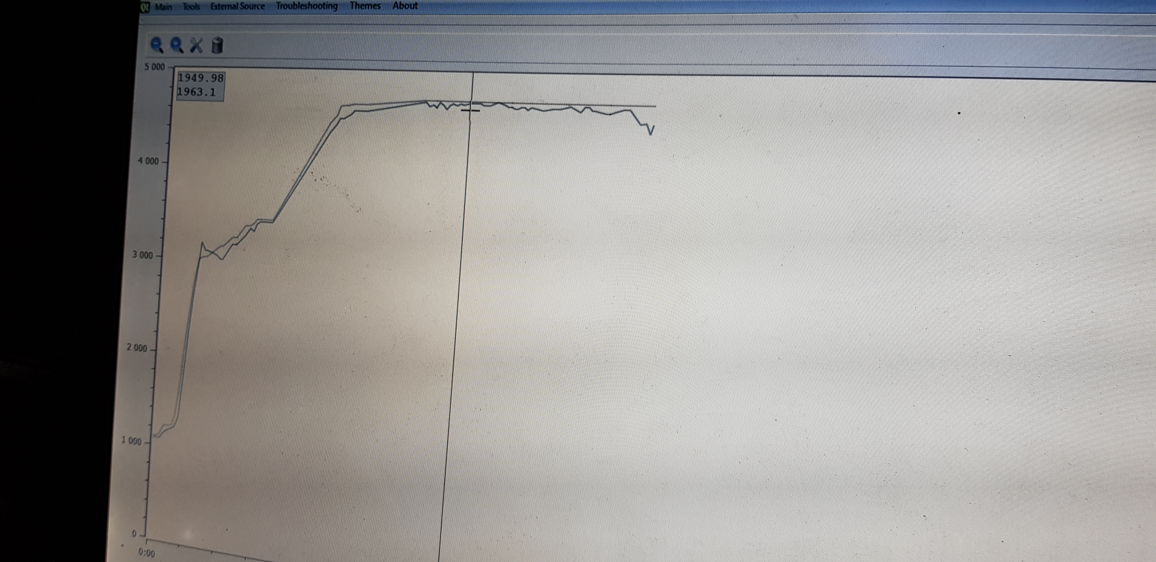

P/S: у тебя на графике в районе 4тыс об небольшие скачки. Что настройщики говорят? Просто у меня также.
    • Сообщений 203
    • Репутация: 663
Under :
Говорят, что дизель не едет после 100. Какие 200? Не разрушай людские иллюзии:)
Не помню, что говорили) Но могу узнать ::xa::
