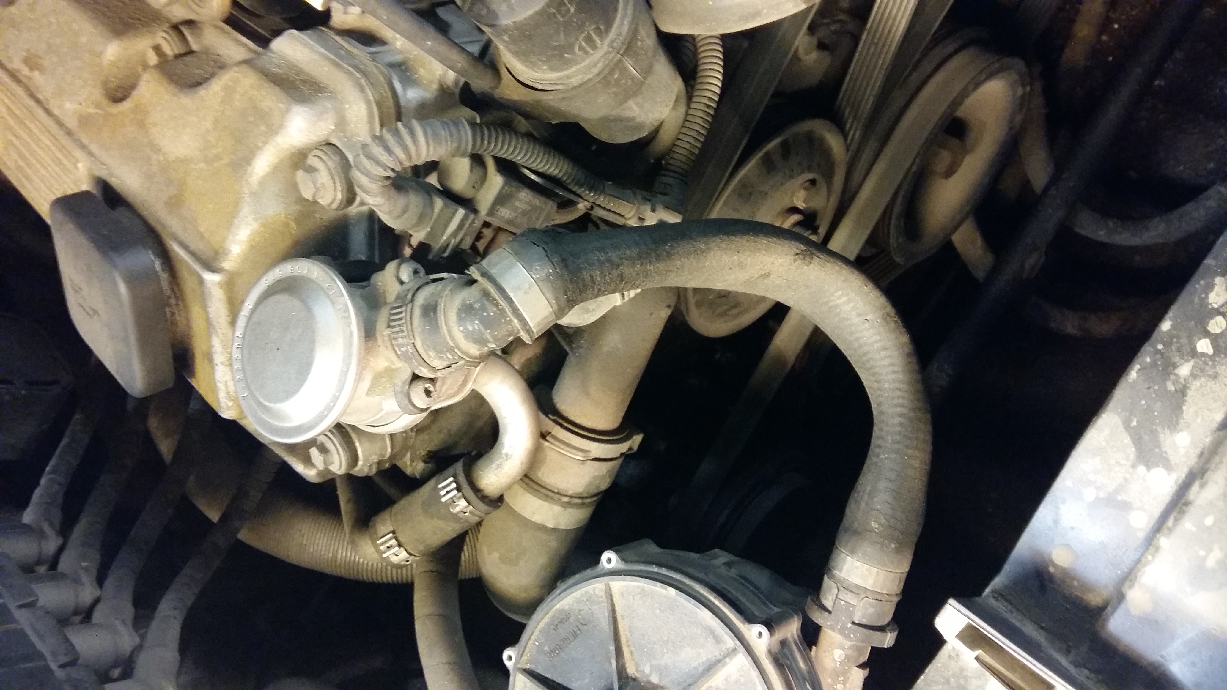

Ездил с таким наверное год, воздух я так понимаю не поступал в двигатель! Оказалось что такие продаются только оригинальные в представительстве бмв по 35 евро, я купил за 5 евро кусок шланга и переставил фишки -) Всё работает
Подскажите, за что он отвечает?

Так, а за что отвечает этот напорный рукав? Машина и так заводилась и ездила!

palkatootaja :
это просто продувка катализатора при холодном пуске....

На т.о. сказали что содержание CO на гране нормы было -))) Теперь наверное будет лучше показатель!
Да это на холодную,что бы кат не забивался.
