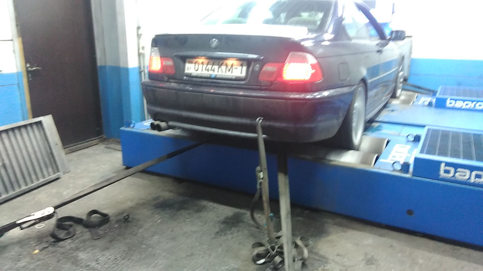

м54в30 1,0бар избытка, 420сил, 575момента
продолжаем работу дальше - будет мощнее.

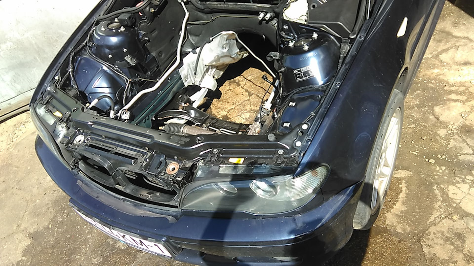

Немного истории создания:
- так как она была 318, надо было её переделать в полноценную 330

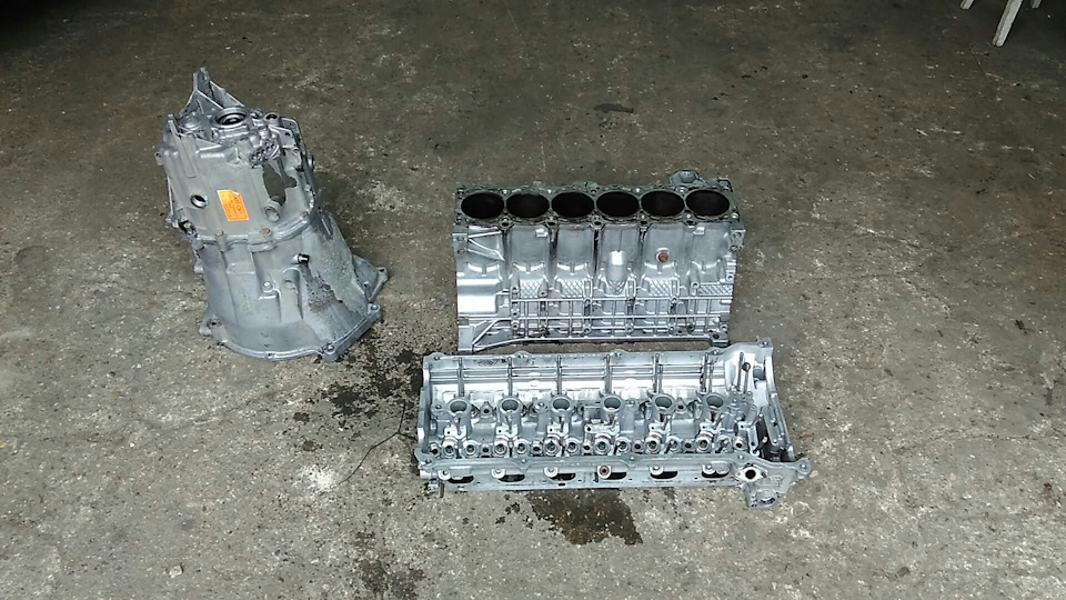

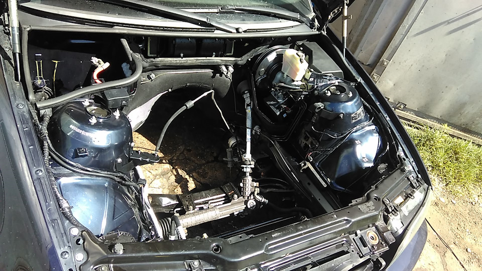

для сварки выпускного коллектора и прочих работ пришлось бы много раз ставить и вынимать мотор из машины, т.е. нам понадобился шаблон-заготовка двигателя.
взяли пустой блок цилиндров, накрыли пустой головкой, и прикрутили пустую коробку
мои повозки на drive2

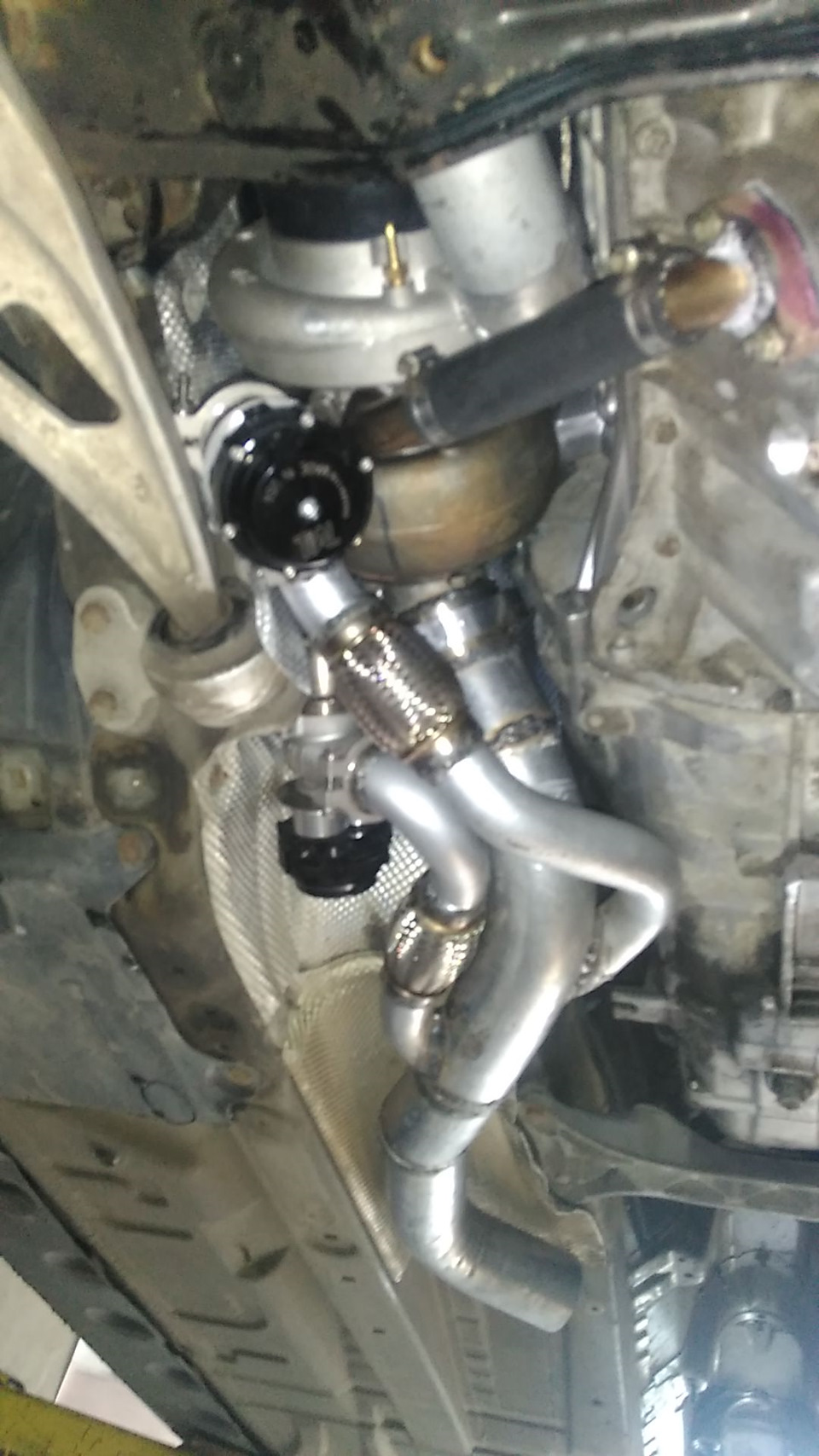

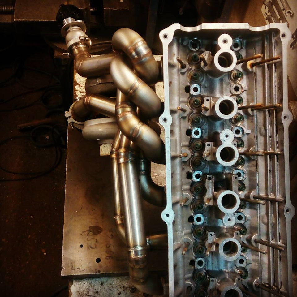

выпускной коллектор
Что то мне подсказывает, что М54b3.0 если в него дуть, не очень то и жилец. Он и так работает с небольшим запасом прочности. По мне так, не очень удачнаая конструкция- дуть в М54 3.0

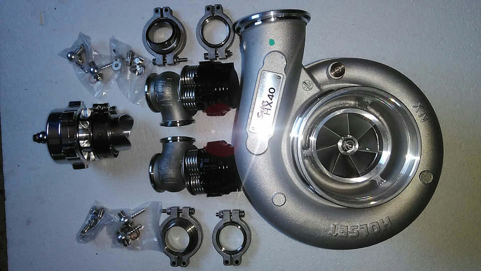

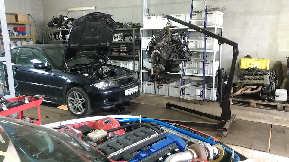

то что необходимо было насыпать под капот
поршни - CP Carillo
шатуны - Eagle
шпильки - ARP
турбо - Holset HX40 super
гейты - tial
блоуофф - tial

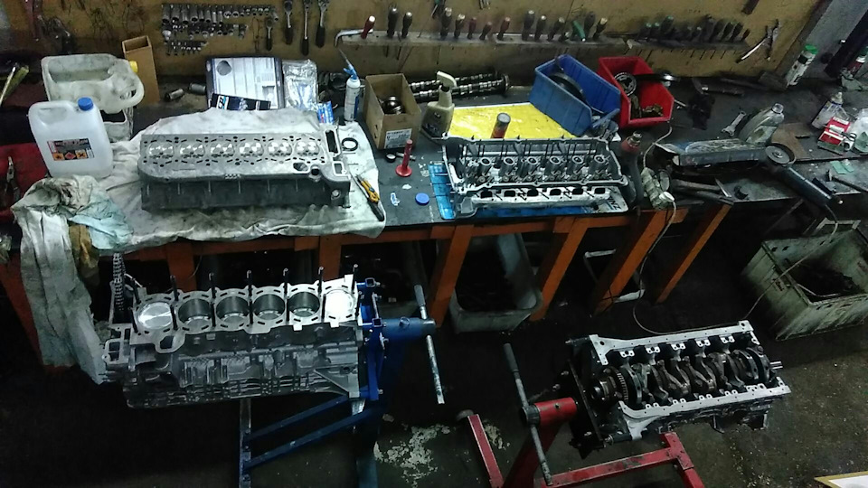

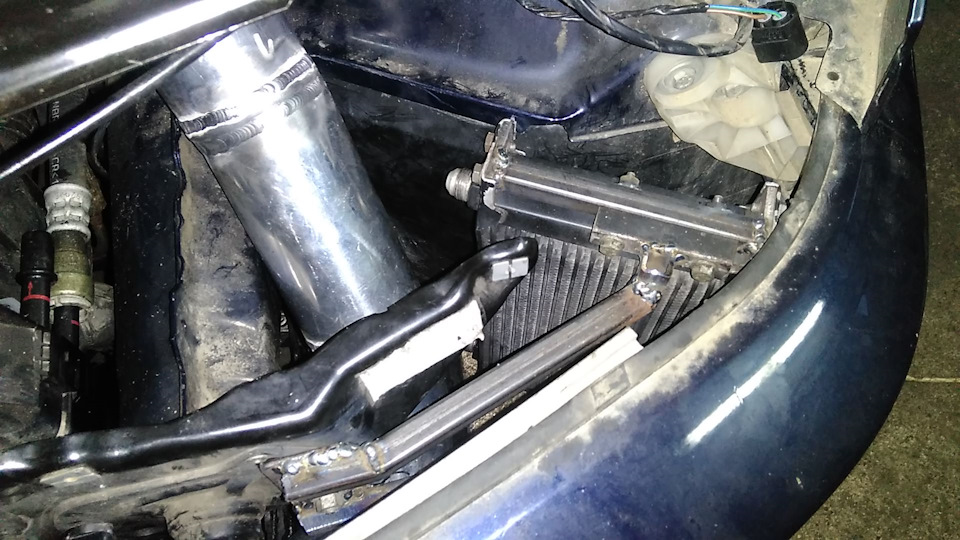

немного процесса сборки
Комментарий к файлу: снизу всё очень плотно получилось

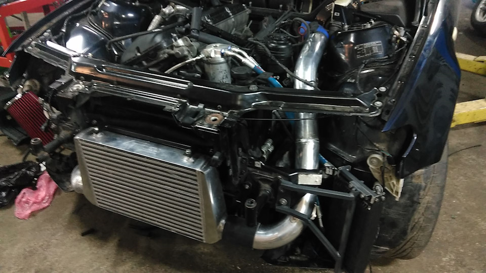

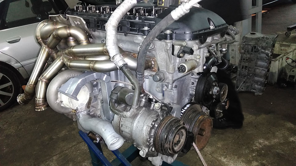

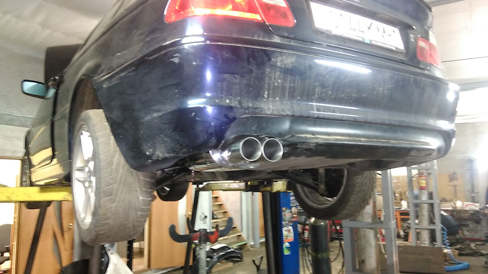

моторка+выхлоп

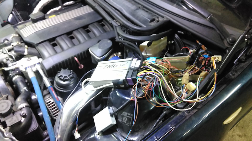

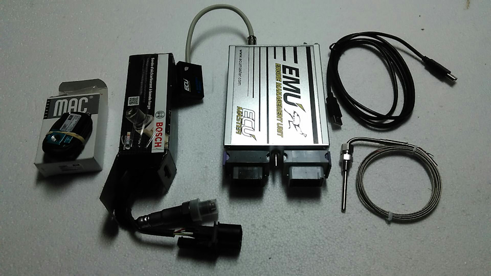

управление
:cool: руки с нужного места

Для чего два гейта?
Со сливом с турбы нет проблем?
Ну и конечно хотелось бы увидеть все это на сток мозге)

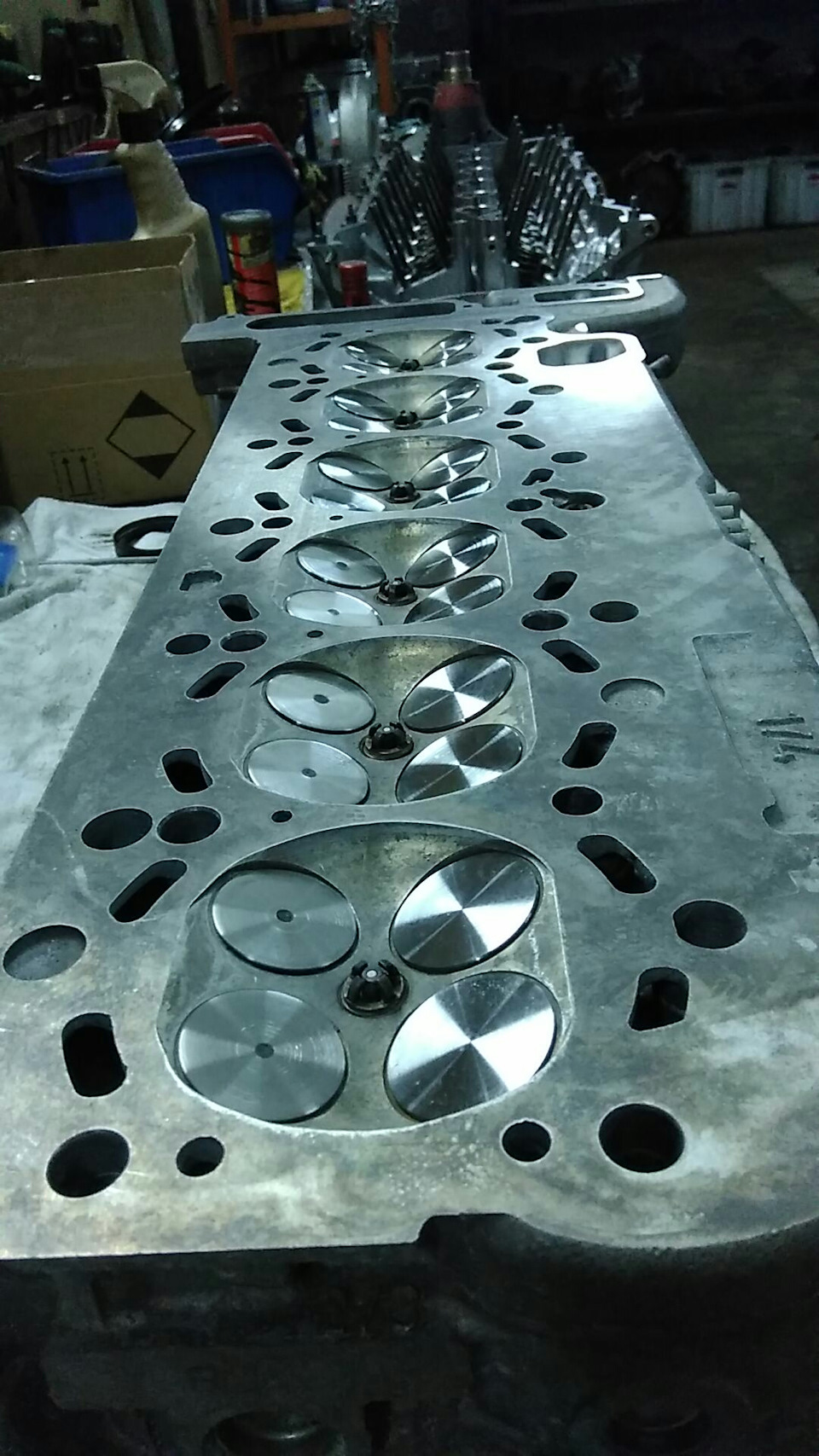

на данный момент потихоньку готовимся ко второй настройке. Весной у тачки должно стать больше мощности, 420сил маловато. хочется ещё.
-заменены форсунки на siemens-deka 850cc
-заменены катушки на Ауди TFSI
-заменены свечи на NGK iridium
-заменены распредвалы на m52b28tu
-фазы установлены нестандартно (пришлось провести небольшую исследовательскую работу, поставили -10град)
85a61f5s-960.jpg 85a61f5s-960.jpg [ 70.69 KIB | Просмотров: 12709 ]

6at9-6ez-6aZara :
Для чего два гейта?
для полноценного твинскрола
слив - ок

Какой бюджет на данный момент ? Почему валы от м52 ? Фаза не подошла ?
