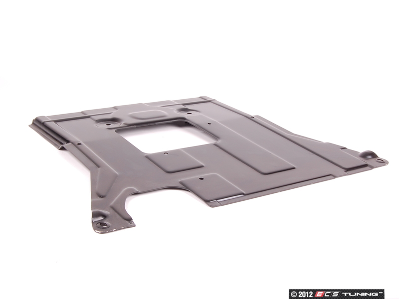

Добрый день.
Подскажите как устанавливать ориг. металлическую защиту 51717028893?
Кто то пишет что без пластиковой защиты. Кто то что сначала металл, потом пластик.
Нид хэлп :mad:
305796_x800.jpg 305796_x800.jpg [ 70.51 KIB | Просмотров: 10589 ]

Пластиковая от бампера ставится по любому.потом от пластиковой внахлёст металлическая на четырех болтах закрывает двигатель и часть коробки. Маленькое окошко под слив масла.

Cначала пластиковую защиту, затем металлическую. Крепится на 4 болта = 2 на 16 мм, 2 на 13 мм.

А есть еще вариант когда стоит 51 71 8 268 344 пластиковая, к ней крепится 51 71 7 028 433 такая пластина и сверху все это перекрывает как раз такая пластина 51717028893 ::21::
