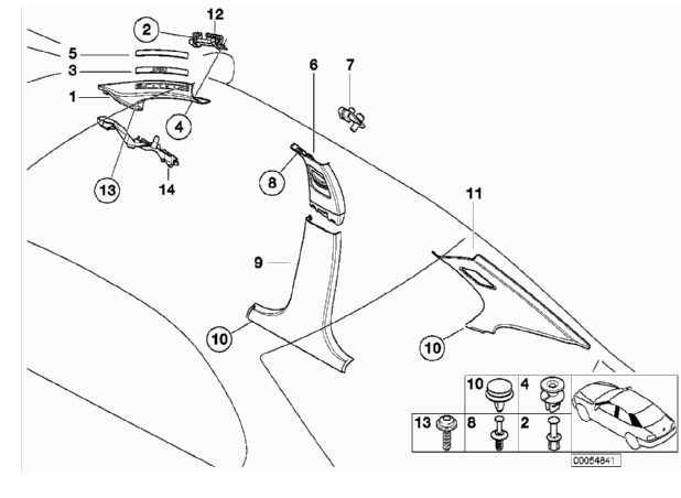

i_wont..
Если выше скобы тянет на ура, то в накладке (№6) не может быть проблемы?
Nakladka.png Nakladka.png [ 31.05 KIB | Просмотров: 6880 ]

    • Сообщений 43323
Сними стойку
Я так понял там что-то мешает

    • Сообщений 12480
стойку номер 6 снимал, да и она не касается ремня, ремень трогает херовина под стойкой, вот я и думал может немножко ту херовину подтачить, но блин этоже как-то не феншуй...а там хз...вообщем посмотрю сейчас что разбор предлагает...новый дорого...
