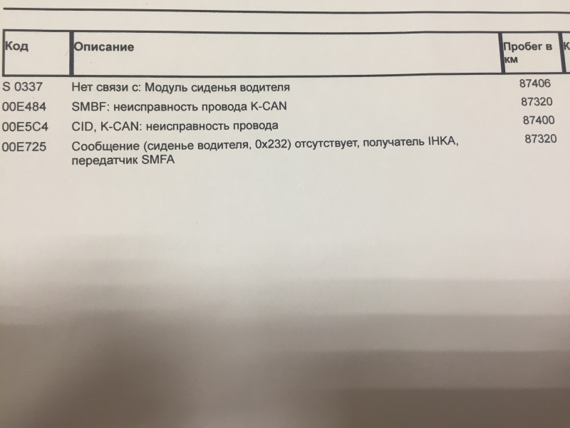

Bmw x6 n55 2010 при резком ускорении с нулевой скорости либо при скорости движения 160+ и наборе скорости до 200 машина уходит в аварийный режим с ошибкой 1) DSC и xdrive отказали. 2). Двигатель неисправен, полная мощность двигателя больше недоступна. Фото прилагаю. При этом мощность реально падает. После остановки, удаления ключа и завода через 10-15 сек ошибка уходит, мощность возвращается. В схожих ситуациях все повторяется.

Результаты диагностики где-то месяц назад (фото № 3, до проведения обновления программного обеспечения системы) и вчера (фото № 4, после проведения обновления прошел месяц). Вылазит внутренняя ошибка DME. Провода, ведущие к DME проверили, все в порядке.
На фото №5 результаты диагностики после обновления ПО и стирания всех ошибок, но до ухода машины в аварийный режим. Как видно на фото ошибок связанных с преобразователем давления турбины или DME нет.
