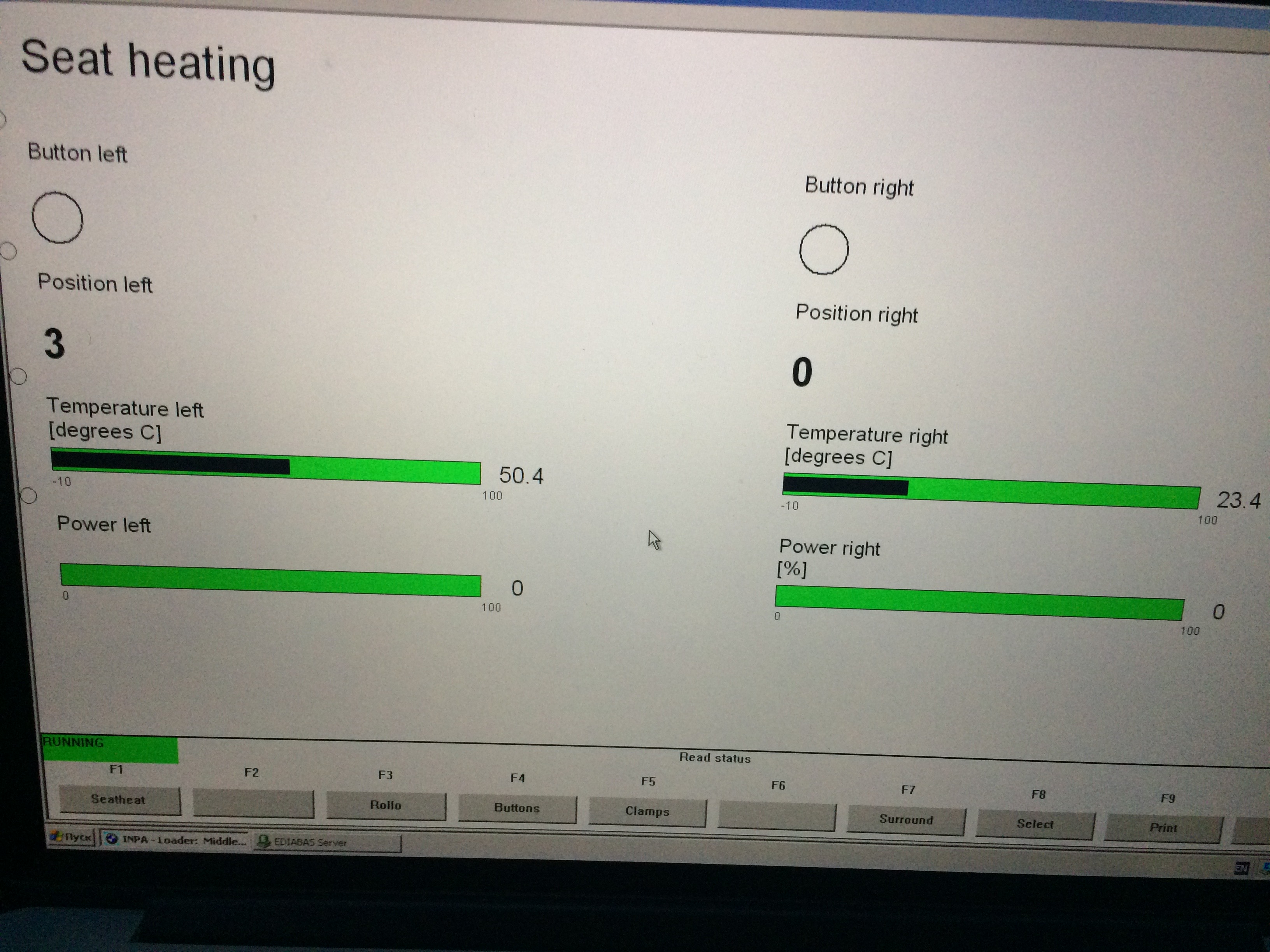

подскажите, друже, что значит сие показание термодатчика.
обрыва нет. все штатное и работало еще весной
неужели он чувствует как у меня пригорает от того что попогрейка не работает? :sm:
Наверное сие и значит обрыв термодатчика. Потому как штатно должен до 44 градусов нагревать. А тут 50 показывает.

Fedya316 :
ну во-первых он звонится, десятки кОм
во-вторых, если его отключить, ошибку показывает - обрыв. подключаешь - ошибка пропадает, но начинает вот такое вот показывать
в-третьих, я разобрал все и прозвонил до него, обрыва нет
он может испортится? или это блок кнопок так помирает?
чудеса в решете какието
Joker2k1 :
Должно быть 6-8 кOm ну ни как не десятки.

Fedya316 :
Joker2k1 :
:mad:
Проверь на исправном сидении.
