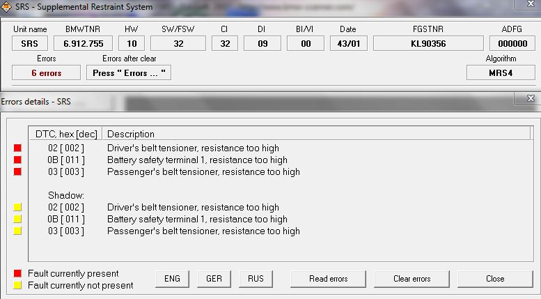

Есть ошибки по преднатяжителям ремня водителя и пассажира (см. скриншот 1)
Соотвественно горит красная пиктограмма неисправности подушек на приборке.
Решил выключить программно преднятяжители в блоке MRS через NSC Expert.

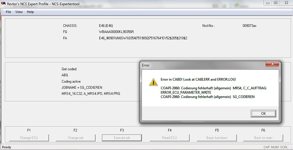

Но при записи в блок возникает сообщение ERROR_ECU_PARAMETER_WRITE (см. скриншот 2)
Запись в error.log:
[17:16:34.329] [2017-10-01] [SERIE] 2060 PABD/CABD A_MRS4.IPS CodSchreiben 107
[17:16:34.329] [2017-10-01] [SERIE] Codierung fehlerhaft (allgemein) MRS4, C_C_AUFTRAG: ERROR_ECU_PARAMETER_WRITE
[17:16:34.513] [2017-10-01] [SERIE] 2060 Error COAPI2.CPP coapiRunCabd 6
[17:16:34.513] [2017-10-01] [SERIE] Codierung fehlerhaft (allgemein) SG_CODIEREN
Что это за ошибки и как это исправить ?

Разобрался. Тему можна закрывать
Там параметры идут парами с суффиксами
Например для преднатяжителя водителя есть
GURTSTRAFFER_FAHRER_1 и GURTSTRAFFER_FAHRER_2
Так вот нужно менять значения в nich_aktive в обоих
если только в одном меняеш то возникает описанная в теме ошибка.
Почему параметра два незнаю. Натяжитель физически один на стороне водителя.
