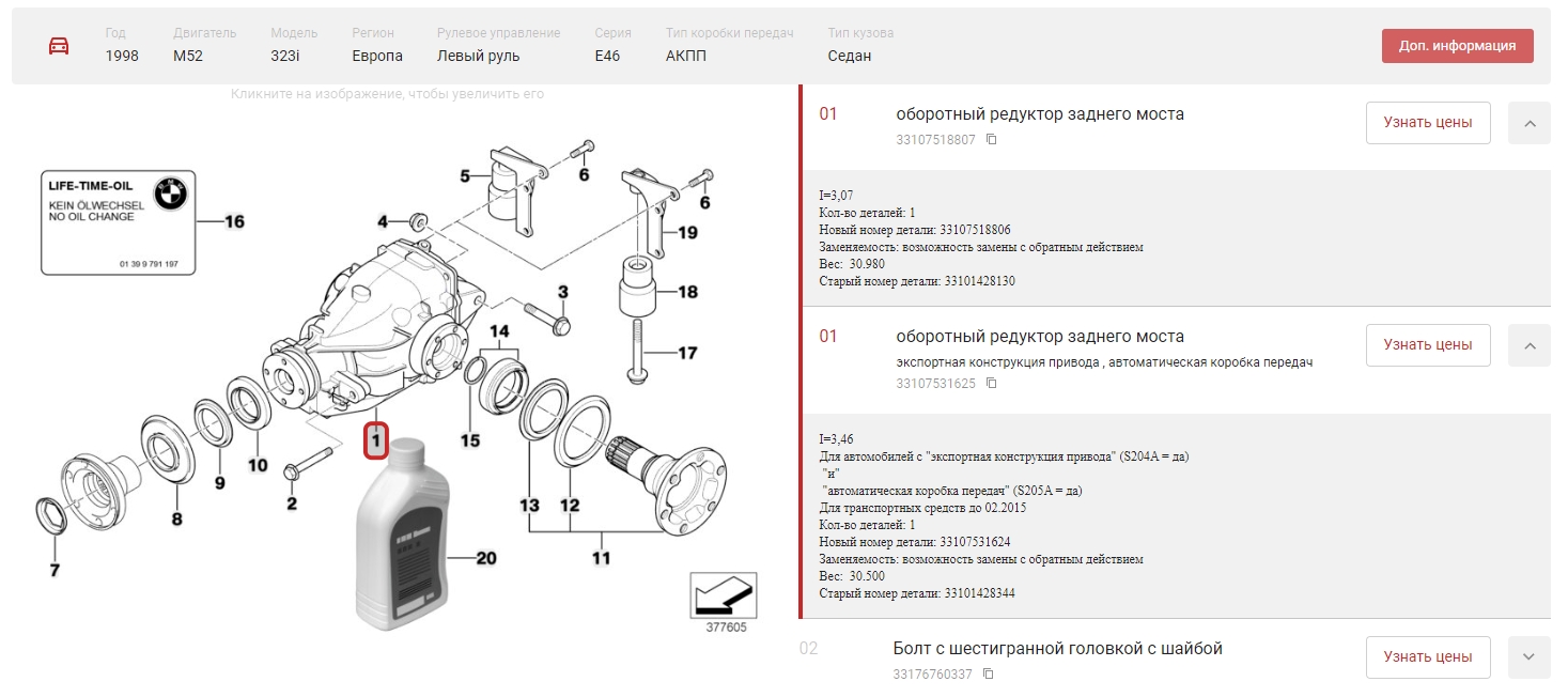

Всем привет,приходит время менять редуктор,облазил его со всех сторон наклеек с передаточным числом нет, у кого 323i на Акпп подскажите пожалуйста передаточное число, не хочется купить не тот , стоит 168 тип на механике вроде как 188. Спасибо
    • На форуме с 07 06 2023, 01:11
    • Сообщений 27
По каталогу показывает такую информацию: 1 вариант это 3,07. 2 вариант I=3,46 (для автомобилей с "экспортная конструкция привода" (S204A = да) и "автоматическая коробка передач" (S205A = да).
В первом не написано для какой коробки , а во втором у меня нет экспортной конструкции привода S204A

3,46
