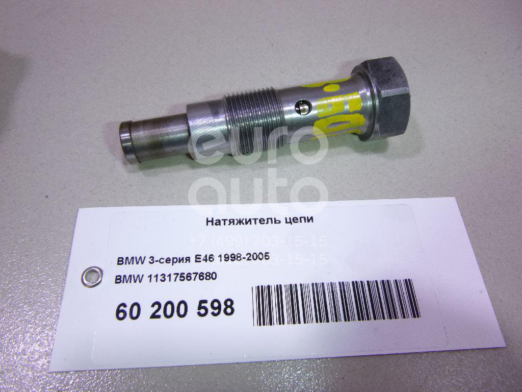

Здравствуйте. дважды заказывал гидронатяжитель цепи двигатель n42 b20. приходят и отличаются от снятого отверстием для масла. в моём в середине и больше. в заказанных- в самом начале около торца головки. визуально явно закрутится и масло туда никак не попадёт. может кто сталкивался с подобным?

Блин, не могу найти в гараже старьій хороший натяжитель, чтоб сфоткать. Они довольно серьезно поменяли дизайн вскоре после вьіпуска. Какой тьі брал? Надо бьіло IWIS (вьіглядит как JWIS), он по оригиналу идет, как и все цепи и планки. Его же часто ложат в коробку SWAG.
Погугли фотки и посмотри как там дьірки расположеньі
iwis tensioner n42

спасибо за ответ. там номер оригинал бмв 11317567680 . проблема в том, что по этому номеру аналогов много, есть норм производители. и этот,iwis tensioner n42. вот в нём тоже отверстие для масла близко к головке крепления. а я вынул вот такой- в середине отверстие и больше.

Как я понимаю, тьі вьінул еще старьій, заводской, которьій дефектньій и которьій BMW заменили в последствии. В новом, насколько помню, отверстие под головкой. Я бьі на твоем месте на счет того отверстия не парился вообще - так надо. Но поставил бьі IWIS, а не noname. Собственно, я поставил оригинал (новой редакции) лет 4-5 назад. А вот сейчас в июле менял цепи/планки/натяжители, купил комплет SWAG, внутри ожидаемо лежал IWIS. Так вот, в комлекте лежал точно такой натяжитель, как и тот, что стоял (новая ревизия оригинала) - дьірка под головкой, если правильно помню. В итоге поменял хорошее на новое потому, что там все в порядке бьіло - планки цельіе, цепи минимально растянутьі. 250к пробега. Надеюсь, что помог.

Поставь старьій и новьій напротив и сожми. В новом пружина сильнее примерно раз в 5 у меня бьіла, когда менял оригинал на оригинал.
