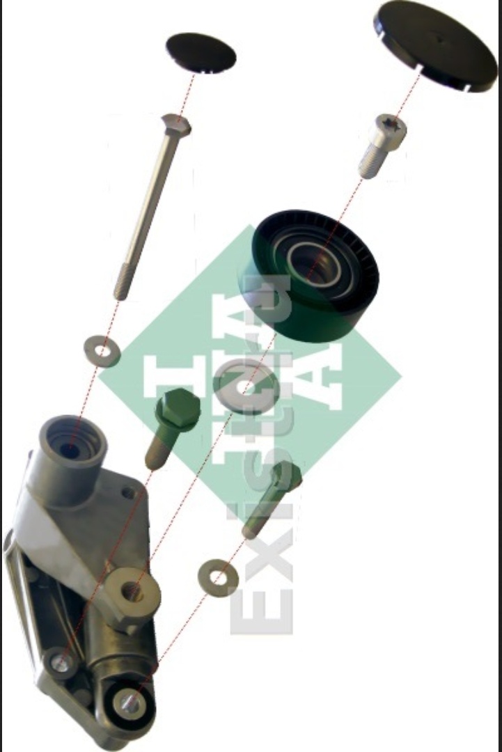

Но не тут то было. После снятия ремня , не могу его надеть обратно. Натяжитель не оттягивается. Решил снять его, но болт на т50 на самом ролике натяжителя совсем никак не дается.приложил неимоверные физические усилия смазав проникающей жидкостью. Аж феном подул. А подобраться к болтам которые крепят сам механизм натяжения остаётся проблематичным как раз таки из за ролика. Который закрывает к нему доступ. Приложу фото , для наглядности.
Как быть ? Снимать генератор и подбираться к болтам к сбоку? Не упруться ли они на этот чертов ролик? Или может нужно ослабить какой либо болт чтобы расслабить натяжитель, но как я понимаю этот болт на т50 и расслабляет его?;

Ни какой гидравлики тут не вижу
Вероятно куда-то не туда тянешь. Монтировка поставленная в нужное место решает проблему )

Ты зачем второе место Тарика занял? ::xa:: По теме-трубу на трещетку насади,усилие больше будет.А натяжитель взвести надо перед тем,как натягивать.

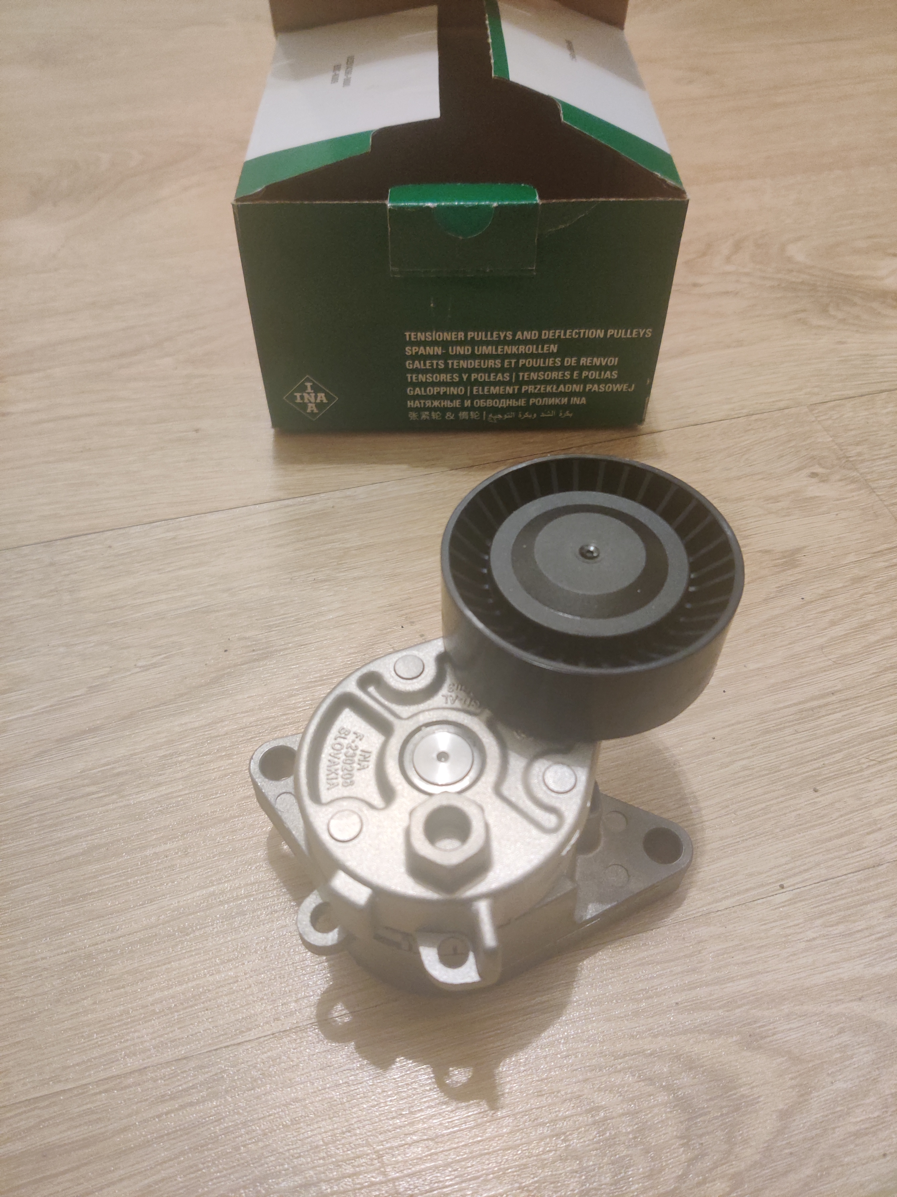

Короче пришлось снять генератор , чтобы подобраться к креплениям "гидравлического" натяжителя. К черту этот гидравлический подшипник. Поставлю сейчас новый механический.

Теперь другой вопрос, ремень подойдёт ? Или придется теперь другой ставить ? Менять жутко не хочется , покупал относительно недавно бошевский ,вроде целая ещё
Сравни крепёжные отверстия....чё то вроде не сходятся...

А там другие отверстия , на двигателе они есть. Вопрос к вам ребята , каким образом на механическом ослаблять натяжение ? Я погуглил и ничего не понял
Ну там же под ключ на шеснадцать отливка,аxуеть вопросы
