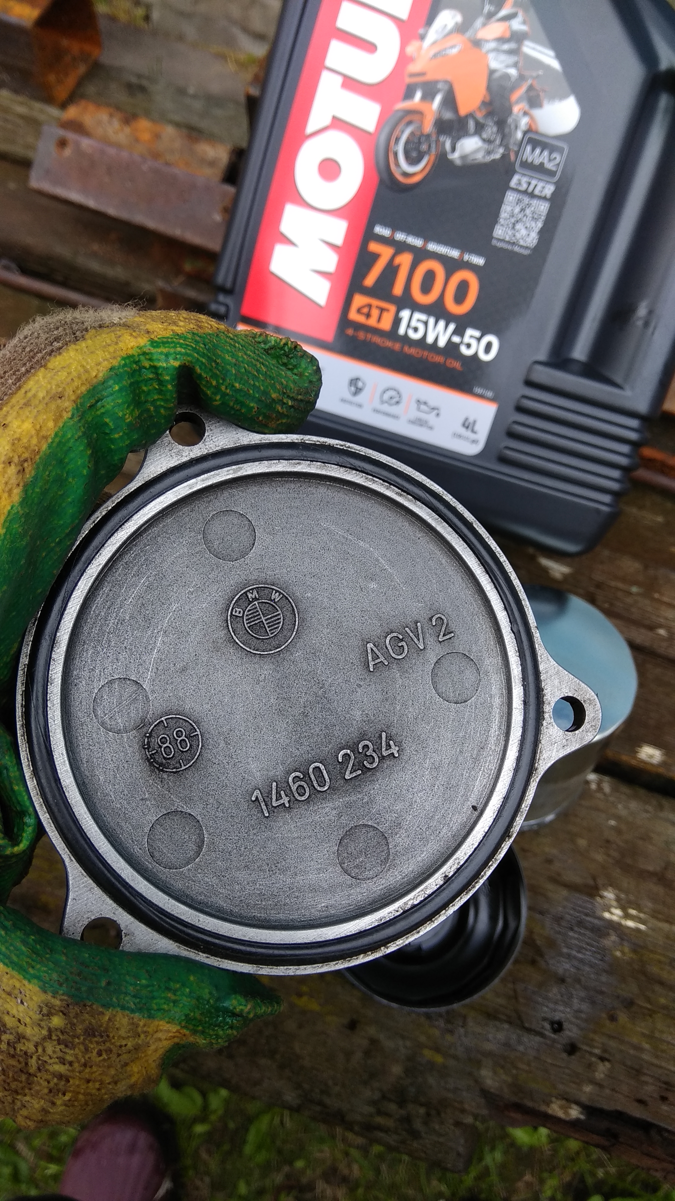

Короче,
вооружился мануалом и
Снимок.JPG Снимок.JPG [ 37.62 KIB | Просмотров: 11142 ]
махнул масло и фильтр - Motul 15W-50 + HF 163. Кстати, судя по крышке, двиг родной - 88 год.

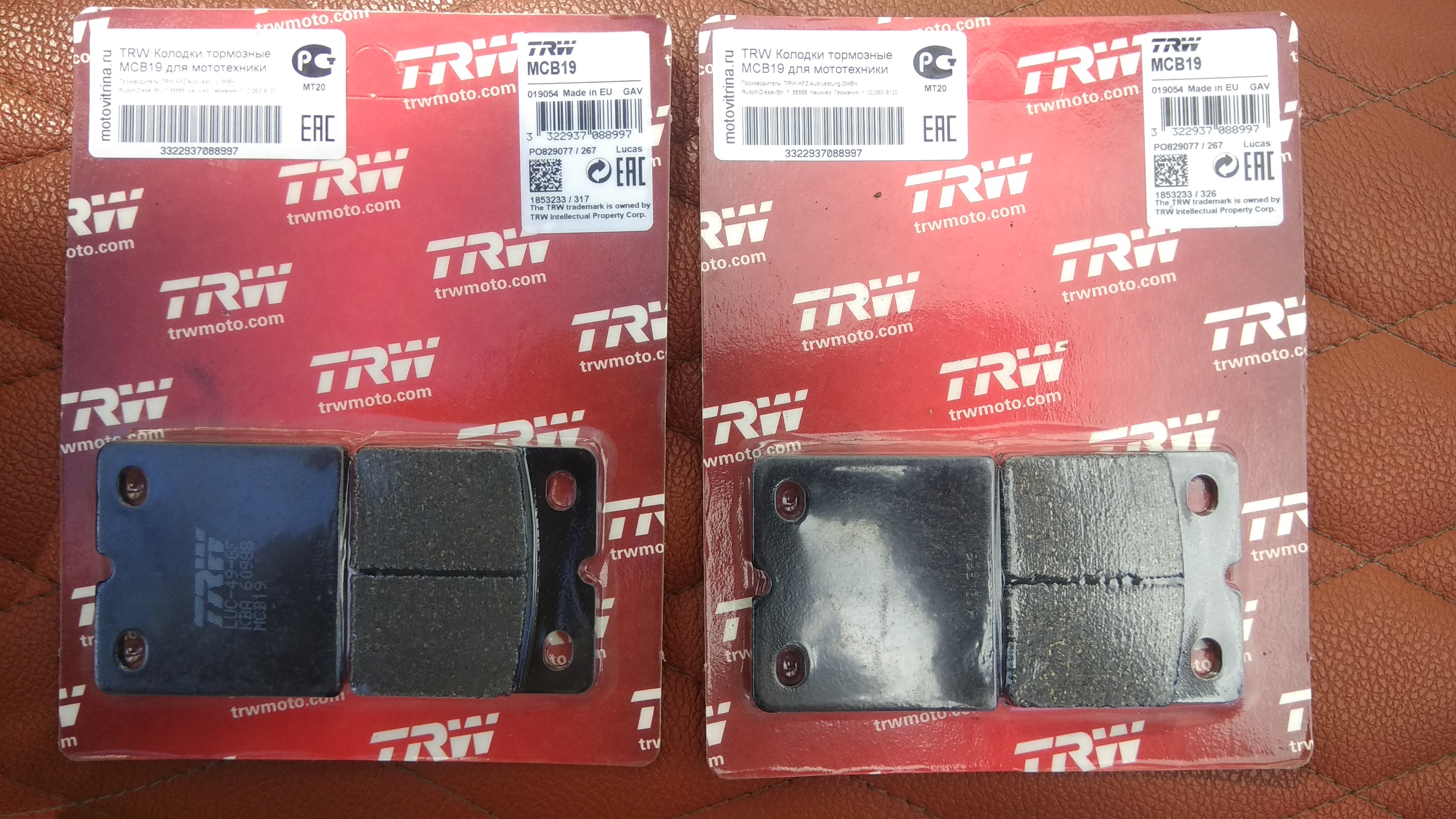

колодки перед - TRW MCB19
тормозную жижу - DOT4.
