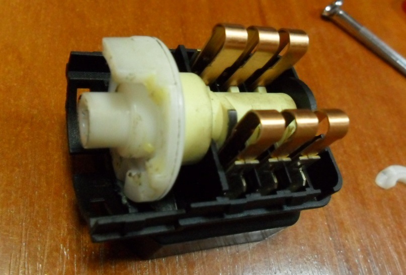

все было чистенько и без износа
    • Сообщений 18530
ну так поверни ее разобраную только ключ чтоб воткнут был иначе евс не сработает

фото не мои так для диолга из интернета

Добираешься до ЕВС
Включаешь зажигание
Берешь + где-нит у замка, провод тонкий не пойдет
Замыкаешь этот провод на ТОЛСТЫЕ провода из ЕВС красные (с полосками, поx)
Сначала на один потом на второй. (один вход, второй выход из ЕВС)
WDS не открылся, точно по цветам не скажу

ну как вариант ты прав

GLUHOV :
Так вот, если можешь ее разобрать, разбери и посмотри, что замыкается при повороте в положение стартер. Будешь знать что замыкать на ответном разьеме

ладно попробую спасибо за советы

да я вижу что фото не твои, вот и угораю ))) там где ты их взял написано как и что делать )))
