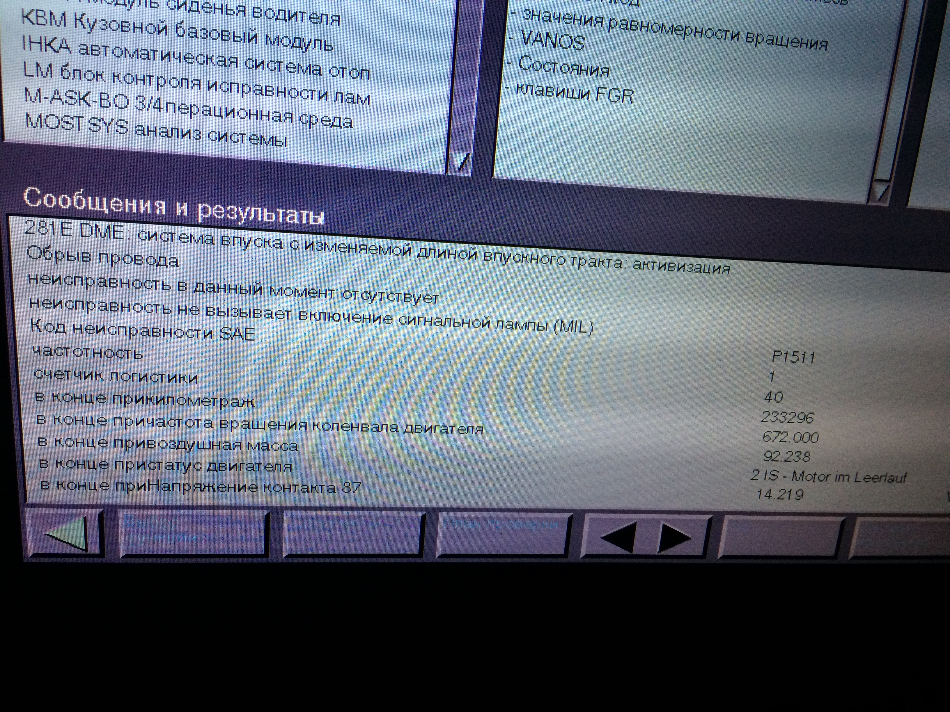

Здраствуйте.Сегодня подключал машину и вот что мне показало за ошибку.
Дису снимал всё целое, тест в дис делал ножка ходит. Подскажите как ищё можно правильно проверить ошибку.
Ошибка в данный момент отсутствует, что не так то?
    • На форуме с 09 02 2019, 00:42
    • Сообщений 13
Отсутствует, но с чего ана появилась у меня нету тяги расход топлива ::p:: вод я цепляюсь за всё попало.
