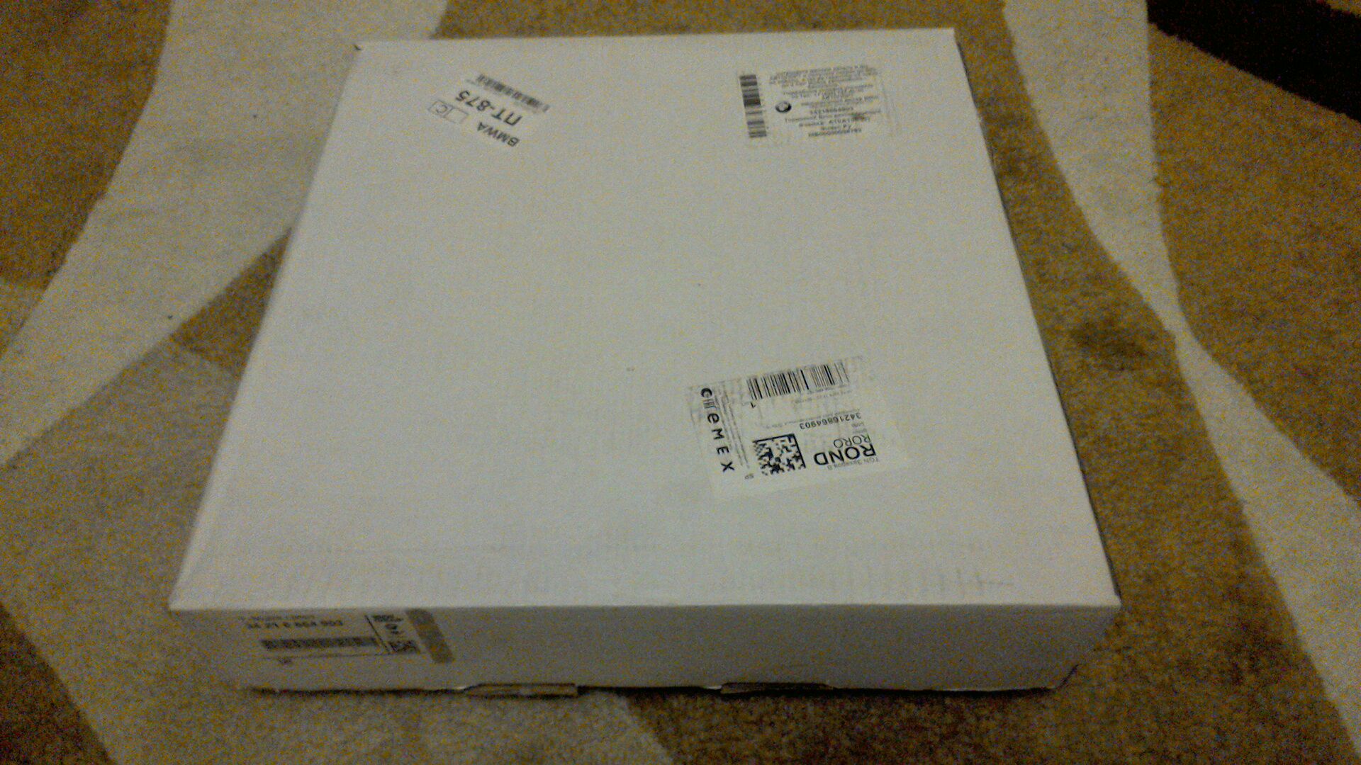

Авто BMW е46 318i 2002 г. Заказал тормозные диски ориг. Пришли передние в фирменной упаковке, а задние просто в белой. Может такое быть или задние подделка? Заказывал через EMEX.

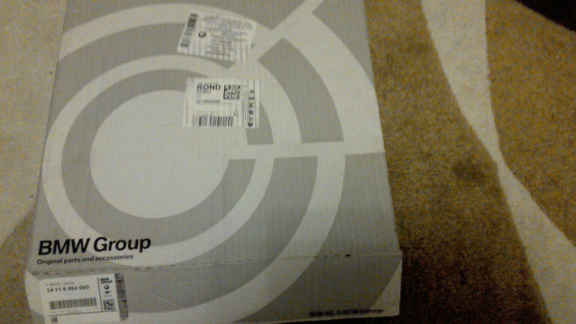

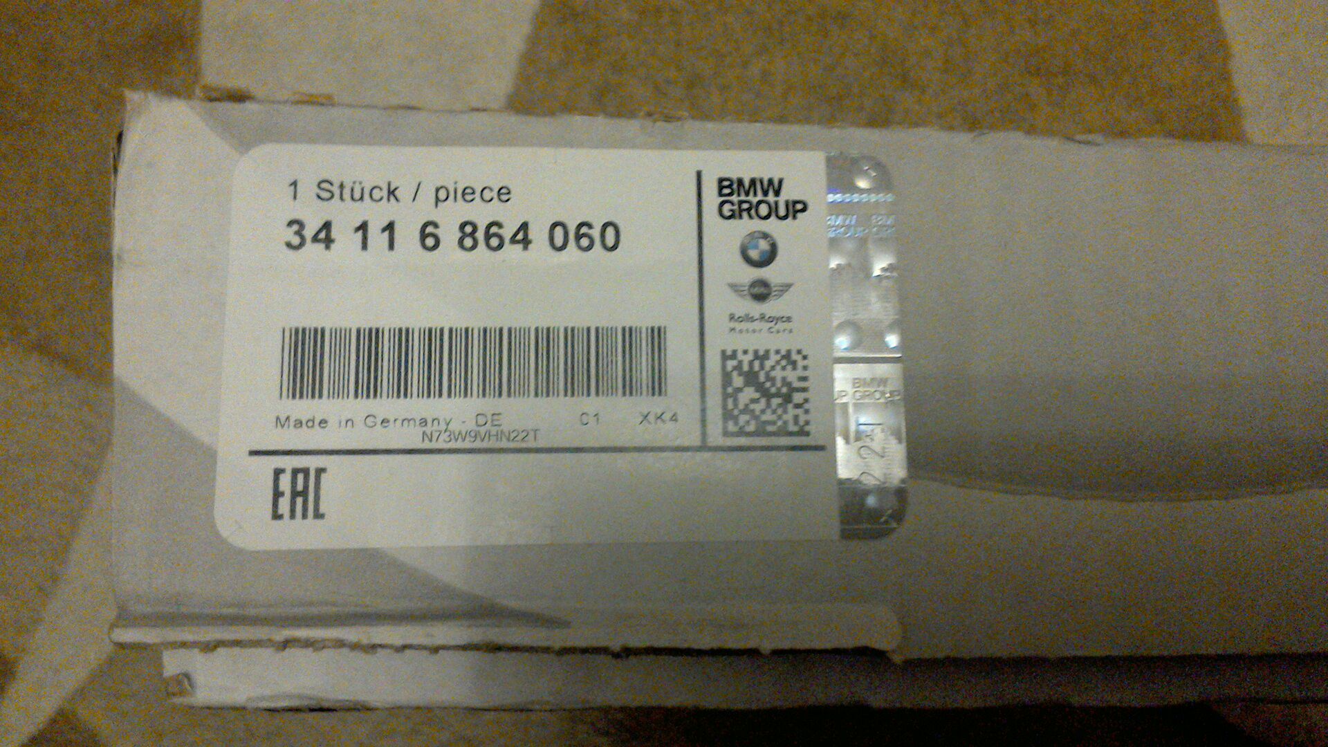

дело в том, что у меня на коробке нет этого логотипа. Точнее лента голограмма есть а то что он греет нет.

Неужели все ставили не оригинал?

Мне оригинал приходил вот в таких коробках. Возможно стоит выложить фото самого диска, а не коробки?

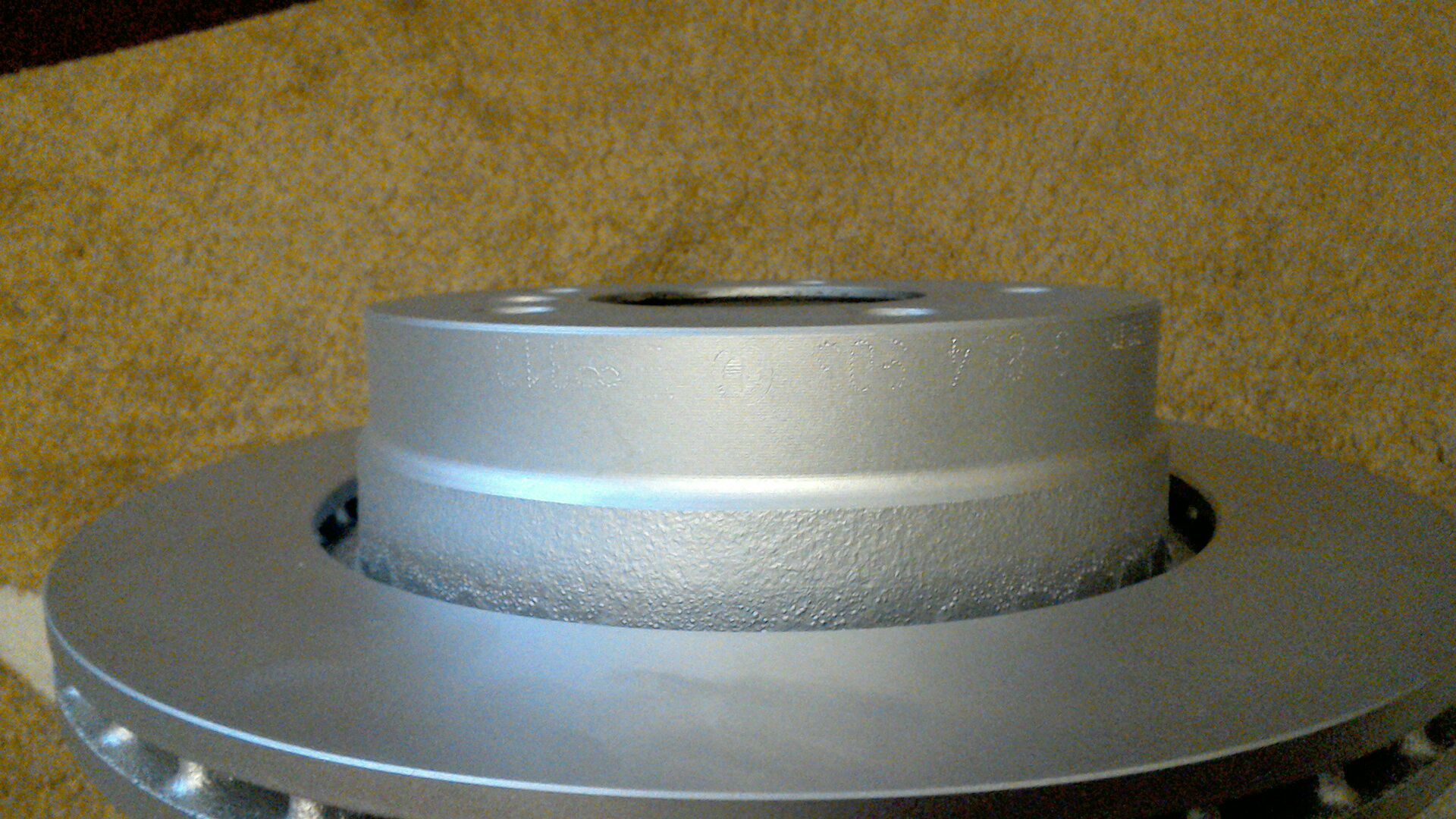

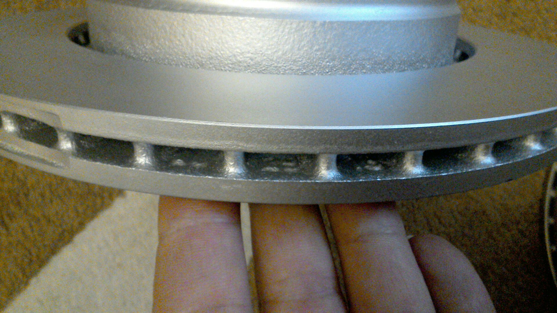

вот такие вот диски

Значки и цифры выбиты

там где вентиляционные перегородки должен быть отлитый значек, но не бмв, вот его сфотай. Цифры пьяный китаец гвоздем набивал ::xa:: .

На переднем есть какойто знак, а на заднем только цифры.

На переднем вижу значек, на заднем не понятно ( смотри на месте, есть ли что похожее, а то отливка у них сейчас, как в глине вручную ). Как мне когда то ответили в БРТ: на основе предоставленных фото можно сделать вывод что данные диски являются оригинальным изделием. ( но письменно поттвердить отказались, видимо надо было углеродный анализ делать ::xa:: ). По задним не знаю, так как запрос делал по передним, отсутствие значка смущает , но может это норма для задних ( можно на своих старых посмотреть). Напиши в БРТ и фотки приложи, если не горит конечно.

Скоко орига заказывал -варианты коробок:
1.Как у тс.Просто белые и белосерые с рисунком
2.Из гофрокартона светло коричневого.Ни с теми,ни с этими проблем не было.

Там нет такой наклейки которую греть надо. Просто смутило что они в разных по цвету упаковках.

Внешне нормальные они, не парься.
