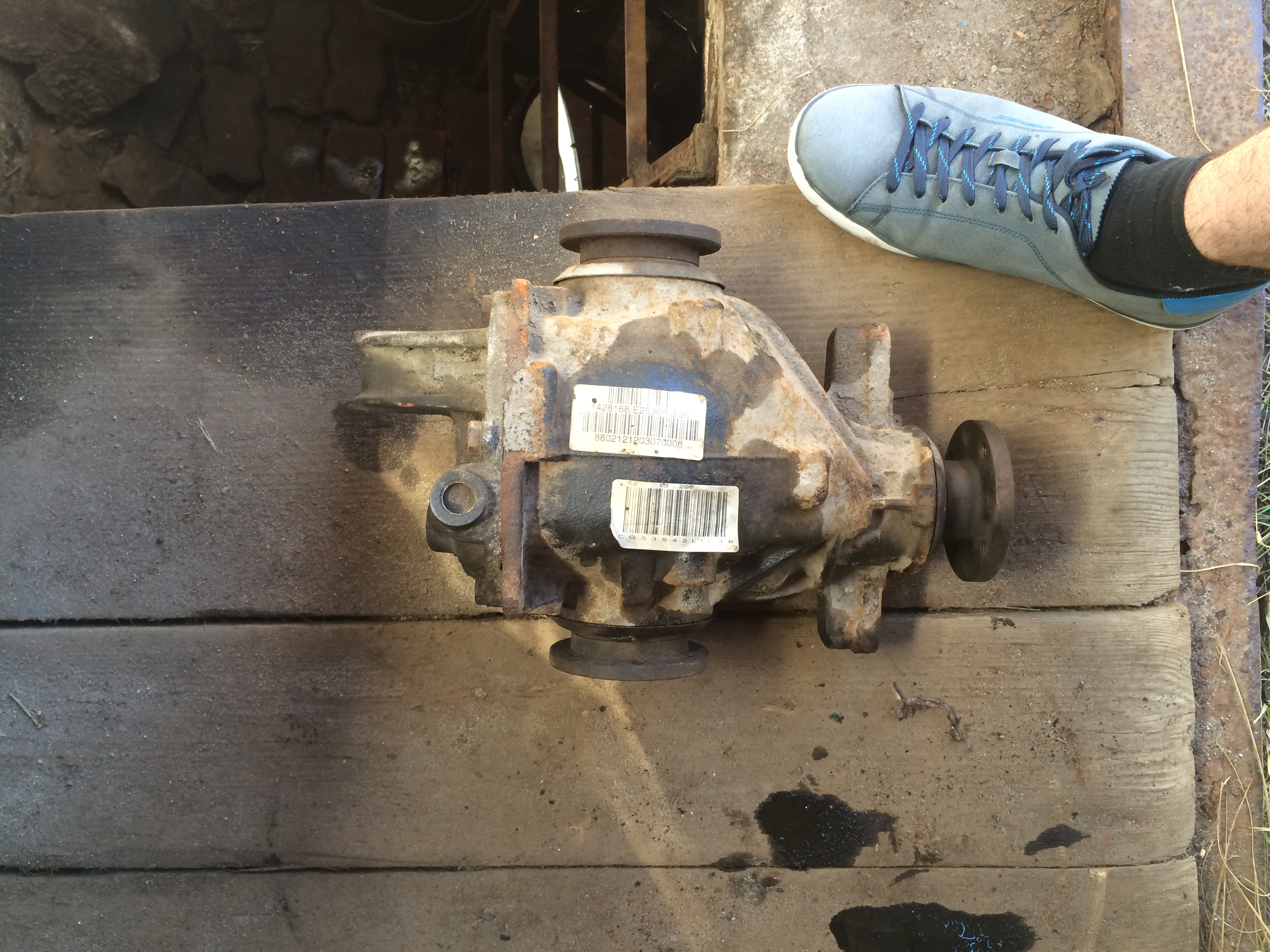

Мотор M54B22 свапнут автомат на мкпп. Редуктор остался от акпп, передачи короткие, максимальная скорость тоже. Редуктор небольшой, тип - 168, число - 3,38. Сейчас очередной редуктор помер спустя 2 года от последней замены . Встал вопрос о замене, сперва искал такой же, сейчас думаю взять под мкпп. Вопрос собссно такой: с какими передаточными числами подобрать редуктор, чтобы ездить по-человечески? Чтобы передачи были не такие короткие и максималка не 160 на 5 тыс оборотах была, как сейчас.
Фото моего редуктора приложил

Это с чего ты это взял?)))
На 320 м52ту и 320 м54 стоял с завода редуктор в 168 корпусе
188 можно поставить вместо 168, переставив боковые фланцы под привода с одного на другой
    • Сообщений 3392
Юрий-89 :
jiuced :
ставь 188 корпус, с парой 3.38 и ниже, он хотя бы не рассыпется
По крепежу подходит без переделок?
да, фланцы только со 168 перекинь, чтоб привода не менять
