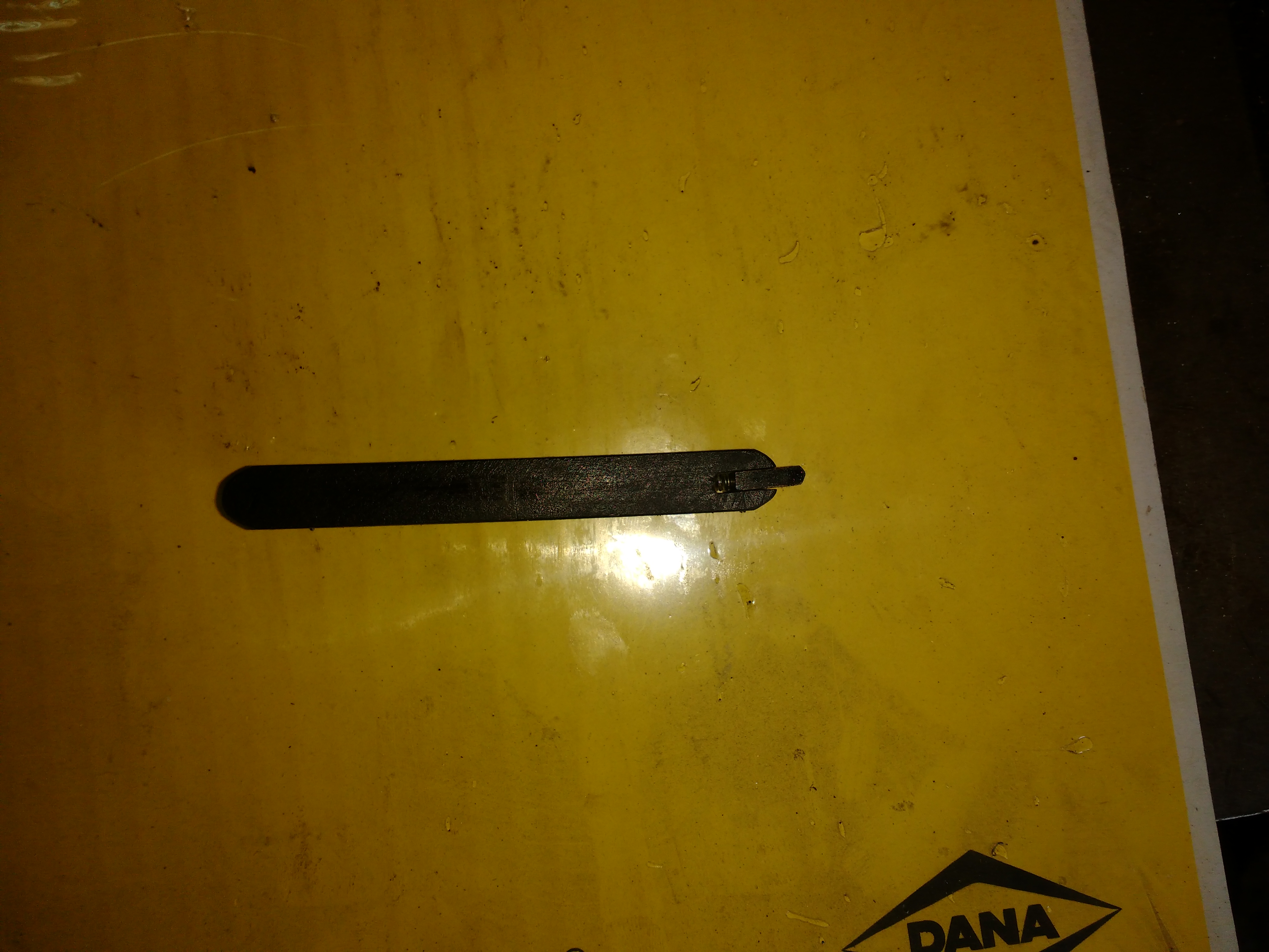

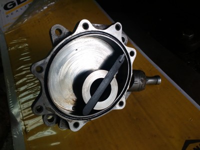

В прошлом году пропал вакуум. Разобрав насос обнаружил кучу ломаного пластика,но машина была нужна и поэтому было принято решение изготовить из текстолита лопасть.Размеры подгонялись по месту. Через полгода эксплуатации вакуум стал хуже и я решил модернизировать лопасть

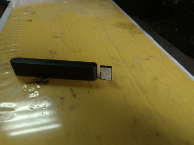

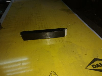

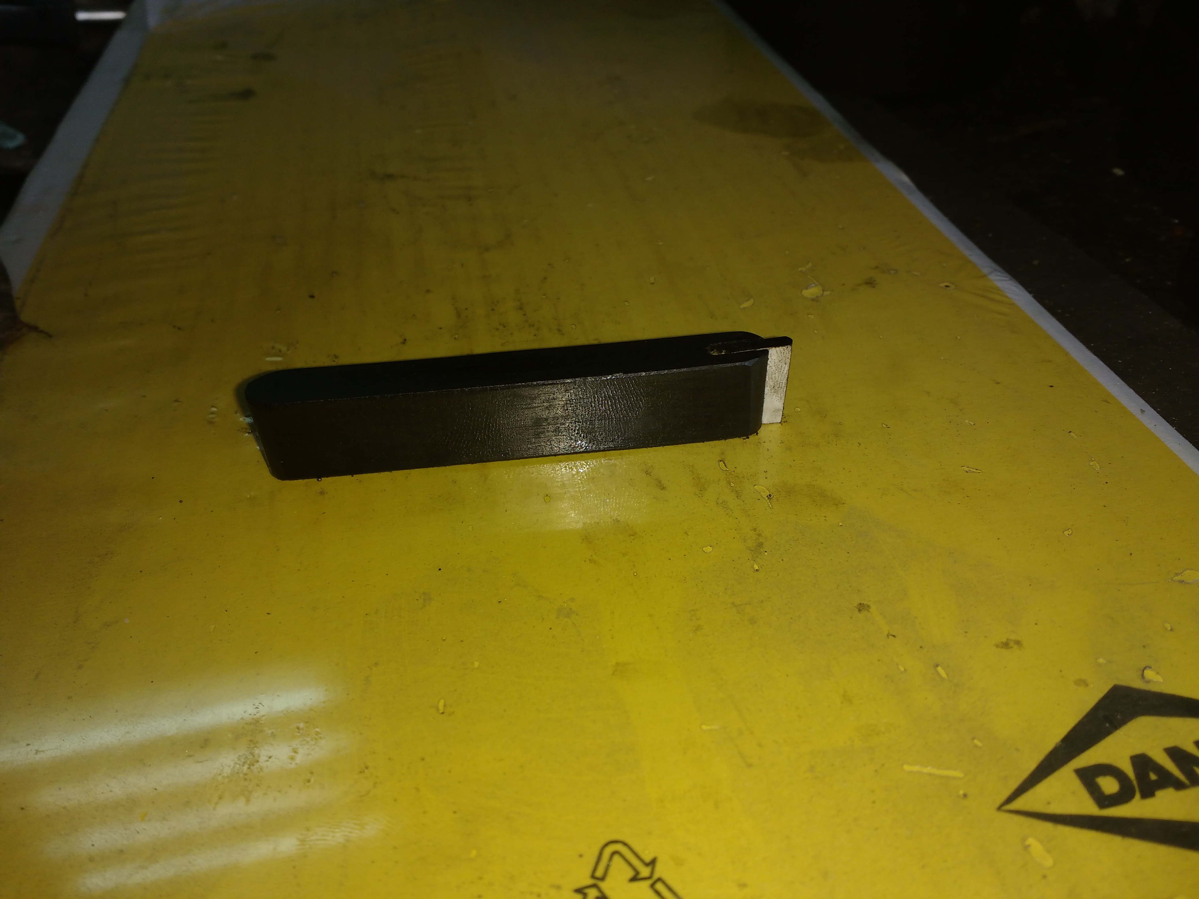

Комментарий к файлу: В лопасти сделан пропил 3 мм. засверлено отверстие в которое вставлена пружинка и изготовлена подвижная пластина
После реконструкции вакуум насос заработал отлично.
