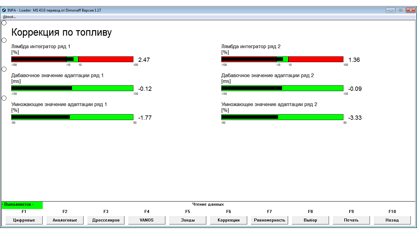

Братцы, выскажите мнение) Буков много, буду крайне признателен осилившим и отозвавшимся. ::34::
Итак, e53 рест, m54b30.
Были множительные коррекции по -8. Занимался всякими плановыми процедурами - поменял топливный фильтр с регулятором (фильтр кстати был заводской 160+ ткм пробега, но бенз из шланга регулятора не тёк), менял квкг со съемом коллектора и заменой прокладок, искал подсосы дымогеренатором, прошился на евро2 (каты пока не удялял) И почистил маф спецжижей от ликвимоли. Не знаю от чего именно, но множители вылезли из постоянных -8 до -1~3.
Что имею на данный момент:
1) Если верно понимаю, то о подсосах или загонах мафа думать не стоит. Обороты 704, воздуха практически посередке нормы (12-14). Ври маф или будь подсос, полагаю, от эталона уползал бы воздух в плюс в первом случае и в минус во втором. Т.е. не мозги портят смесь, отталкиваясь от неверных показаний датчиков, а наоборот они пытаются смесь выправить, так как она кривая по другим причинам.
2) НО время впрыска порядком в минусе. Что во-перых опять же говорит о ситуации противоположной подсосу. Во-вторых, если отталкиваться от первого пункта (обороты/воздух), то, видимо, маф можно исключить. Давление топлива проверил - в норме, мембрана вакуумного "псевдорегулятора" цела - фильтр новый, течи из шланги нету. Остаются ссущие форсы или есть еще варианты?
Собсно тут всё ожидаемо - интеграторы в плюсе, мгновенные в небольшом минусе, множители в ощутимом минусе. Богатая смесь->коррекции в минусах->время впрыска меньше положенного.

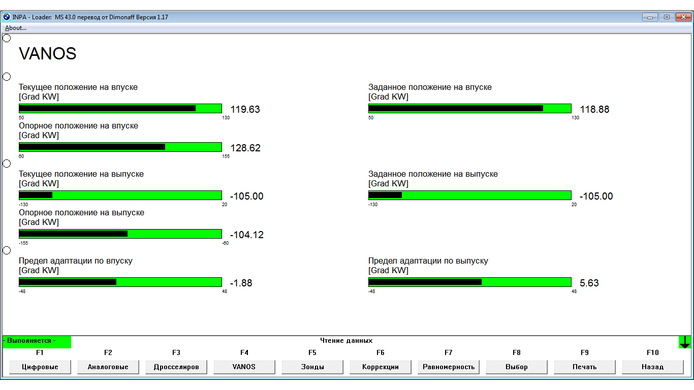

Докучи вот по ваносам (ваносы пока не перебирались):
На холодную, кстати, икса подколбашивает ощутимо. Чёрт его знает - ваносы или гидрики, но пропусков на холодную пока не фиксировал. Да и гидрики слышно, как они меньше чем секунду после запуска трещат и, наевшись видимо маслом, стихают практически мгновенно. При этом некий посторонний лязг/дребезг с правой стороны мотора остается (не экраны на штанах - они хоть и болтаются, но их прижатие рукой ничего не меняет), слышен больше из под арки/днища, нежели из подкапотки. Проходит вместе с прекращением колбасни по мере прогрева.
Плюс еще нюансы, которые, как мне кажется, могут быть косвенно связаны.
Попинывает у меня коробка. На холодную очень ощутимо, по мере прогрева становится всё лучше и лучше (греется кстати неприлично долго, новый термос, но такое чувство что от ОЖ она не греется вообще, только нагрузкой, будто и нет у нее принудительного подогрева), на 40-50 градусах масла становится вполне сносно, уже не попинывания, а так - грубоватые переключения. После 80 градусов становится совсем хорошо.
А вчера в сибирь пришла дикая жара наконец, закрыл окна, включил кондер, поехал почти без прогрева - масло в коробке 32 градуса, а она сходу переключает идеально. Не просто хорошо, как после 80 ранее, а прям идеально. Не знаю, какой там алгоритм, что меняется при включении кондёра кроме повышения оборотов и увеличения нагрузки на мотор, но это что-то дало коробке возможность переключаться идеально.
Возникает надежда, что проблема не в коробке, а в несогласованности работы её и двига...пробовал кстати пару дней назад (до открытия с кондером) отключить маф и прокатиться - стала пинаться в полном смысле этого слова, пока маф не подключил обратно.
Где мои рассуждения не верны, и что я упускаю?) Какие советы, рекомендации, векторы для дальнейших размышлений?)
И вообще, не зря ли я отмёл так смело маф?

Форсунки помой, проверь не текут ли. Проверь давление перед катом. Отмой камеры сгорания.
Нормальные у тебя показания лз, немного минус множительные - норма.
Коробка на прямую завязана с ДМРВ, ДМРВ отключать нельзя.

Ingineer :
Т.е. множительные -3 это еще допустимо?)
Форсы планирую на стенд свозить. Противодавление мерить задача нетривиальная) Поищу, кто может у нас это сделать, а то глядишь проще не проверяя каты удалить)

Давление топлива 3,5 на хх. Так было до замены фильтра, так же и после замены. Только насос стал намного тише работать) Старый фильтр (датированный выпуском икса) ротом не продувался даже)) Предыдущие хозяева -изверги...
В общем постараюсь на выходных проверить, что смогу, и отпишусь...

tosiro
Колбасня на холодную а по научному - Пропуски воспламенения на стадии прогрева - гидриги засратые (масло гав...но , или во время не меняли ) раньше или хорошее отмыло и засрало теперь , хорош масло и чистые гидрики залог успеха. Если двигатель заглушить, сделать паузу в 10 – 15 секунд и снова запустить то колбасни не будет. (подробней в нете расжованый талмут про это есть... если интересно.
Помимо колбасни и пинков от коробки, и показаний по корекции топлива в чем еще недовольства имеются ?
Не "прет" ? Много жрет ? бензина или масла , или того и другова ?
От чего позывы мерить компрессию и мыть форсунки. ?
А не должен он их фиксировать и записывать ошибку?
Fanatics :
Первые мысли были именно такие же, но прежде чем лезть к гидрикам и скрести по сусекам 40+тыр хочется остальное всё исключить, чтоб было "всё огонь по диагностике, но вот на холодную пропуски".
Кстати лязгодребезг, о котором писал, который происходит тогда же, когда и вибрации, шибко похож на "недозакрывающиеся" клапана на мой далекий от темы взгляд. Как буд-то выхлопом подсекает где-то в недрах в такт горшкам...
Масло, к слову, Ravenol VST. До этого что лили - хз, меняли походу не часто, мотор в горловине грязный. Но, что интересно, вибраций и звука не было изначально, стало появляться со временем...из разряда фантастики, но может я какраз старой грязи намыл в гидрики свими частыми сменами равенола и промывками при сменах в попытках чуть подмыть мотор?)
Попробую на всякий еще пару раз плюхнуть стопшум гидриков от ликвимоли (типа эксплуатационная промывка долгоиграющая) и перед сменой опять залью промывку на 200км, а там, если без изменений, то буду думать об их замене, а попутно и мск как минимум...
Кстати, а чем-то грозит эксплуатация мотора в текущей ситуации?)
