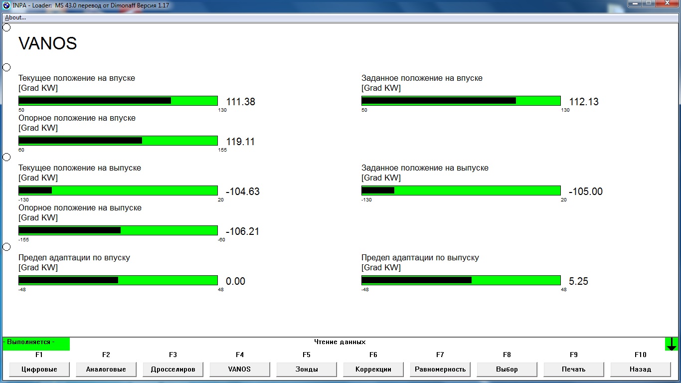

С 4й попытки что-то получилось, но не идеально. На выпуске фиксатор лежит ровно, а на впуске есть небольшой зазор, примерно 0.1-0.15 мм. Изменил немного последовательность действий из тиса, вначале прикрутил шаблон, а потом натягивал большую цепь. Не знаю в этом ли была причина, но получилость только после этого. Небольшой зазор на впуске связываю с тем, что фиксаторы все таки сидять не совсем плотно, небольшой люфтик есть, и этот люфт выбитается при затягивании болтов на выпуске.

Тис допускает отклонение на впуске до 1мм
    • Сообщений 611
    • Авто: BMW 330ti e46
    • Откуда: г. Орел
    • Репутация: 150
Да. Причем только сейчас обратил внимание на картинку в тисе со стрелочками. Судя по ней получается, что допустим зазор на обоих валах, но только со стороны впуска.

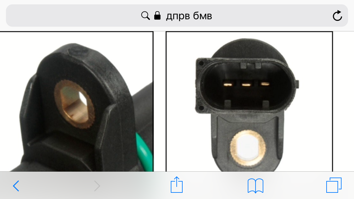

Кто знает? Дпрв. 3 контакта. 2 и 3 идут в дме к 2 и 15 пину. Куда идет 1-й контакт?

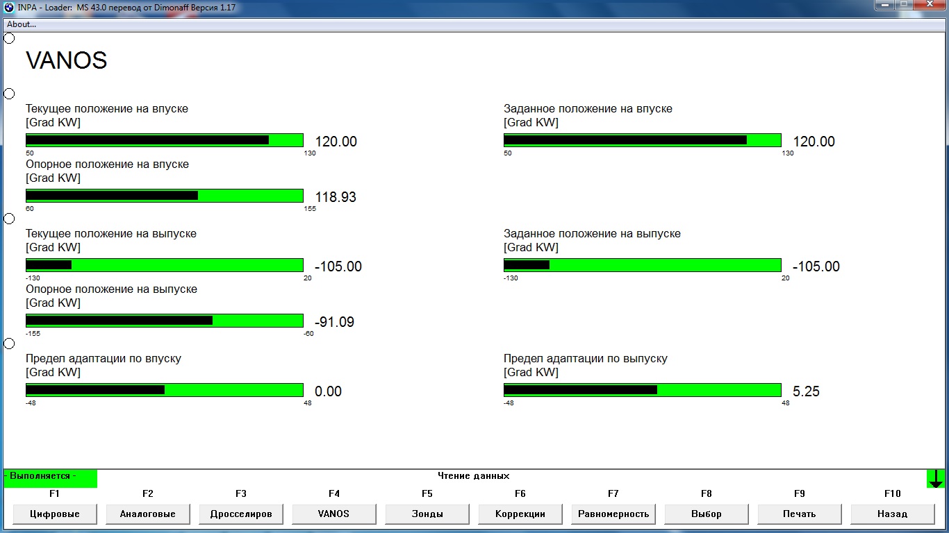

Ну как, работает?
Работает, но углы отличаются от идеальных. Опорное на впуске 123.5, а на выпуске 105.7.

перебрал ванос, с заменой резинок и стальных колец. валы не регулировал. все стало ок
    • Сообщений 28246
Ingineer :
ЭКРАН

Ingineer
тебя кстати очень легко ввести в заблуждение ::40:: пин номер 1 в ДПКВ это тупо питание + , на пред номер 3 в отсеке электроники двигателя ::stol:: , естесственно все это дело экранировано ::40::
