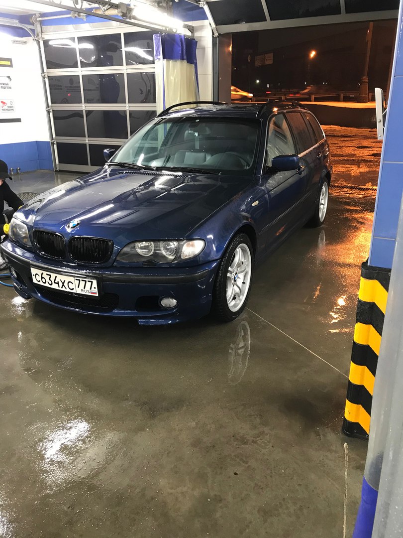

Итак спустя пол года решил завести дневник своего ведерка. Здесть буду писать по всем проделанным работам. Спросите почему 320d? Все просто. На момент покупки не было нормальных машин с 3х литровым мотором ну а дизель просто потому что хотел давно попробывать. Хотя мой зверек тоже не идеален но состаяние у него для своих лет и пробега вполне себе удовлетворительное .Машина была привезена из германии в 2008г.Мне она досталась с пробегом в 433000 И так вот моя комплектация:

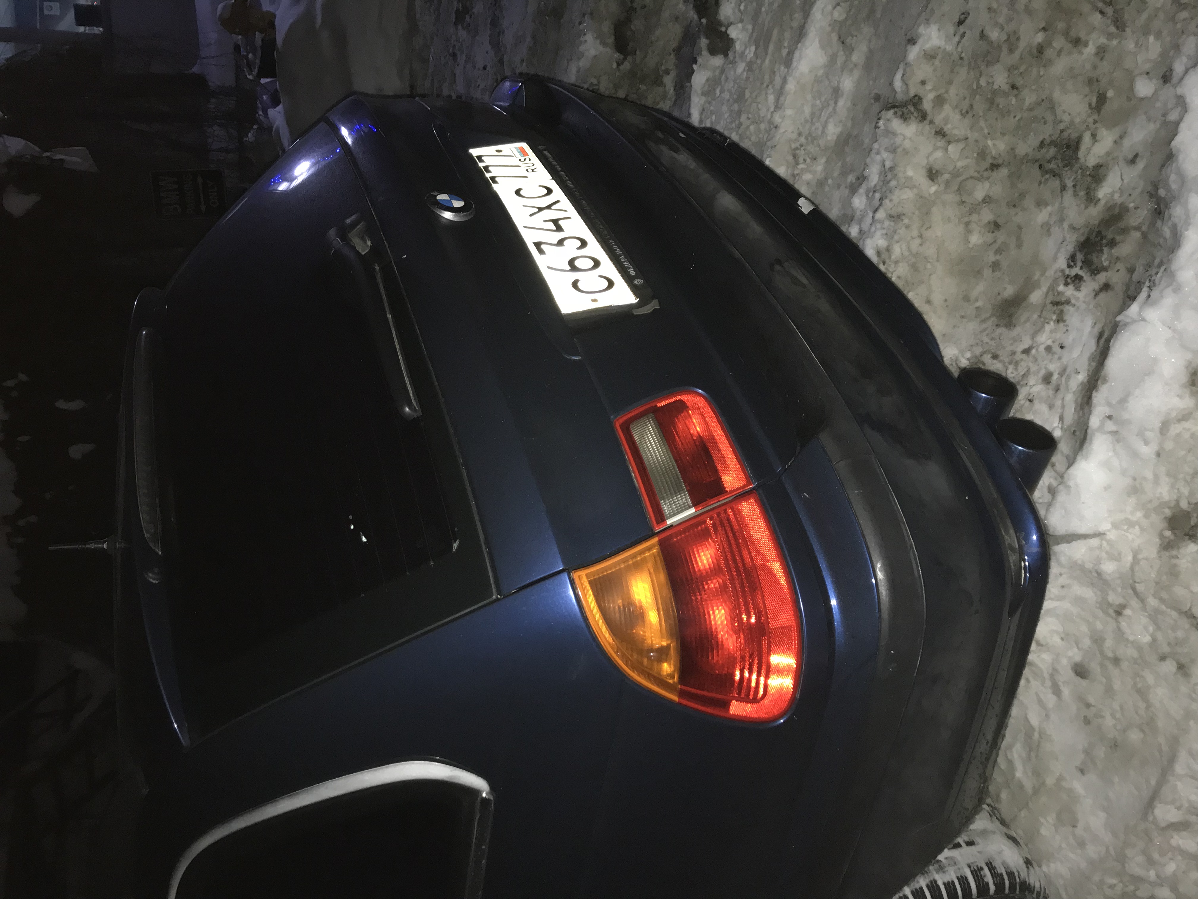

Замена задней части глушителя( недавно появился стук как будто насыпали камней) банку решил поставить не родную, зато новая выглядит норм и звучит приятно)
Комментарий к файлу: Даже в цвет)
Комментарий к файлу: Новая банка

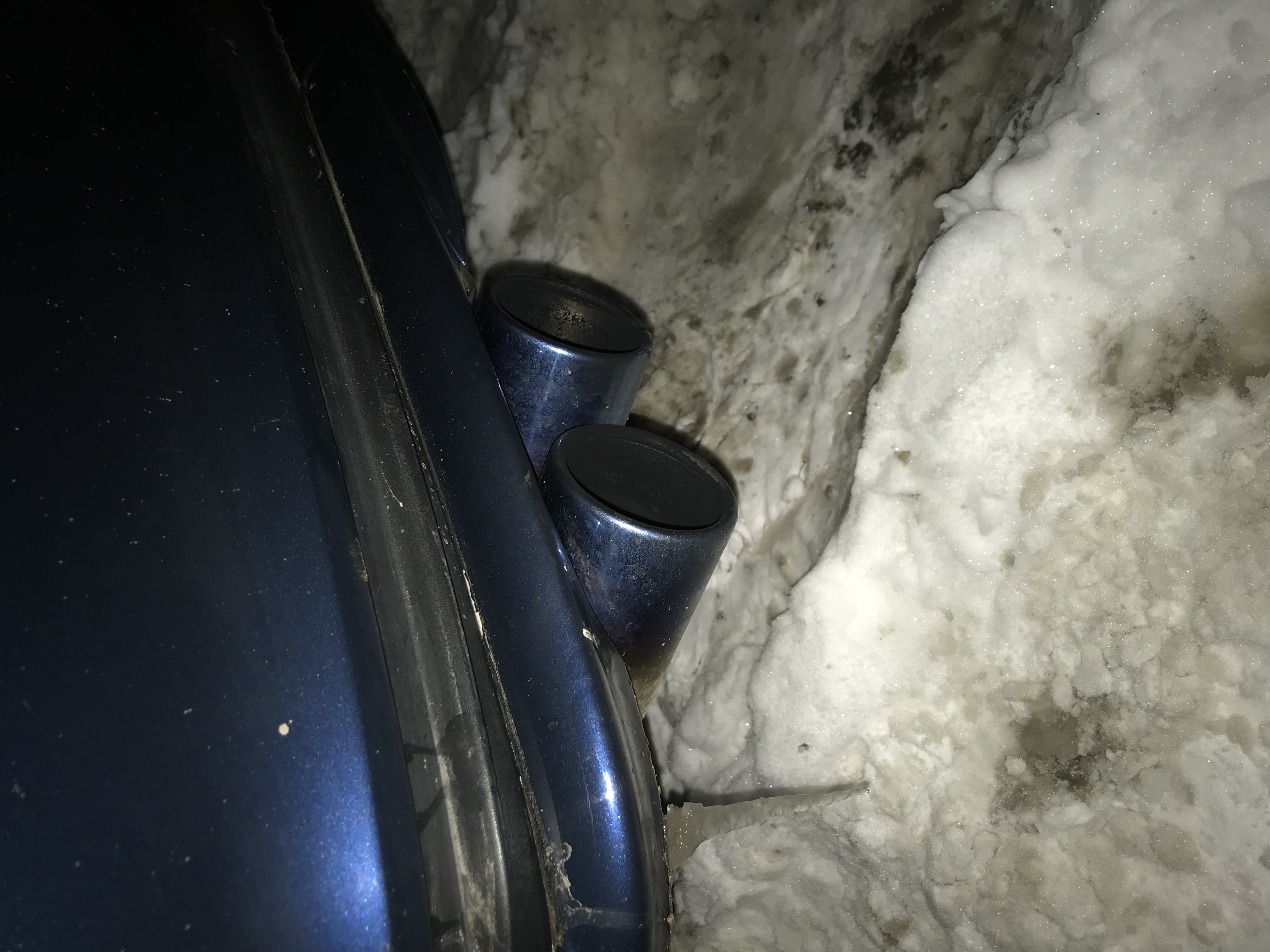

Обновил банку, теперь меньше свиста, нет убогой загнутой вниз трубочки , а нормальный вид, ну и звук норм

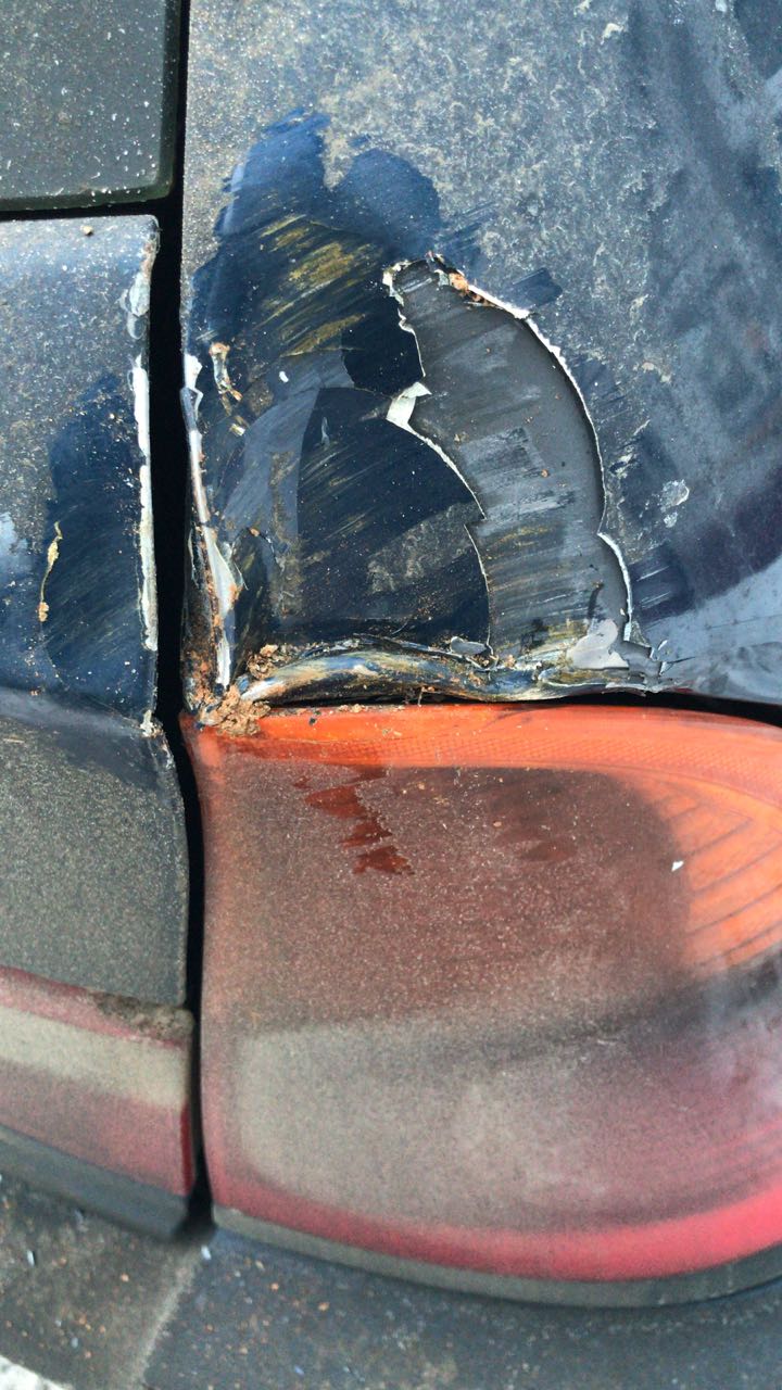

А теперь о неприятном рихтанул заднее правое крыло :plch:
На следующей неделе в малярку.

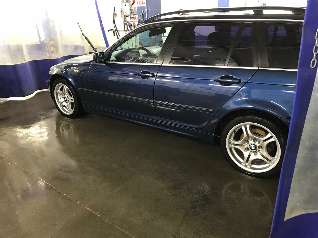

Забрал наконец ведро с покраски)
