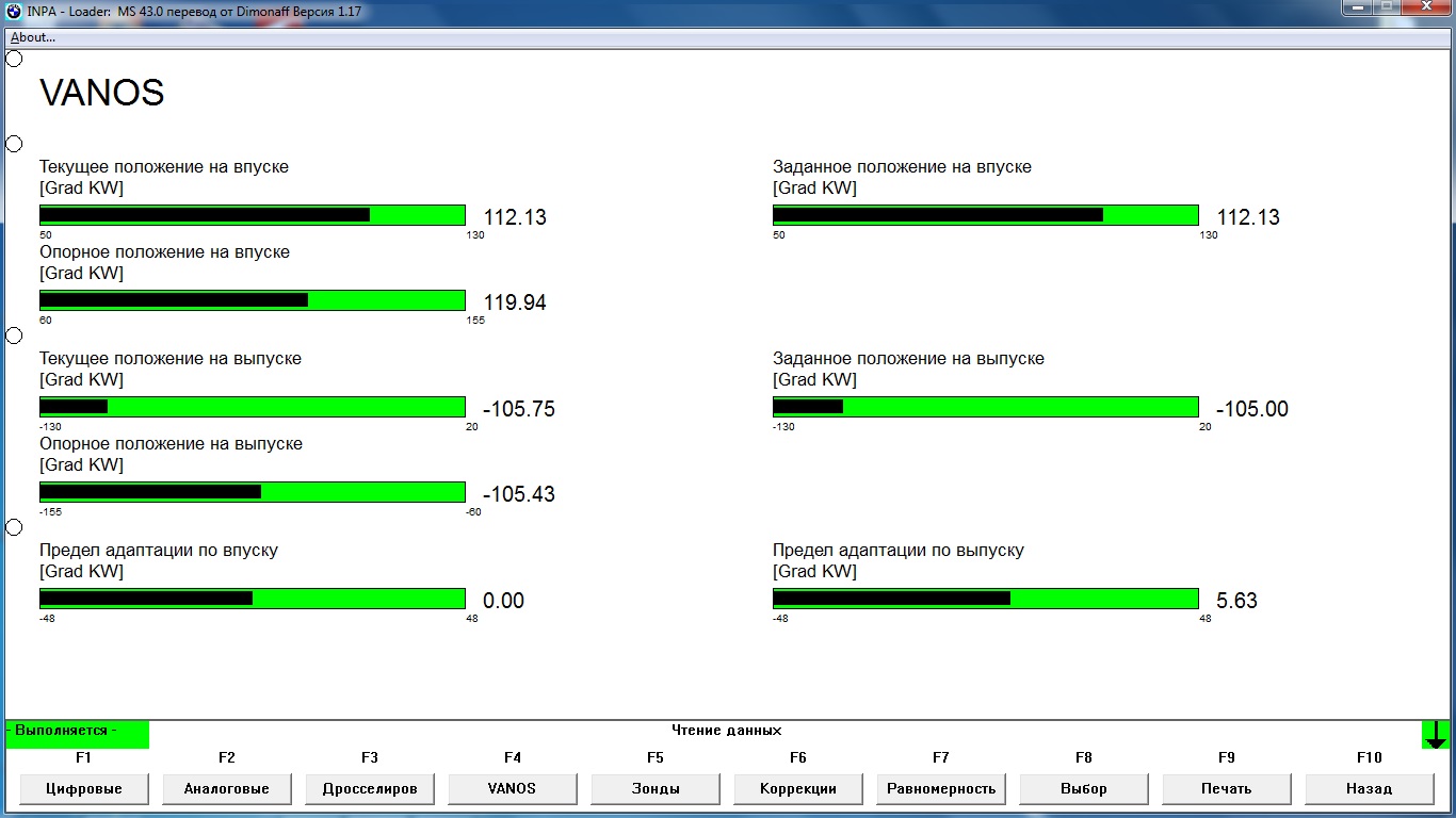

enzof
смотри картинку, выставлял фазы без фиксации КВ, 2.2 280ткм, цепи не менялись, да и в мотор ни кто не лазил

Ingineer :
enzof
А при регулировке после 2х оборотов коленвала распредвалы ровно стояли?
Я просто не знаю, может то как они становятся у меня и не критично, но в тисе написано, что должны стоять ровно.

enzof :
Ingineer :
enzof
ровно, но я раз 5 провернул для уверенности
