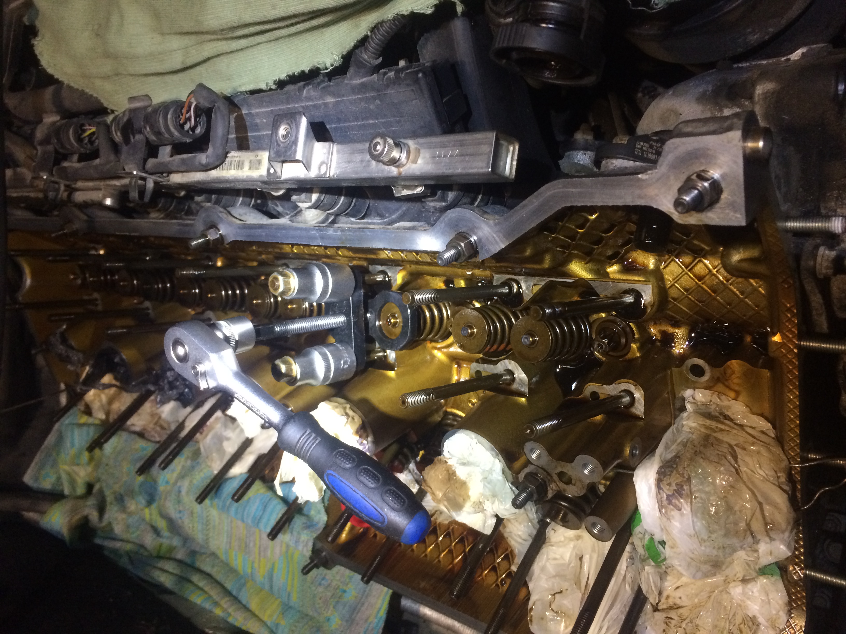

romanandreev_78 :
::ba::
Так и не дождался ключа, на глазок затянул.
Норм или криво?

    • Сообщений 28246
Ingineer :
romanandreev_78 :
::ba::
Норм или криво?
думаю что нет ::xa:: ты меня приятно удивил :???: хотя сомнения еще остались ::stol::
