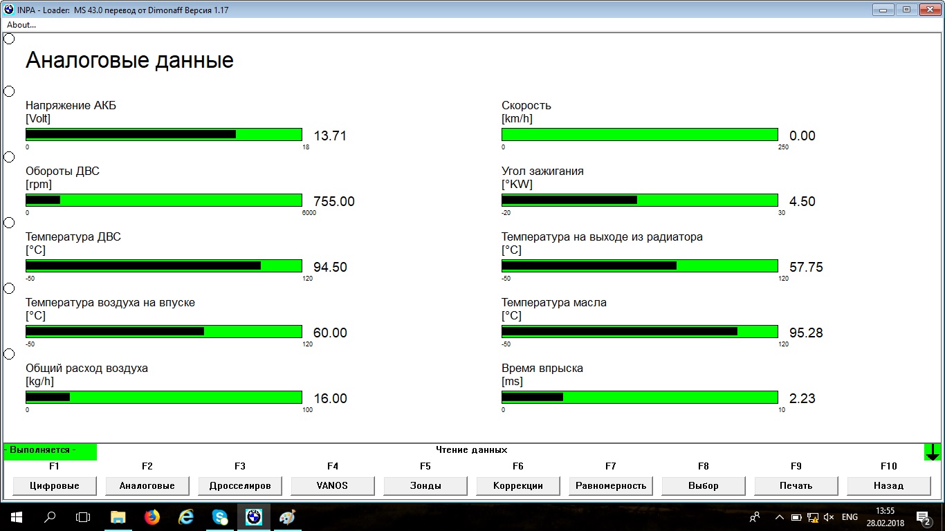

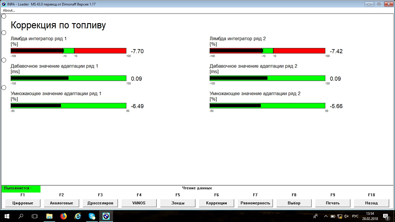

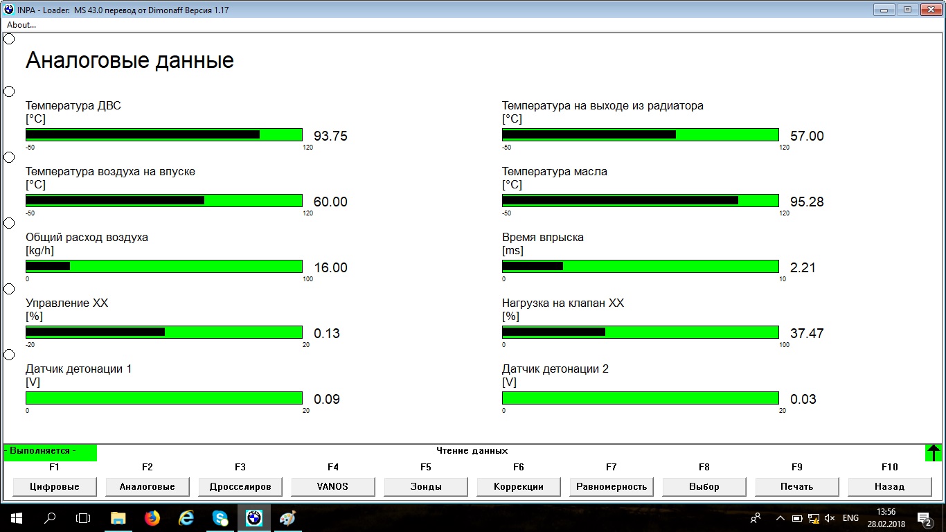

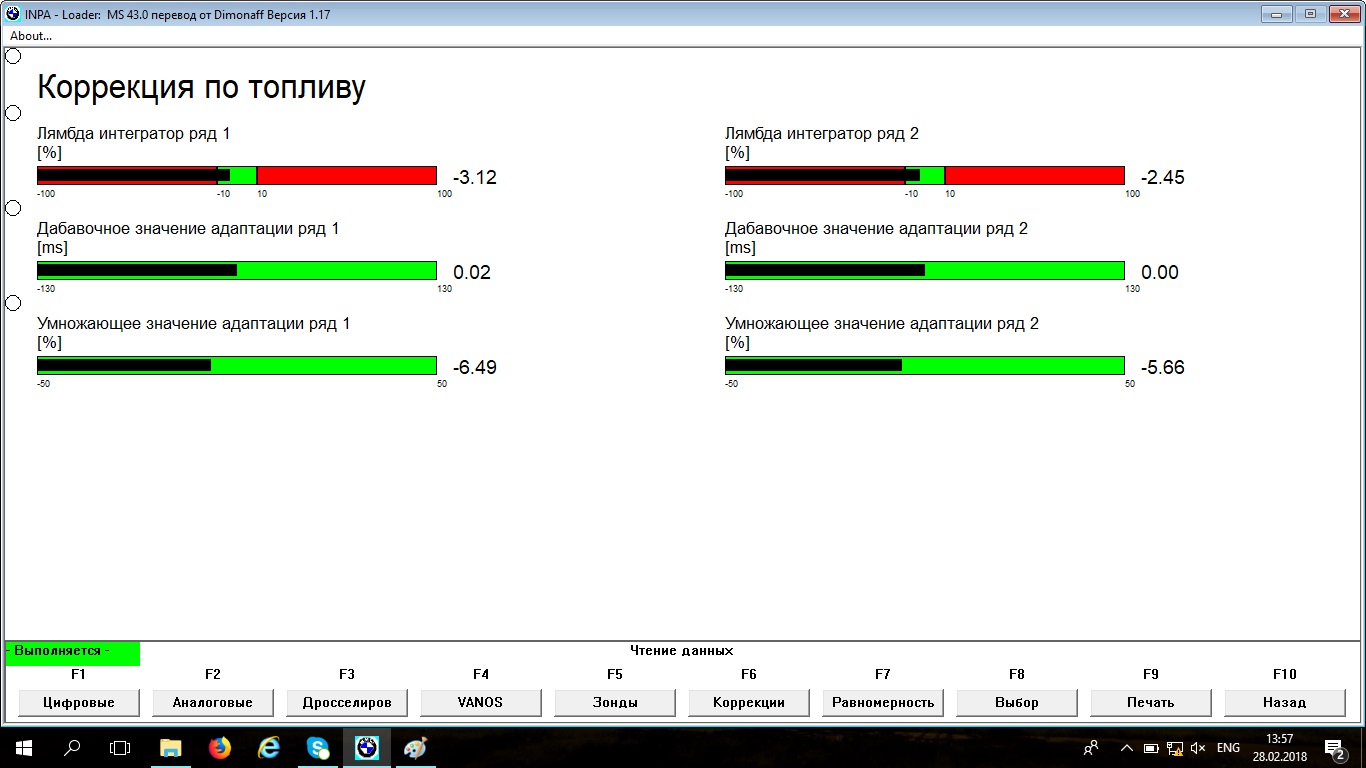

FOKUSNIK
как я говорил раз 100 уже, диагностика делается на заведенной прогретой машине на Р (или нейтралка для механике). остальное- бред.
висит ошибка кз лз. менять парно передние 2 лз. лучше перейти на е2 с вырезанием катов\равнодлинником.
ДД! Так машина прогрета, там только на одном скрине в положении D(так как в данной теме кто-то писал,что у него при положении D +2-3 кг воздуха добавлялось всего), все остальные на P. Передние ЛЗ я уже поменял.
По поводу расхода бензина:
Панель приборов пишет: 12,8-13,8 л/100 км(12,8 когда еду за городом, 13,5-13,8 город при активной езде)
Встроенный монитор(комп, широкоформатный): 19-21 л/100 км. Вот он пол-ся ближе к реальному.
Давление сегодня проверял еще раз: 3,5 Бар все ок, но после заглушения мотора в течении 15-20 мин падает до 2,6-2,7 Бар.
Прикладываю свежие скрины с INPA, меня удивило,что коррекции ХХ были 0,1, а потом просто на 0 встали, в дальнейшем поднимались до 0,05.
Множительные все так-же в минусе, и идут дальше в минус.
У меня подозрения на форсунки, что они льют и не герметичны. Приехал тестить их,сказали на холодную только. ::hm::

FOKUSNIK
смотри. в твоей машине мне не нравится ХХ. слишком высокий. это затрудняет дальнейшую диагностику, тк есть признаки, что врет ДМРВ. отсюда коррекции в минус и расход. и реально, проверь расход альтернативным методом. залейся по горлышко, прокатай до лампы и снова залейся. потом кинь сюда пробег и на сколько влезло

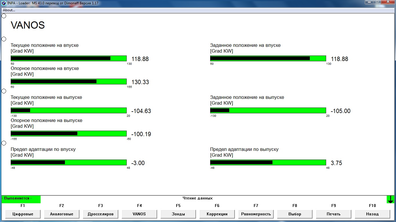

Ребят, может кто-нить скинуть показания(для статистики) на прогретой машине 4 теста (на прибоке л/ч) m54b30 в 2-х вариантах: с расходомером и без него. Кто уверен в своем расходомере и более/менее адекватном расходе топлива.

Ingineer :
artk
5 градусов это много? или нормальной работе не мешает?
х5 54б30
ну это на границе нормы. я бы выставлял. и меня смущает адаптация впуска. походу стоит заменить цени. обычно там 0.7 или около. а может датчик мандит
